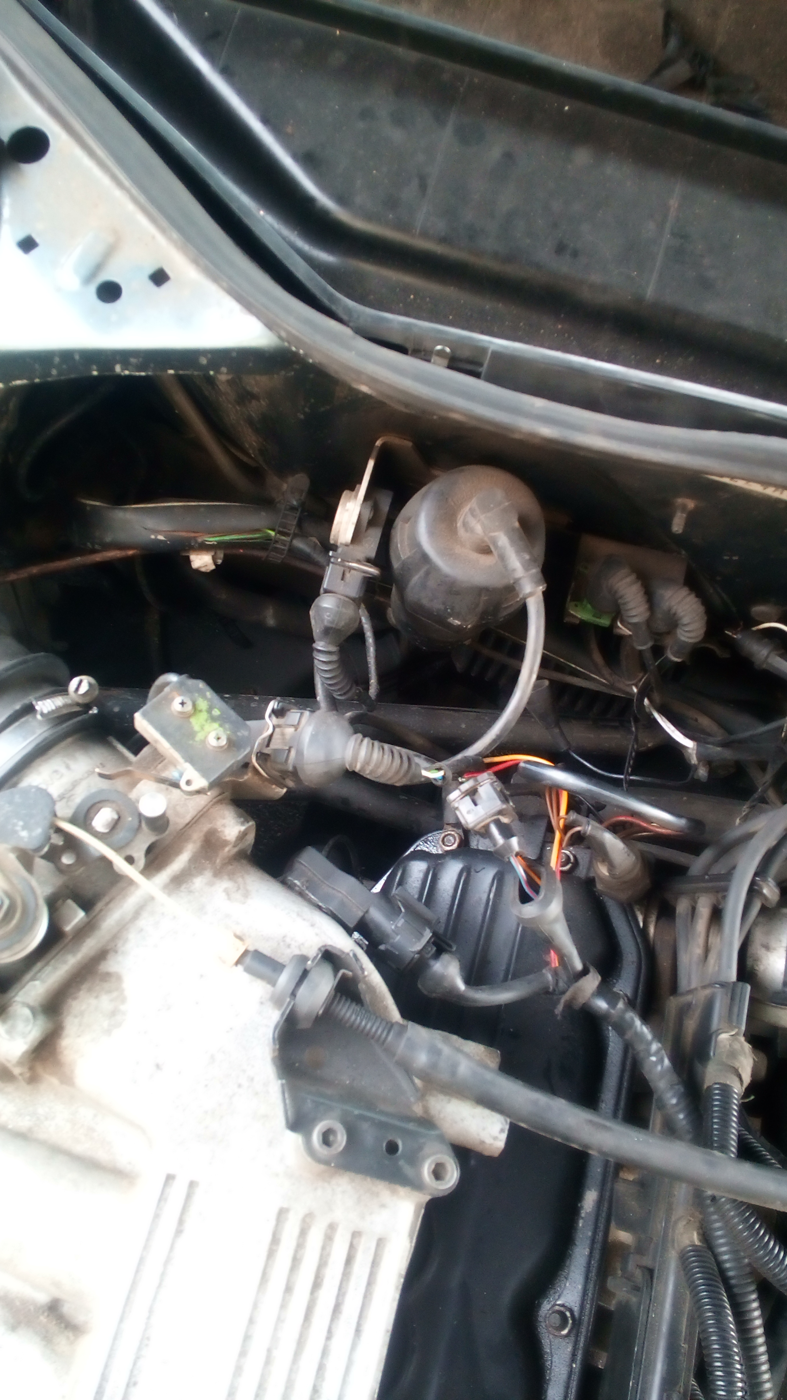

подскажите!!купил ауди 100 с4 с 2.3 с инвентом. заметил что не подключены концевики полной нагрузки и хх...при этом если подключаешь разьем двигатель начинает неадекватно вести себя (хотя и заводится по лучше) глохнет на светофорах и холостой ход нестабилен (повышен и плавают обороты)..если не подключать их то дела обстоят получше, хх стабилен..

Как минимум надо все подключить согласно инструкции..подключить диагностику (комп.через адаптер или блюпуп)посмотреть что не так.проверить на подсосы заглушив вход на рхх,двс должен заглохнуть и иметь очень низкие обороты.

Подскажите что за разьем. Никуда не подключен

Eduard762 писал(а): 04 май 2021 20:22 Подскажите что за разьем. Никуда не подключен
На рхх есть фишка?

ASSSSS писал(а): 04 май 2021 21:20
На рхх есть фишка?
на рхх нету. и тут разьъем 3х контактный, а на рхх 2х.

Какой двс у вас?

На фото подключение лямбда-зонда вызывает вопросы.
Из 3-х пиновых разьёмов поблизости только концевики ДЗ , датчик детонации , да датчик Холла.

ASSSSS писал(а): 05 май 2021 07:13 Какой двс у вас?
Aar

FLV писал(а): 05 май 2021 07:39 На фото подключение лямбда-зонда вызывает вопросы.
Лямбда я исправил уже

Eduard762 писал(а): 05 май 2021 15:41
Aar
Рхх полюбому должен подключен быть
