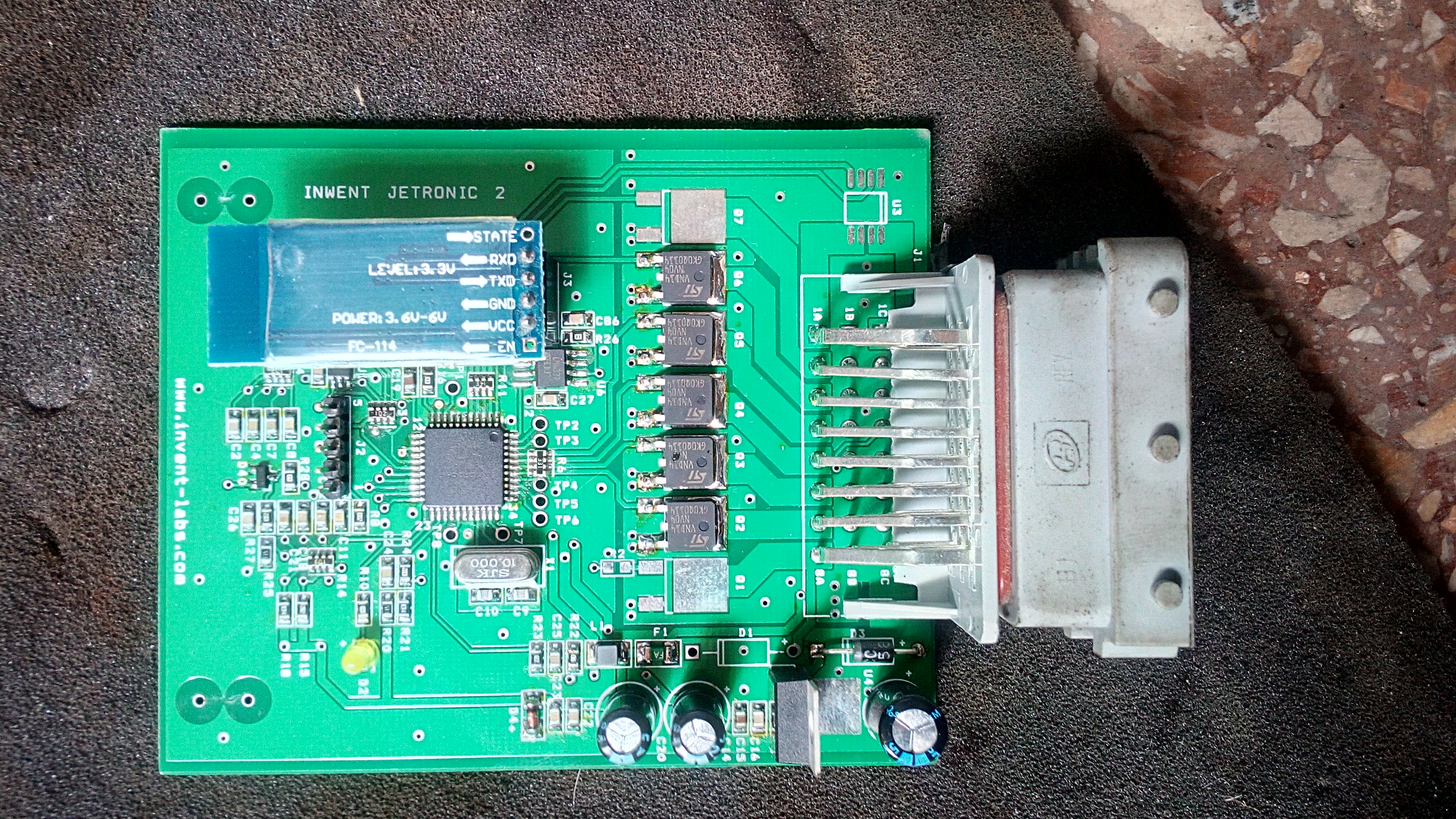

Вскрой ЭБУ и сделай фото платы ,далее скажу как действуем далее ... а то тебе сейчас насоветуют спеЦыалисты

дмитрий писал(а): 05 май 2021 20:21 Вскрой ЭБУ и сделай фото платы ,далее скажу как действуем далее ... а то тебе сейчас насоветуют спеЦыалисты
эбу инвента?
Сообщения: 3006
Зарегистрирован: 21 авг 2012 10:32
Автомобиль: VW_Jetta_Audi_100_ACE
Сообщение дмитрий »
Eduard762 писал(а): 10 май 2021 07:27 Изображение
ключ РХХ Q8 отсутствует ,жалко было 0.5 центов на ключ :-),резистор R2 330 ом но это не точно ,под рукой схемы нет - надо уточнять у производителя.

дмитрий писал(а): 11 май 2021 21:35
так а что за разьем никуда не подключенный может быть?

дмитрий писал(а): 11 май 2021 21:35 жалко было 0.5 центов на ключ :-)
Изначально планировалось, что будет использоваться штатный регулятор холостого хода. Поэтому сначала пошли блоки без РХХ. Потом мы скорректировали производство под пожелания клиентов.
Ты должен бы это помнить.
А насчет жадности - каждый видит в другом человеке то что у него самого внутри :nez-nayu:
Кстати, мы не используем 0.5-центовые ключи, как следовало бы делать из жадности, а берем надежный автомобильный вариант с защитами от КЗ и перегрева.
