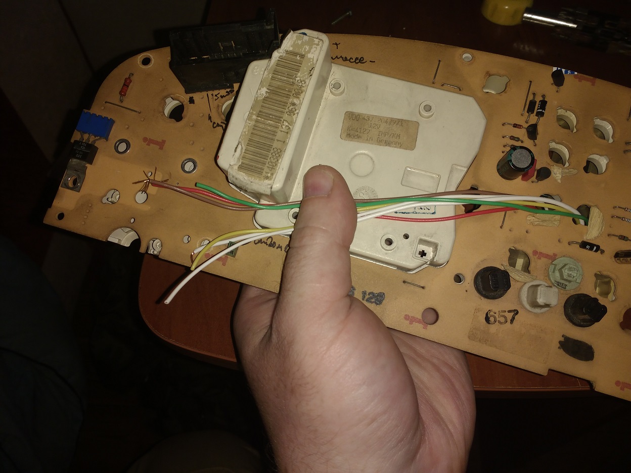

Сообщение ResEVIl » 30 июн 2020, 23:03
Провода пожалели - пришлось удлинять
Не заработала кнопка - не реагирует на нажатия
Не показывает пробег, проехал 200 км - по нулям, хотя скорость показывает.
По среднему расходу интересно - по городу 12-13, по трассе ( стабильные 110) - 6!!!
как то подозрительно мало? или нормально? у вас как?
из плюсов - узнал что сдохла лямда...
при сборке понял что провод надо наращивать(((

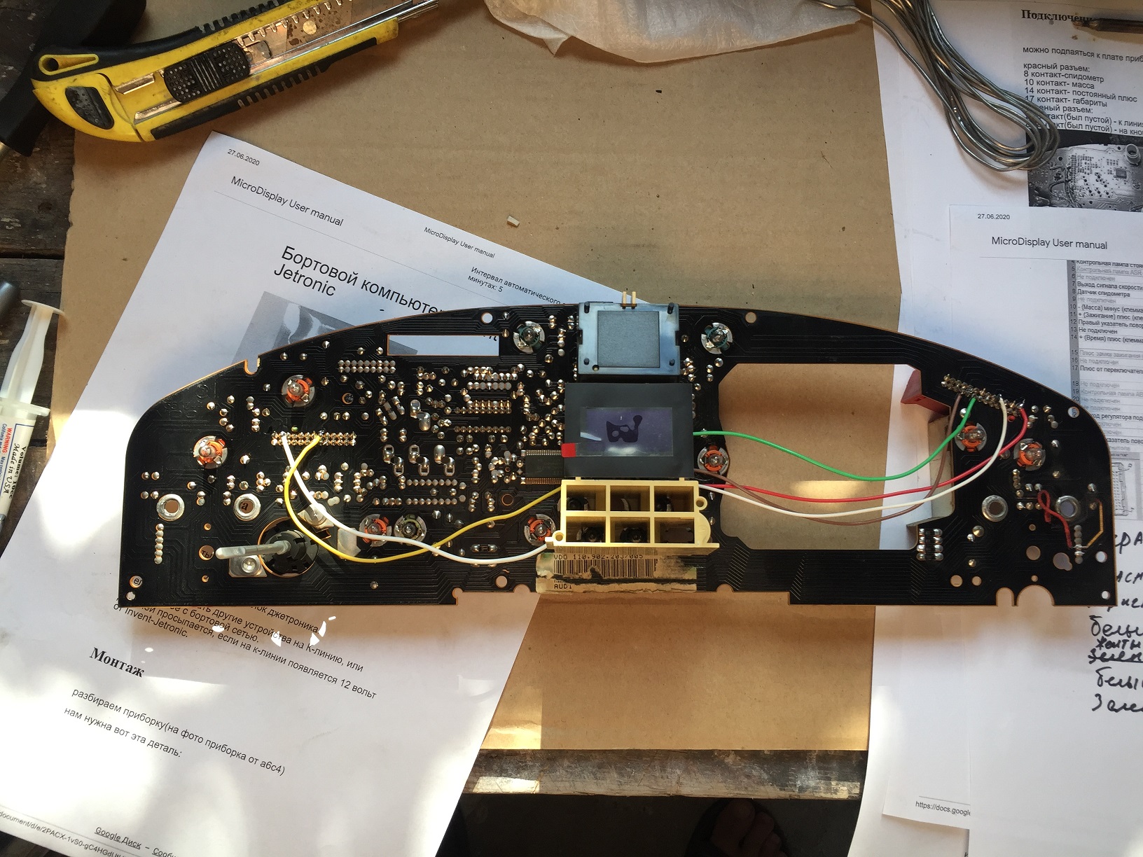

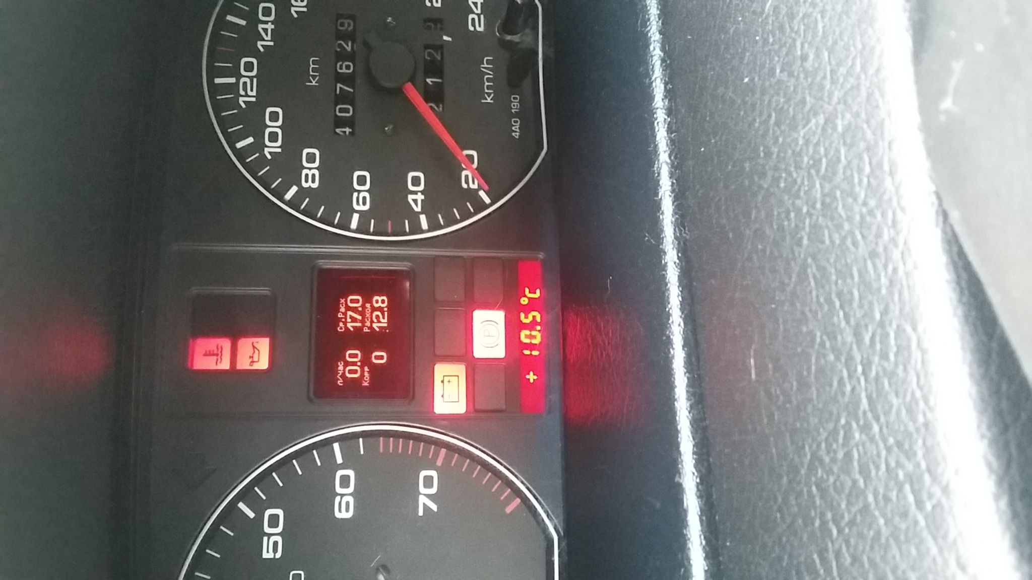

Сообщение oz.freeman » 14 июл 2020, 22:32
поставил себе на С3 https://www.drive2.ru/l/564825721332040254/
по подключению - достаточно просто оказалось. +, масса и спидометр нужно искать ан контактах самого блока спидометра. Там их всего 4 - как раз +, масса, вход от датчика (контакт 31b - он нам и нужен) и выход (контакт А, игнорируем). Сигнал на диммер - с любого ближайшего светодиода подсветки
В качестве кнопки использовал кнопку ABS
Всё заработало просто с первого раза. Только вот пластик красного светофильтра не пережил жару (
Поправка. Плюс нужно брать с часов (это первый контакт чёрного разъёма). Он там постоянный бортовой. Иначе БК будет отключаться напрочь при каждом повороте ключа и статистика не будет вестись
