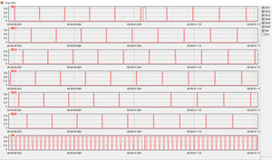

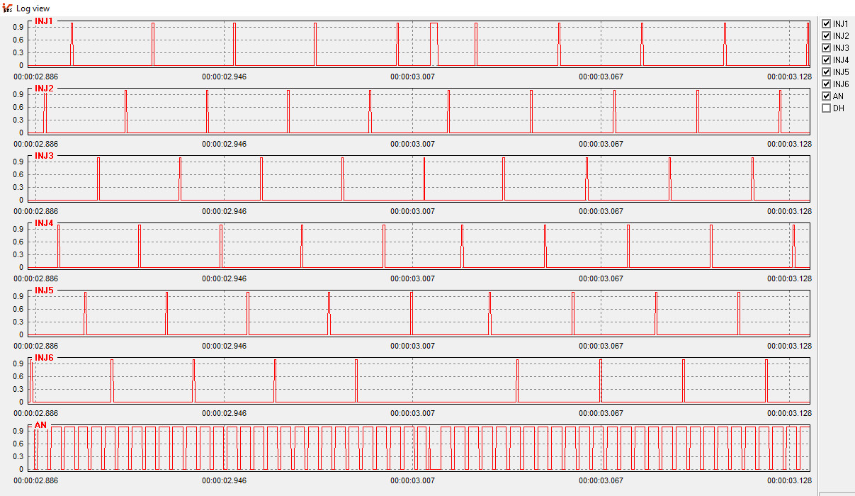

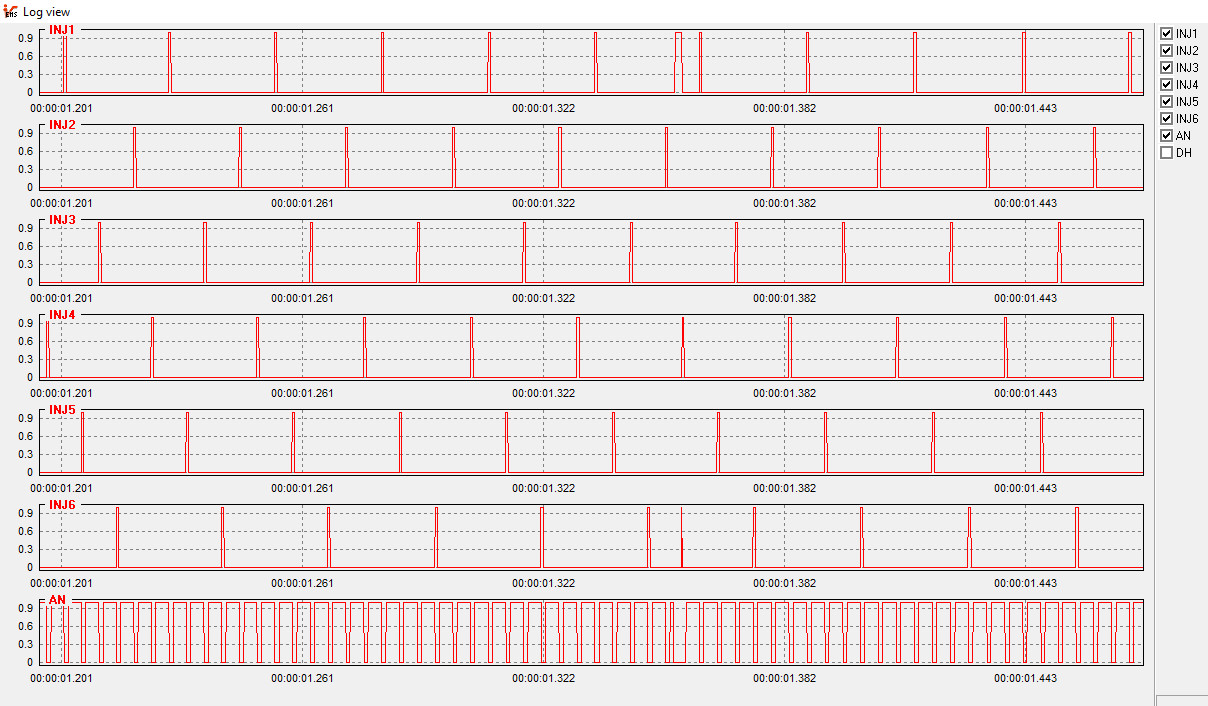

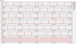

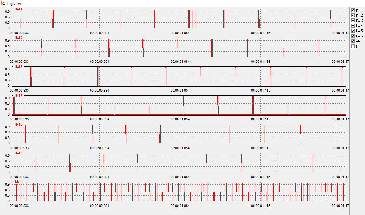

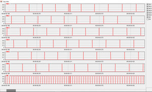

Сообщение Puhlik.77 » 03 сен 2020, 20:27

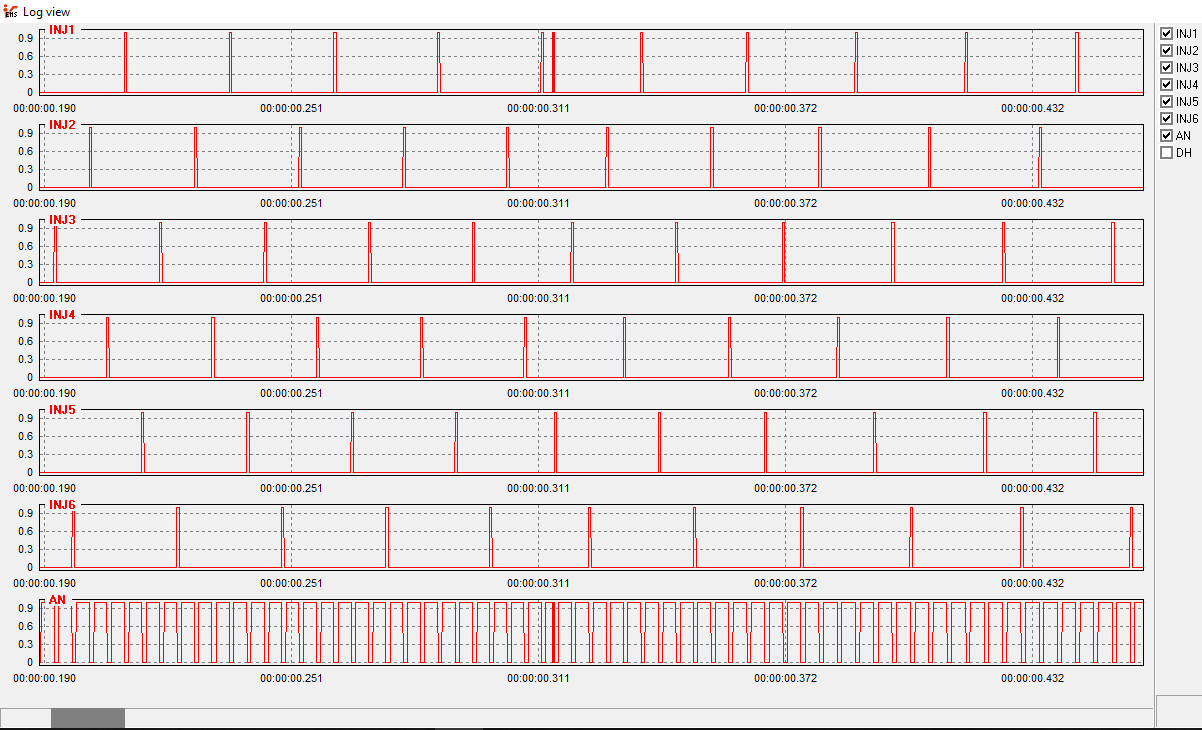

Сегодня утром скачал, прошил, подкорректиковал 3.2.18 и пятой точкой ощутил, что что-то поменялось и стало стабильнее работать. Вечером записал осциллограмму и вот результат...
Глюк с TD сигналом остался но теперь все цилиндры получают топливо. Не знаю, что там нашаманили, но уже есть результат по Mercedes. До давите эту болячку... хвала вам рекой от мерсоводов
стало
стало
было
было
