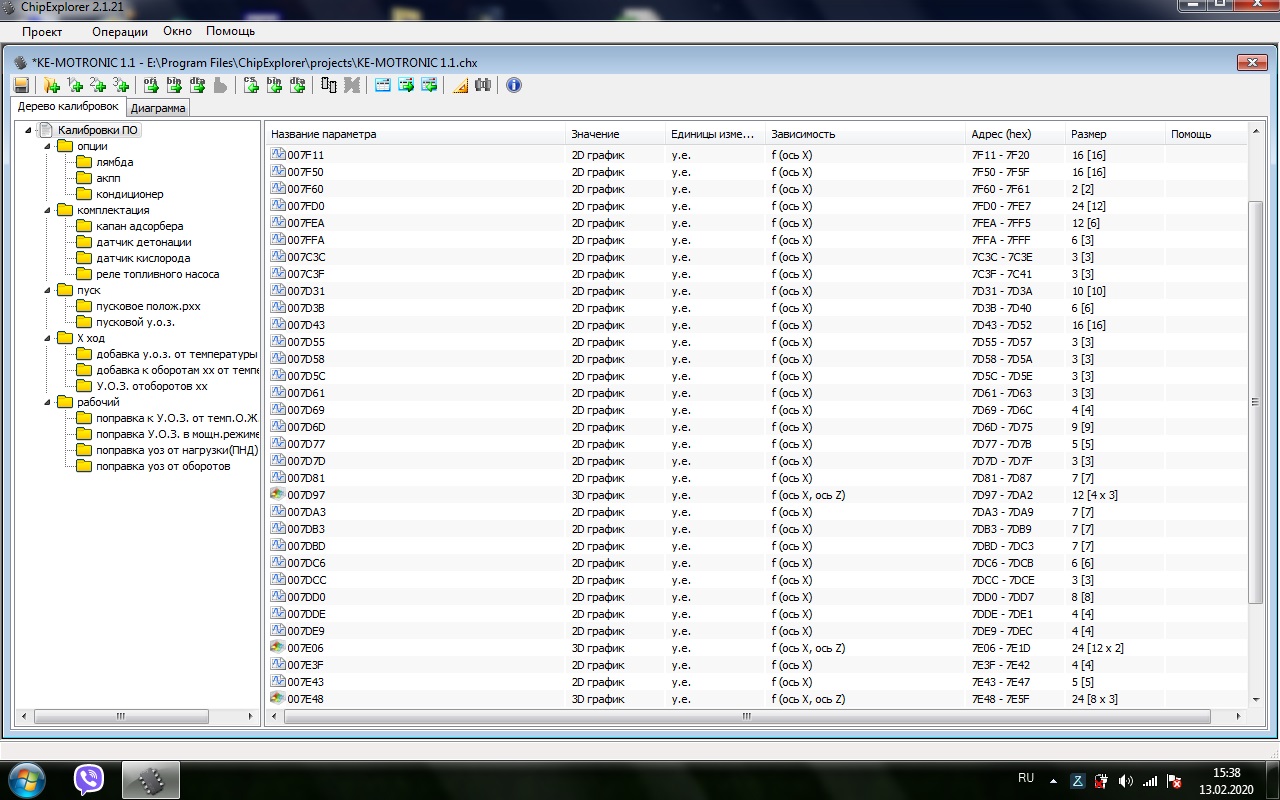

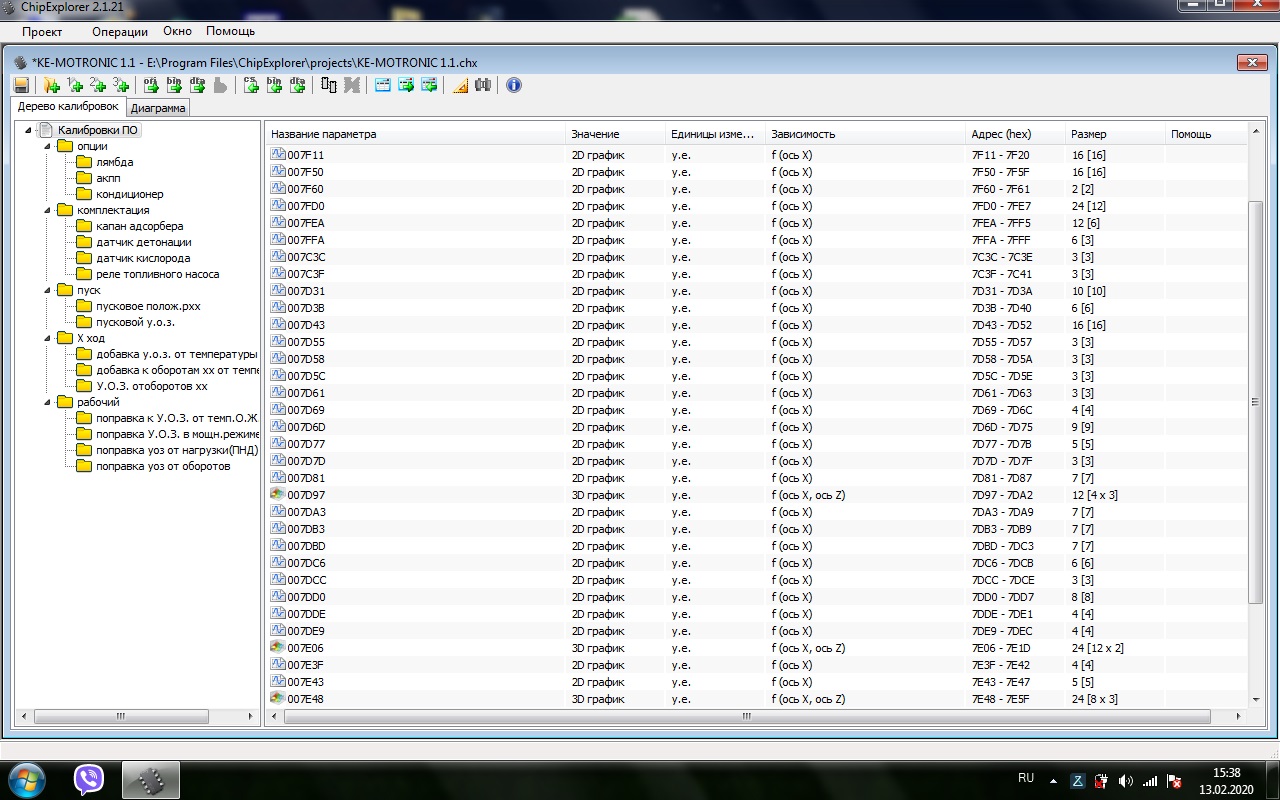

Можно выложить скрины.Но попробую описать словестно.Проверены 2-3 раза бегло все имеющиеся диаграммы области калибровок.Среди карт пока что трехмерных в КЕ- Мотроник МК 1.1 не обнаружил. Среди данных- максимум двухмерные.Так что по крайней мере может быть обнаружен только двухмерный датчик У.О.З. от ПНД.
Естесственно что среди карт есть и карты управления ЭРГД(смесеобразование)Понятно что там третий параметр-это воздействие через рычаг (1:7)на шток дозатора-механическое воздействие.Софт 3fff-5ccf, калибровки 007с62-
и практически до конца прошивки.Последовательно обнаруживаю двухмерные графики.Модуль - пока не окончательно определился с названием разделов но пока в черновике вот-так.Пока приторможу.Может решится вопрос с прошивкой 1.2.2.

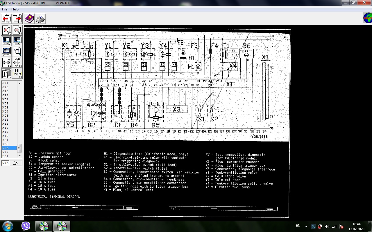

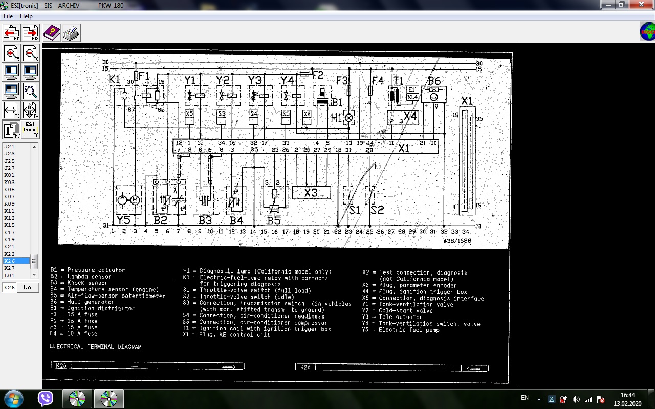

Вот схема этого Мк-1.1. на примере AUDI- 80 87-90гг. 2.0 мотор 3а.Пришлось проигрыватель микро карт использовать.Древность. И отличается назначением некоторых пинов(отличие от Мк-1.2.2.) Так что и прошивка Mk-1.1.- некорректно будет работать -если перешить например ею блок МК- 1.2.2.
