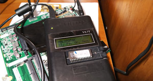

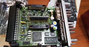

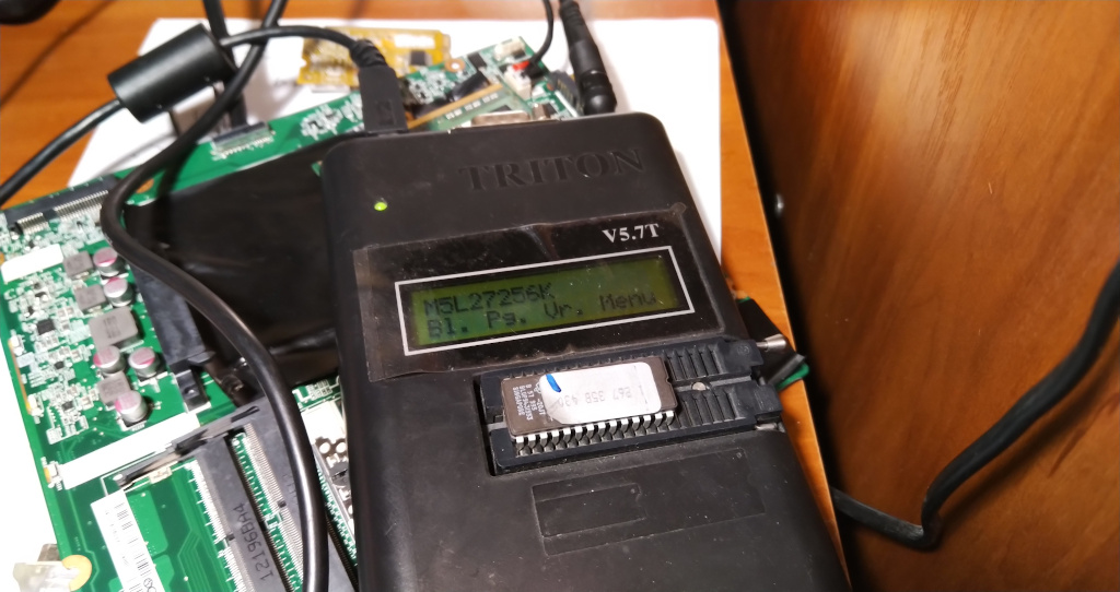

Сообщение OldSamuray » 11 мар 2020, 14:03

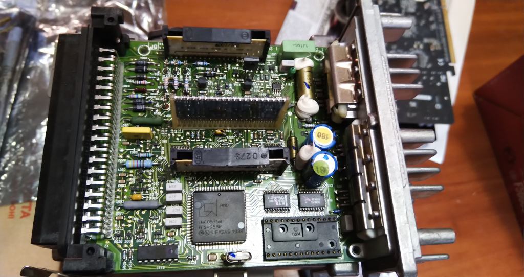

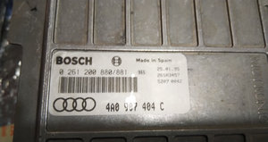

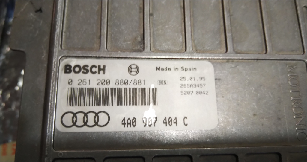

Свершилось чудо, знакомый электронщик заехал таки на работу
Дамп с моего блока.
Если необходим блок, то могу отправить, только сниму пару параметров.
ke-m-1.2.zip

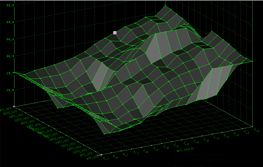

Сообщение Technoman » 14 мар 2020, 17:08
Отличная работа! :co_ol:
Разбираем потихоньку дамп.

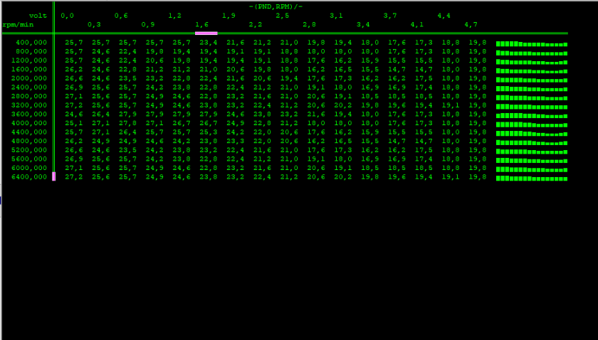

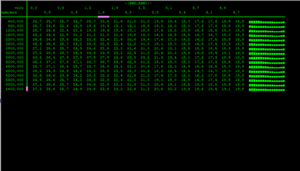

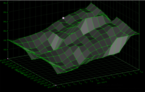

Карта УОЗ от ПНД 16х16:
Ждем мнения уважемого Маэстро.

Сообщение дмитрий » 20 июл 2020, 20:21
Technoman писал(а):Отличная работа! :co_ol:
ну а теперь прокатись на этой карте и ещё больше удивишься ...
