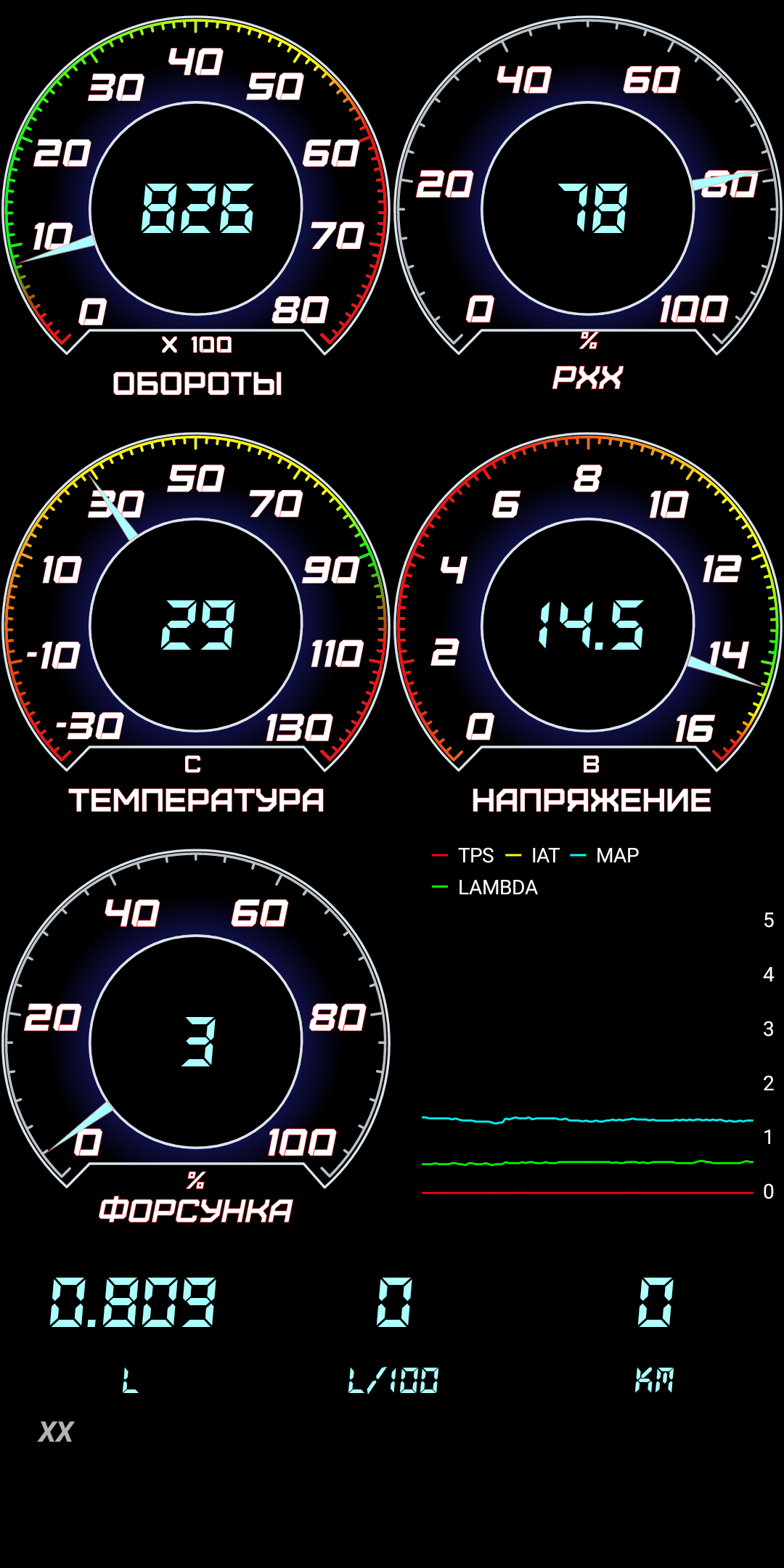

Подскажите, почему у меня нет хх на холодной машине. Если мотор нагревается до температуры в 30гр всё отлично. Ауди 2.3 NF. Это было на прошивке 3.2.7 и щас на 3.2.17 Никаких настроек не менял, кроме коэффициента впрыска поставил 303. Формы стоят 502, рдт в фильтре из комплекта. Заводится отлично, хх в районе 400-500 об, приходится нажимать газ и греть до 30 гр. Регулятор открывается на 100% при этом. После работает в районе 39-44%
ПК нету, есть только андроид.

Сообщение paratruper » 13 ноя 2019, 12:54
Андроид делает лог, мне кажется если вы его прикрепите можно посмотреть в динамике что у вас происходит.

Сообщение fen20n » 13 ноя 2019, 20:46
jhm писал(а):
похоже что РХХ не работает
[/quote]
Как его продиагностировать на инвенте: снять фишку? Что должно быть?
Если я запишу лог с андроид программы вы его прочитаете?
