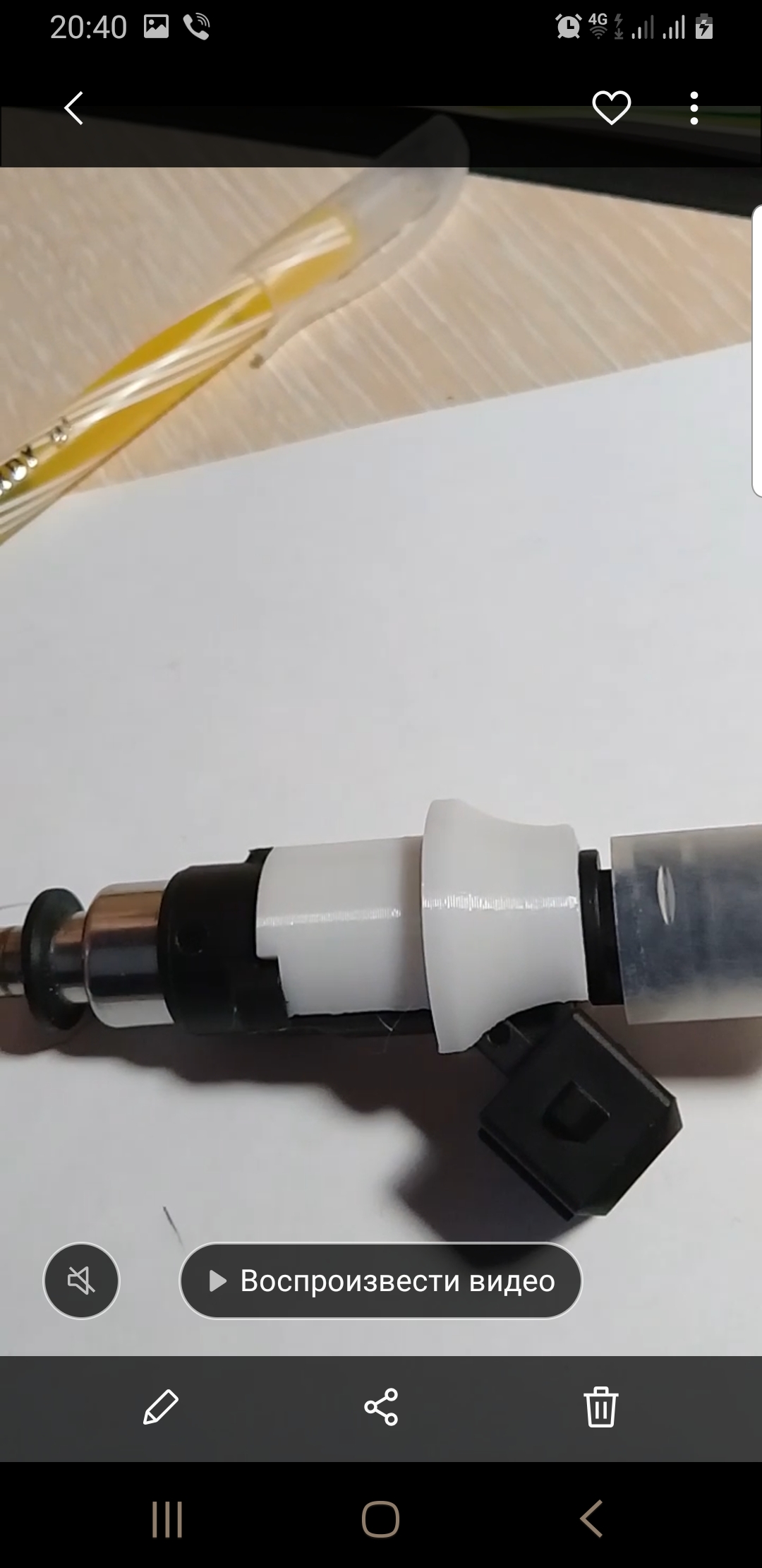

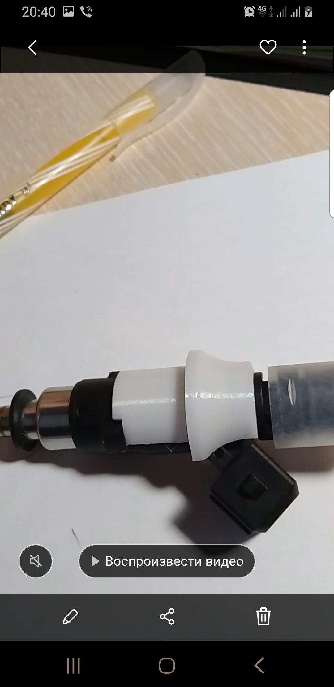

Сообщение Pilot777air » 26 апр 2020, 18:35
Для установки форсунок изготовил вкладыши делал ли кто-нибудь подобное
Вкладыш форсунки М103
Последний раз редактировалось Pilot777air 26 апр 2020, 18:42, всего редактировалось 1 раз.
Pilot777air
Сообщений: 2
26 апр 2020, 17:51
Автомобиль: .Mersedes Bens G463 M103
Сообщение Pilot777air » 26 апр 2020, 18:36
Приветствую всех .начал установку на мотор М103 .хочу оставить штатно систему холостого хода . Будет ли работать в этом режиме? между форсункой и коллектором зазор 1мм в диаметре.хватит ли его или лучше увеличить.
Pilot777air
Сообщений: 2
26 апр 2020, 17:51
Сообщение jhm » 27 апр 2020, 10:13
Pilot777air писал(а):Приветствую всех .начал установку на мотор М103 .хочу оставить штатно систему холостого хода .
Да, будет работать хорошо
