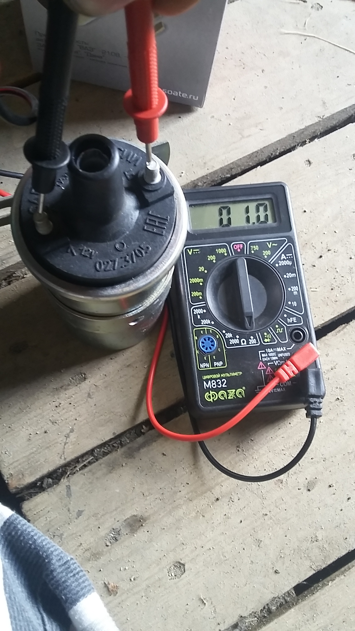

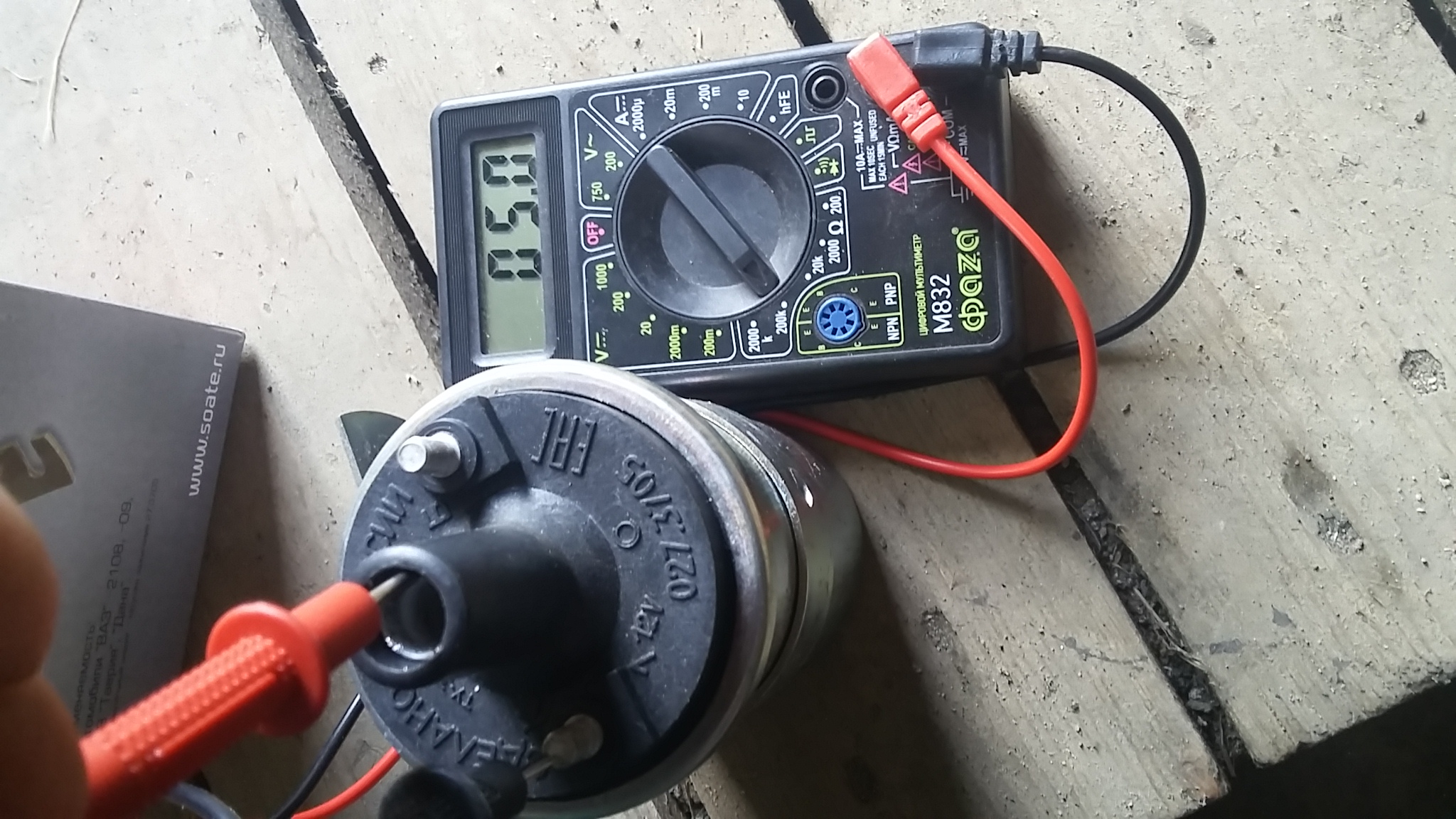

KULYUCHIXIN писал(а):Прозванил на 200 Ом показало 1 и 15 сопротивление 02.2 Ом а 1 и 4 вообще не чего. И нарисовалась ещё одна проблема, загудел ГУР, чем лечится? Или замена?
Ну теперь понял, так прозванил 1 и 15 показывает 01.9 а 1 и 4 показывает 08.1
катушка в норме :-ok-:
