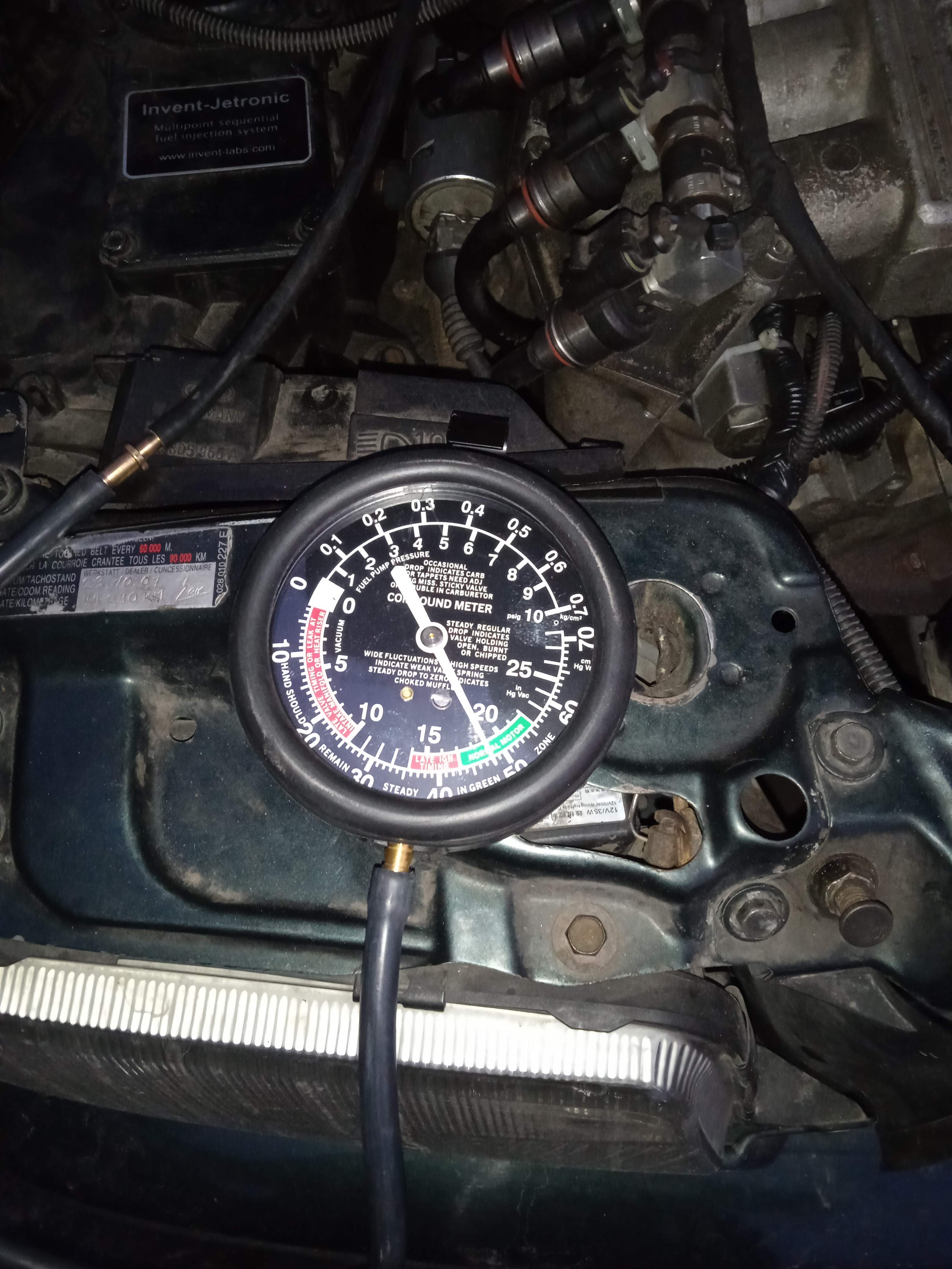

Сообщение vumolot » 26 дек 2019, 06:08
Как проверить на столе этот датчик?
vumolot
Сообщений: 192
04 окт 2014, 19:25
Автомобиль: AUDI 100 C4 92 2.0 ACE 16V
Сообщение paratruper » 26 дек 2019, 11:50
Подать питание на +5,GND c между GND и сигнальным проводом включить вольтметр. подсоединить трубочку и всосать ) на вольтметре должно поменяться напряжение.
