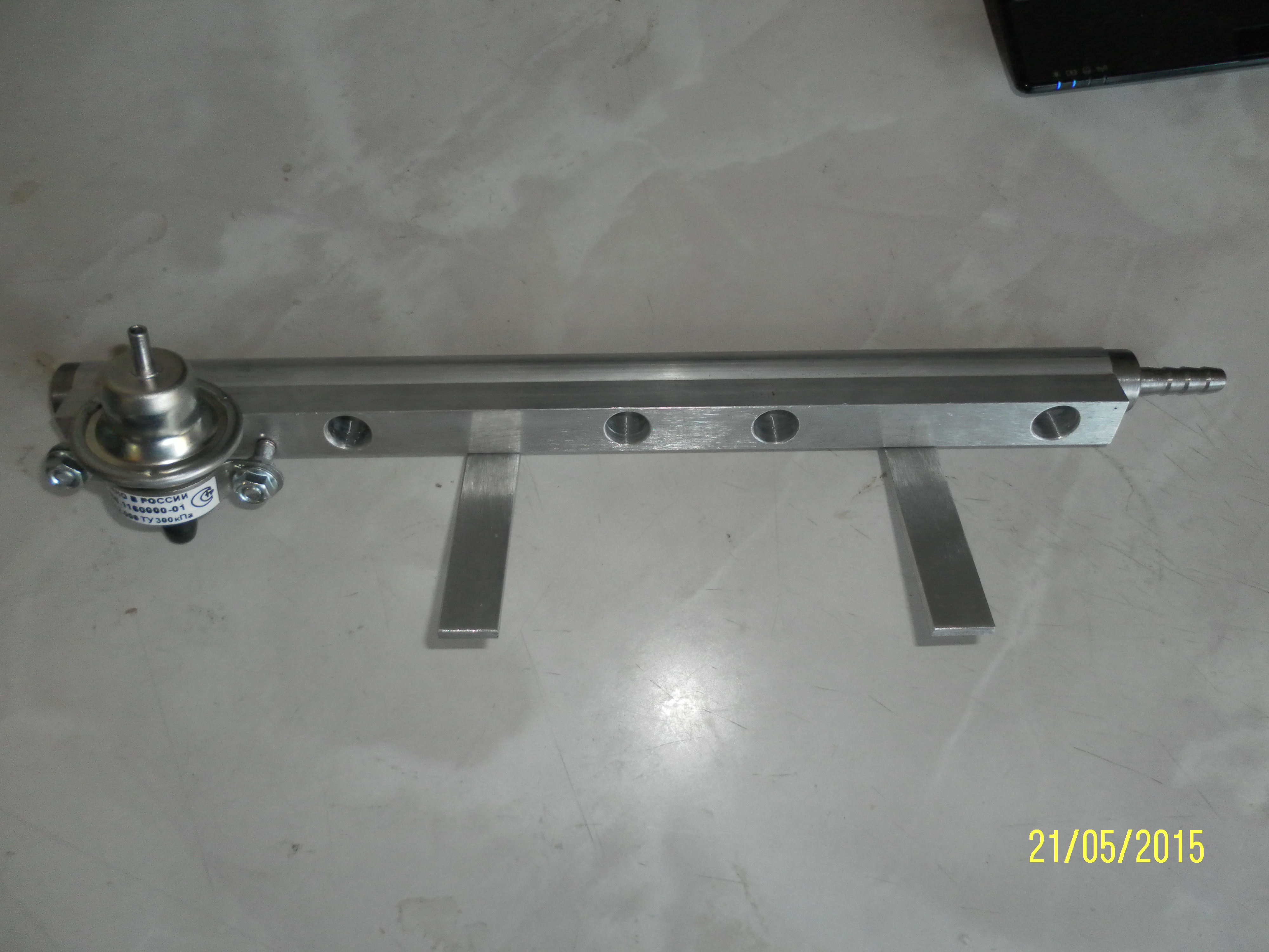

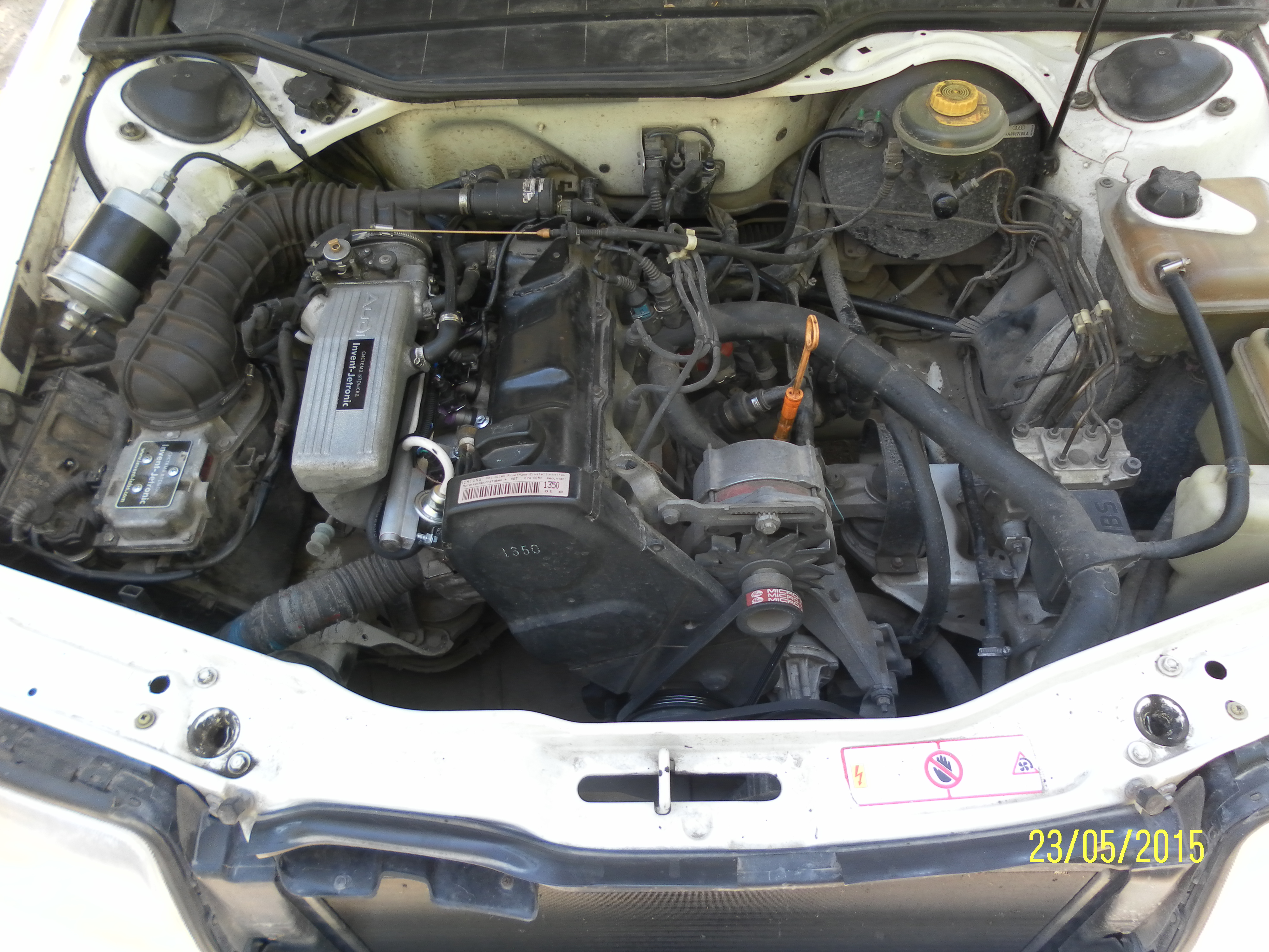

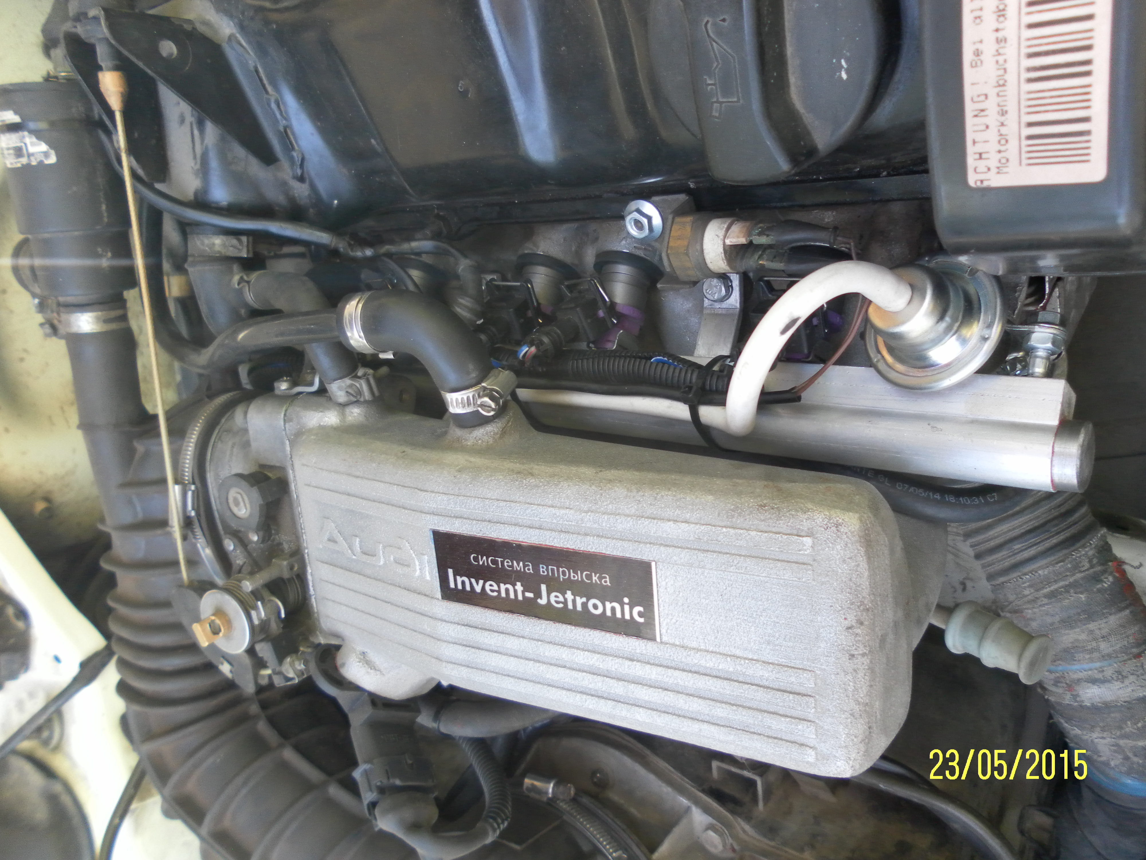

рампу пришлось использовать другую,т.к. поставил на поток изготовление рамп. выкладываю фото моторного отсека с установленным эл. впрыском.
результат превзошёл все ожидания,динамика изменилась в лучшею сторону,запуск с пол пинка,расход по городу 11-11.3 л.на 100 км. можно и меньше постараться сделать расход,но нога так и давит на газульку.
считаю что проект инвент-джетроник превзошёл все ожидания :co_ol:
рампа для 4 цил.
рампа для 4 цил.
