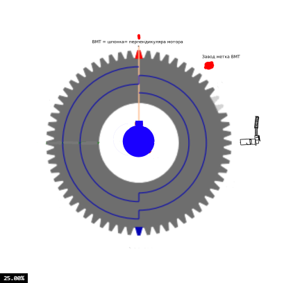

На второй день начал изучать как установить шкив коленвала, по всему остальному особо проблем нет но тут прям стопор))

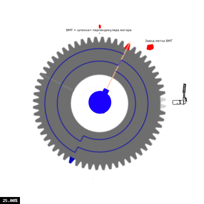

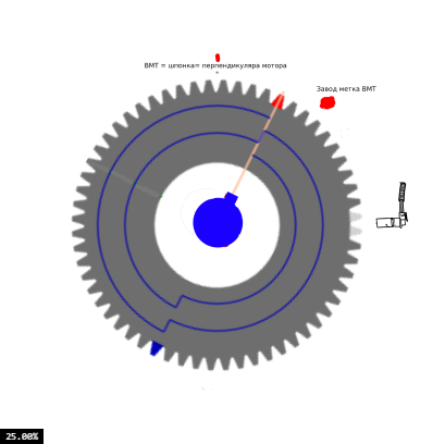

Начинаю по иструкции

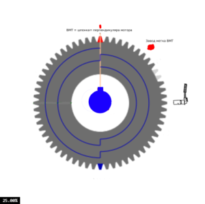

1)установить коленвал в положение ВМТ первого цилиндра
Установил, так как шпонка совпадает с перпендикулярой мотора, метку там сделал (-48 градусов или 8 зубьев от заводской метки ОТ )
2) провернуть коленвал по ходу на 10-15 градусов + установить шкив так чтобы датчик смотрел на пропущеные зубья
Повернул на 5,5 зуба = 33 градуса, так как шкив был под январь заточен
3 проворачивать коленвал дальше по ходу вращения, до ближайшей ВМТ, и посчитать количество зубов, прошедших датчик.
Проворачиваю и попадаю как я полагаю в ВМТ1 проходя 10 зубья
Теперь вопрос правильно делаю?

Сообщение jhm » 20 ноя 2019, 15:15
а вы поставьте шкив в заводское положение, и не ошибитесь
Сообщений: 6088
Сообщение Rusko » 20 ноя 2019, 17:21
jhm писал(а):а вы поставьте шкив в заводское положение, и не ошибитесь
По зоводтской метки вмт, через датчик проходид 3 зуба ровно , получается датчик коленвала надо переместить а то слишкои близко к зоводской метке ВМТ? А с другим местом для дпкв придётся помучиться) но сделаею если надо
Rusko
Сообщений: 11
20 ноя 2019, 04:04
Автомобиль: Honda Bmw
Сообщение jhm » 20 ноя 2019, 17:37
штатное положение такое как нужно
Сообщений: 6088
Сообщение Rusko » 20 ноя 2019, 17:51
jhm писал(а):штатное положение такое как нужно
Спасибо! за помощь! :ti_pa: Постараюсь уже без вопросов и по мануалу с форумом собирать, буду обновлять страницу уже с машиной и её работой, может кто нибудь также себе сделает

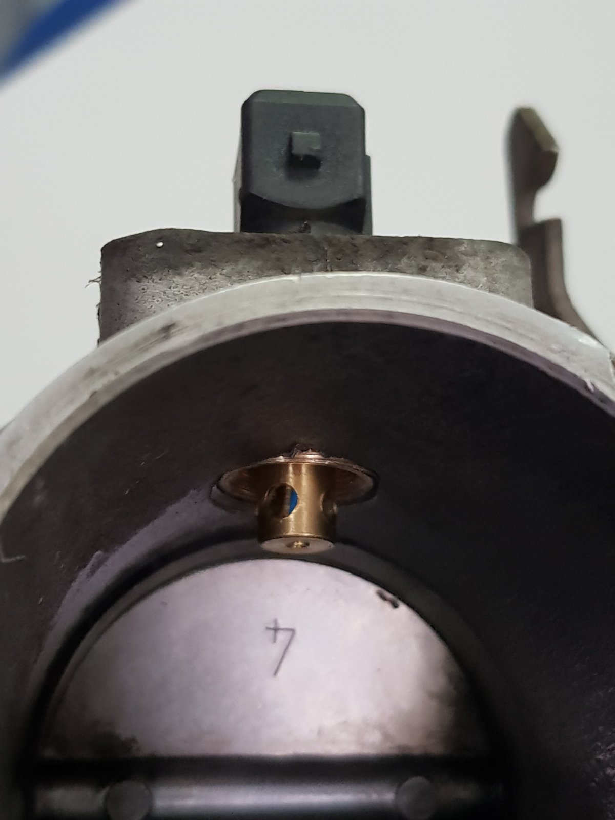

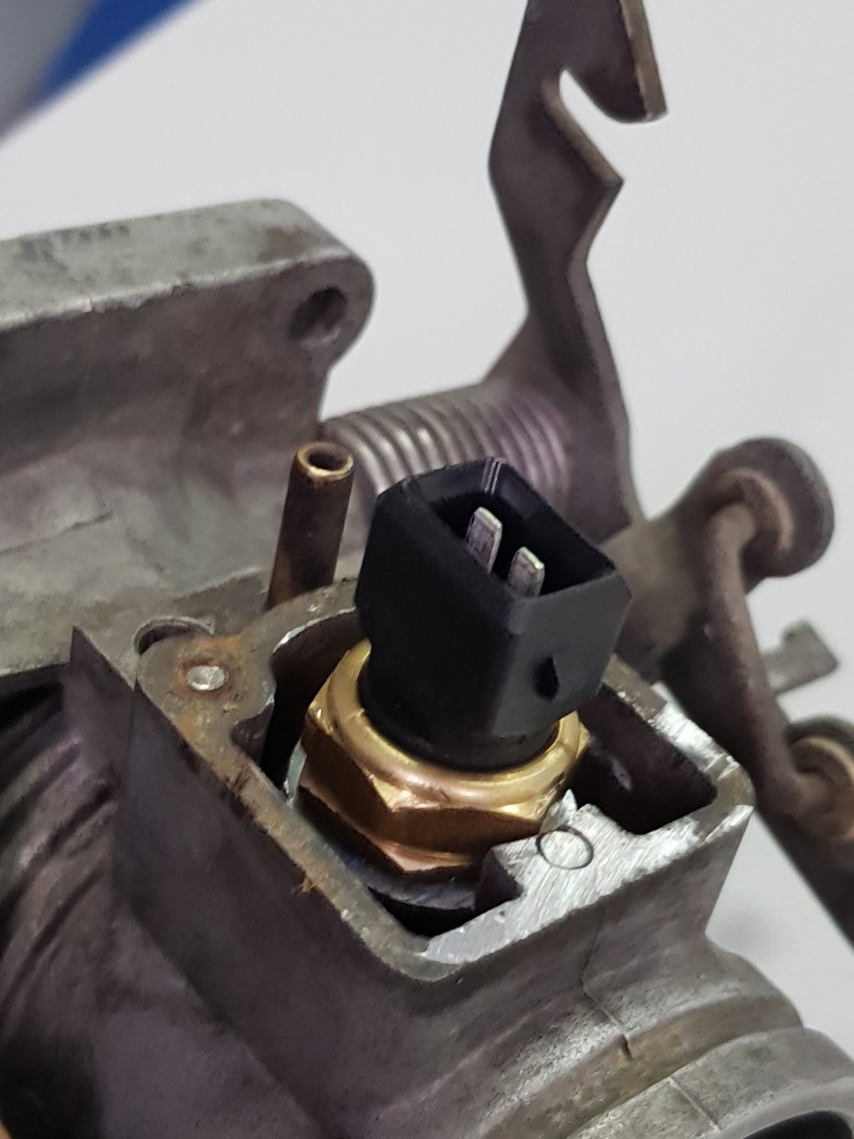

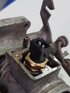

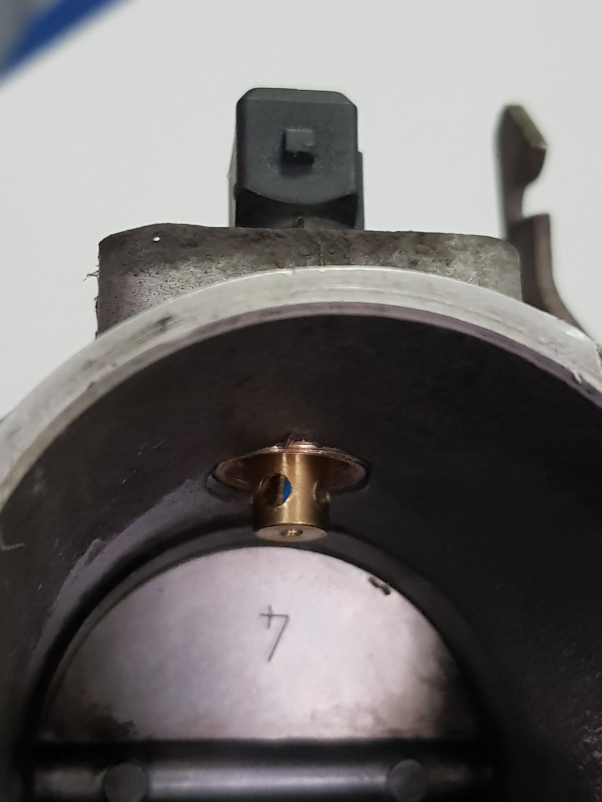

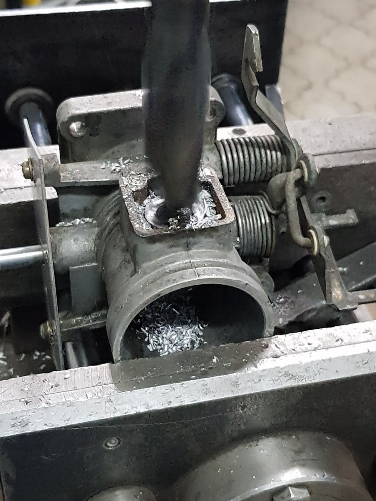

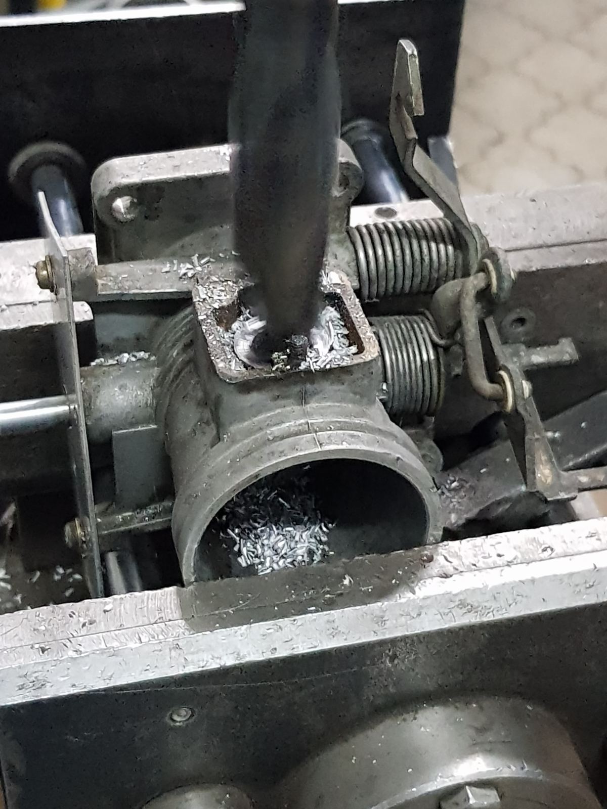

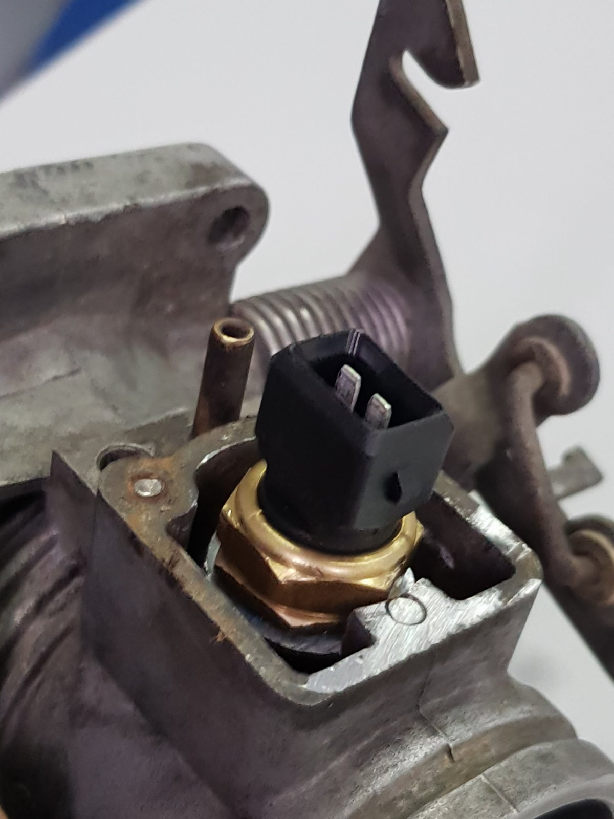

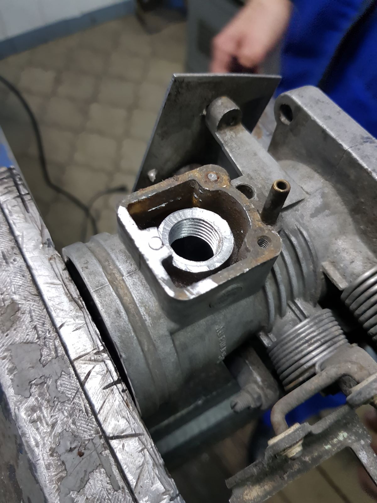

Доработка дросселя М10 ( также данный метод подходит и для других старых бмв с датчиком дросселя по типу ВКЛ/ВЫКЛ)
установка ДТВ осуществляется в существующей отверстии сапуна перед дросселем
1) высверливается площадка "ласточкой" до того момента когда остается до выхода отверстии в канал дросселя 10мм
0-02-0a-9180f5f606d3443e3fb3fef74840732bf57ecdb2a22e6e59a96d6fa011884dbc_f22e25da.jpg
0-02-0a-097d5c87863e008b5fa8b7db32133c1e74d3d760e7f942e514a252f0bf4e3c02_be312160.jpg

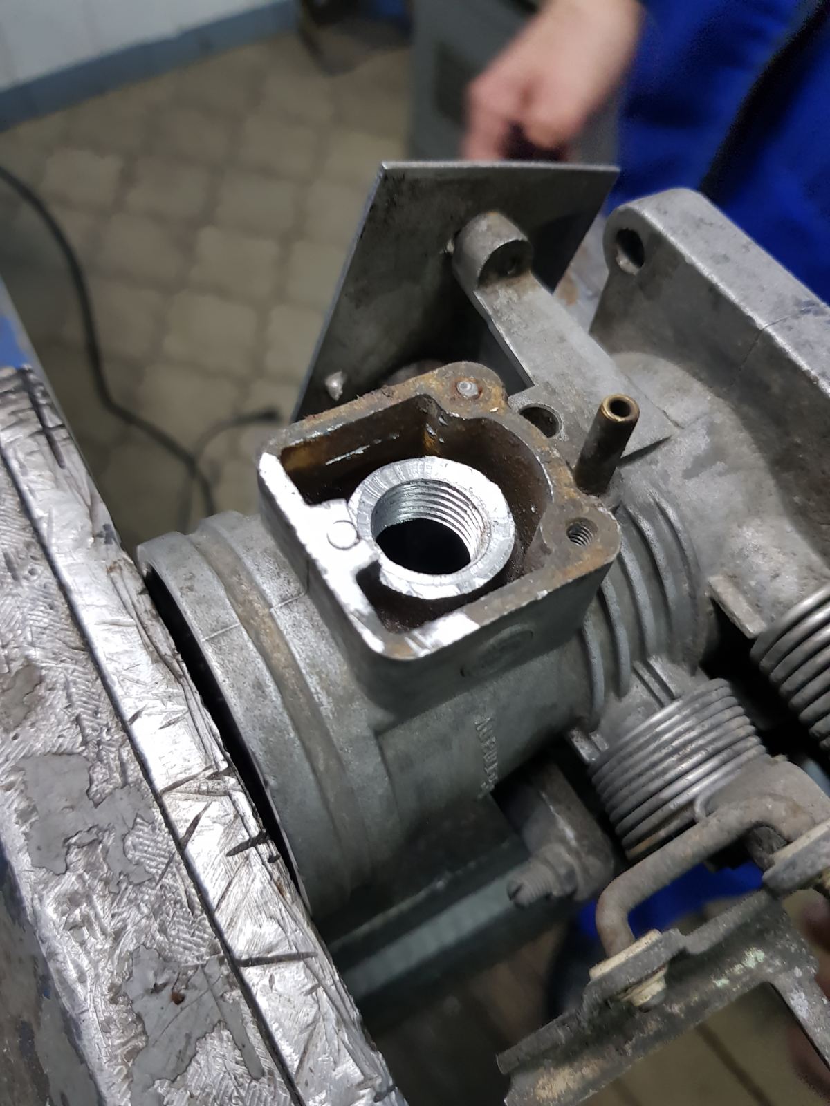

2) родная отверстия на 14, высверливаем до 16 и устанавливаем втулку с 16 до 12 с шагом 1,5мм под ДТВ http://invent-labs.com/shop/iat-sensor/
Втулку на красном герметике закручиваем в досель
0-02-0a-4188e198b8015bdb3c6c06ccba7fd625daf26ff2fe390478445962a31d82f1fc_a0f0ccd7.jpg
0-02-0a-dc90b523beff30468ac2a9af43742b910652eee9bb7df3d1da364b9b404423a5_f1b2b788.jpg

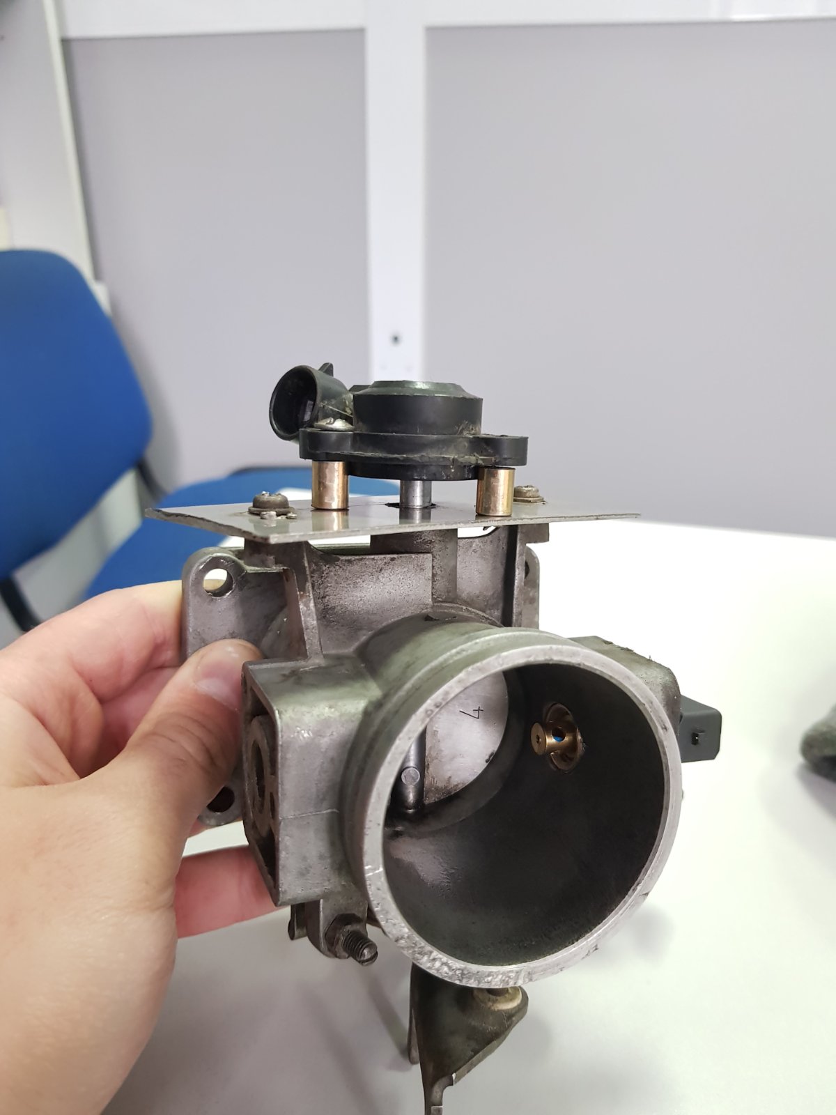

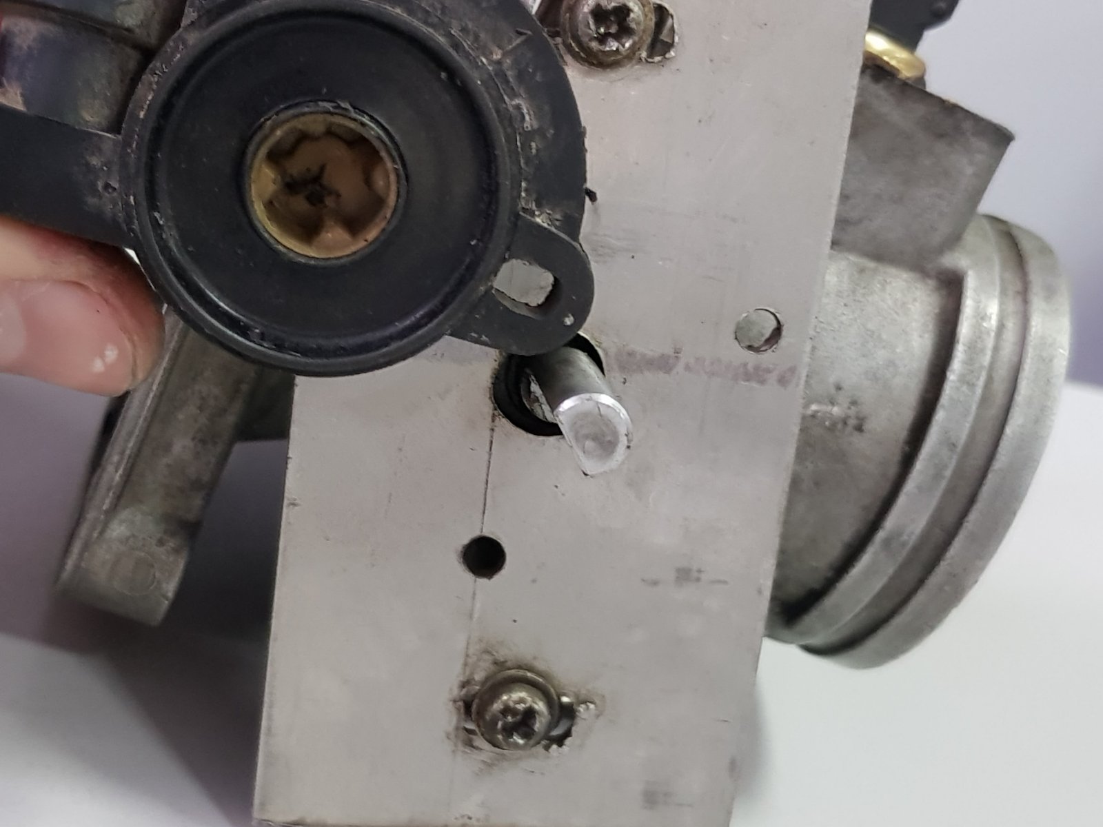

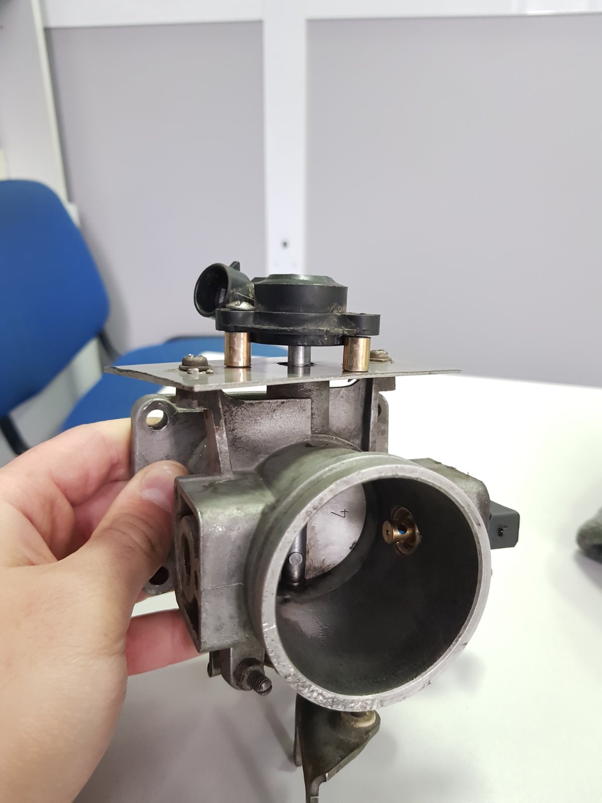

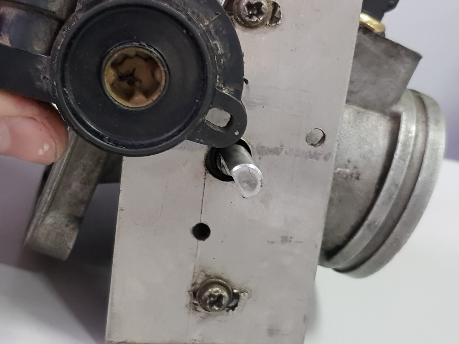

С ДПДЗ всё намного проще, снимается родной ДПДЗ и устанавливается элементарно от 10ки через площадку из нержавейки и спэйсеры на 10мм сделанных из заклёпок
0-02-0a-15b90c957cdcbb9067147221f9149283ef6413eeefc7206f82fbb8dfc00d1e66_9c7184bb.jpg
0-02-0a-db315b4b0ba69cc5d9e3cb8d4f5325753712f710b43d3e9d22c095d2c195bba3_e25f315f.jpg

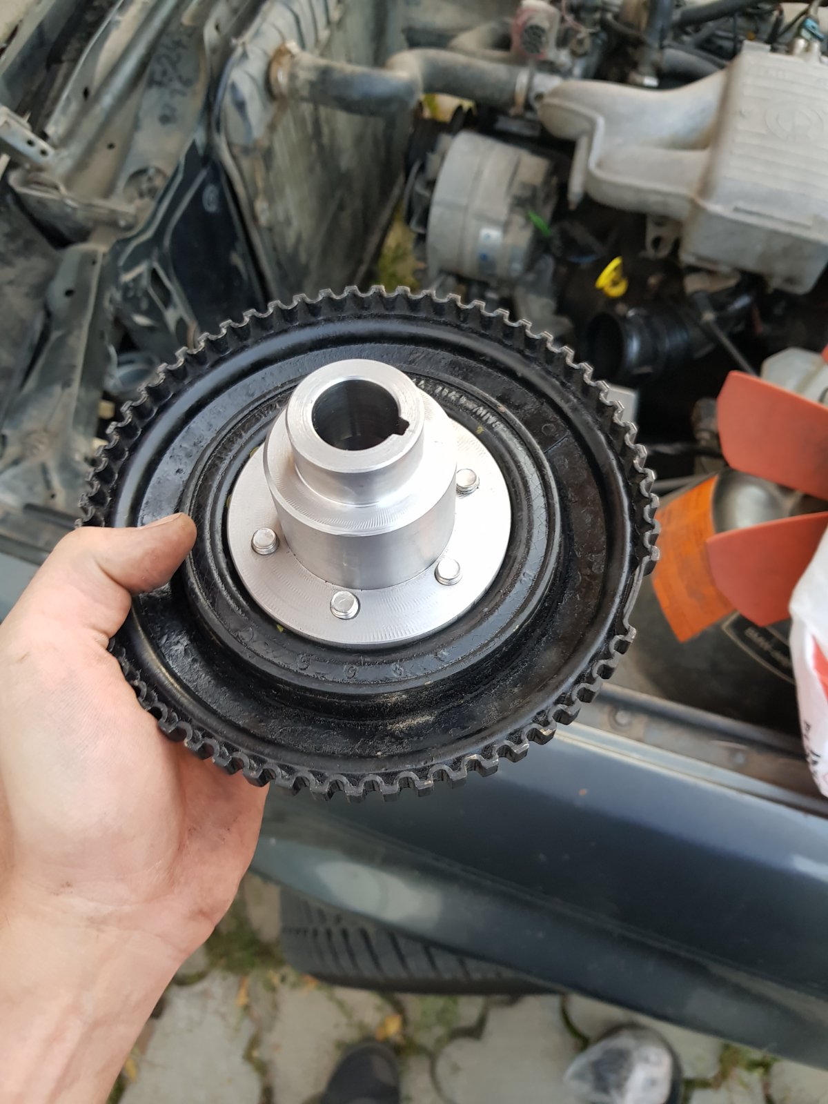

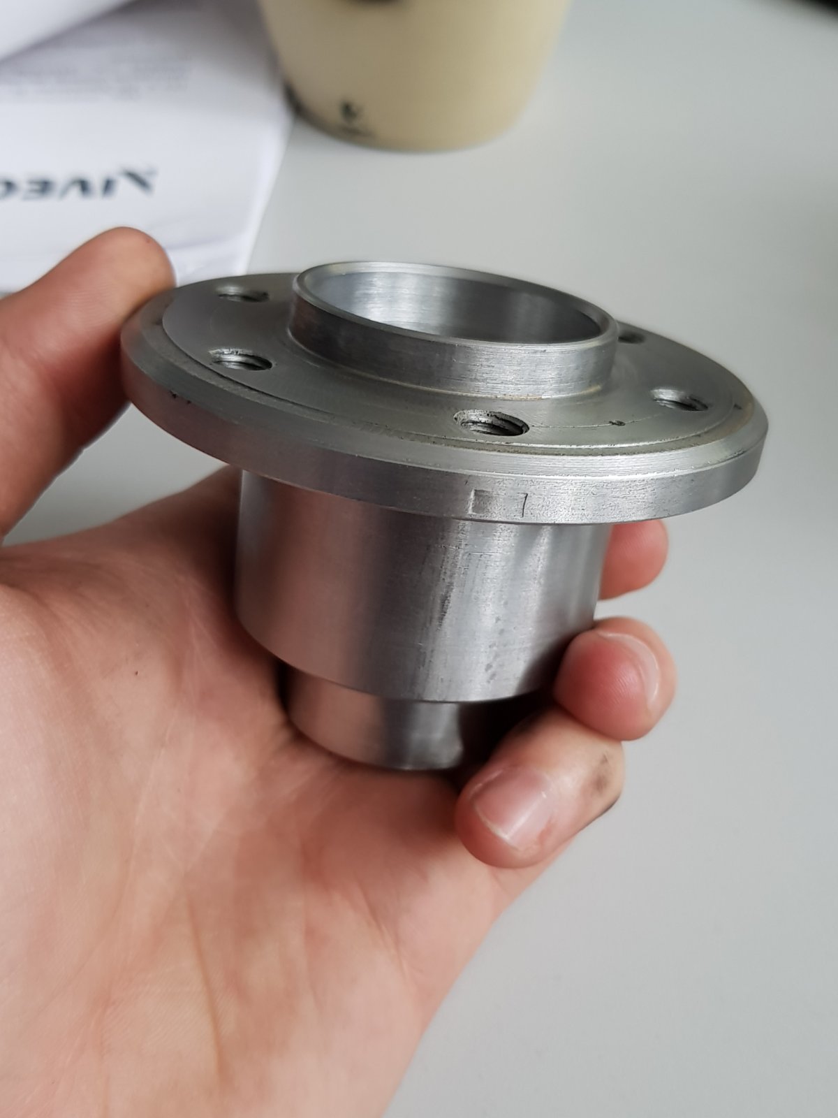

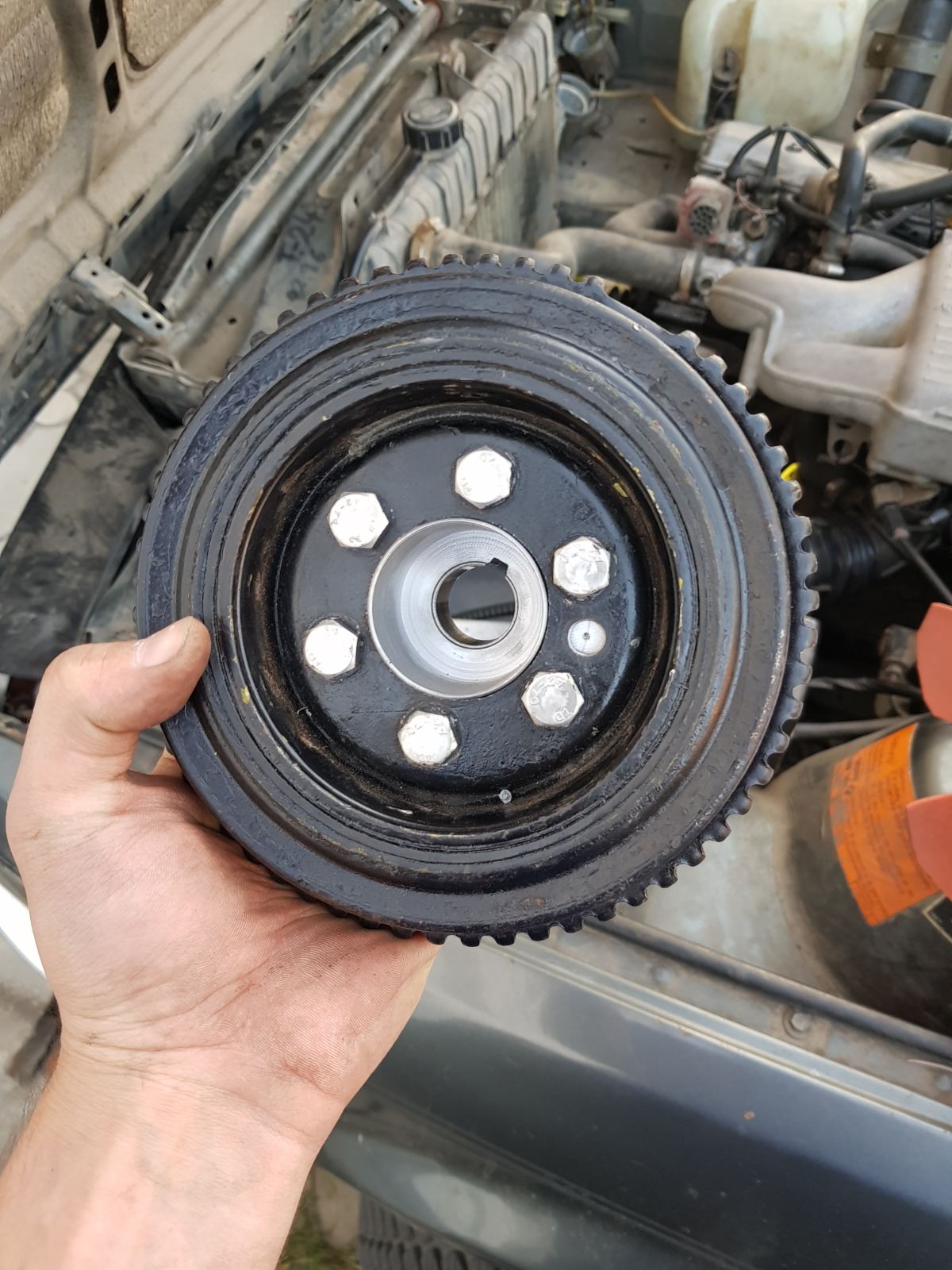

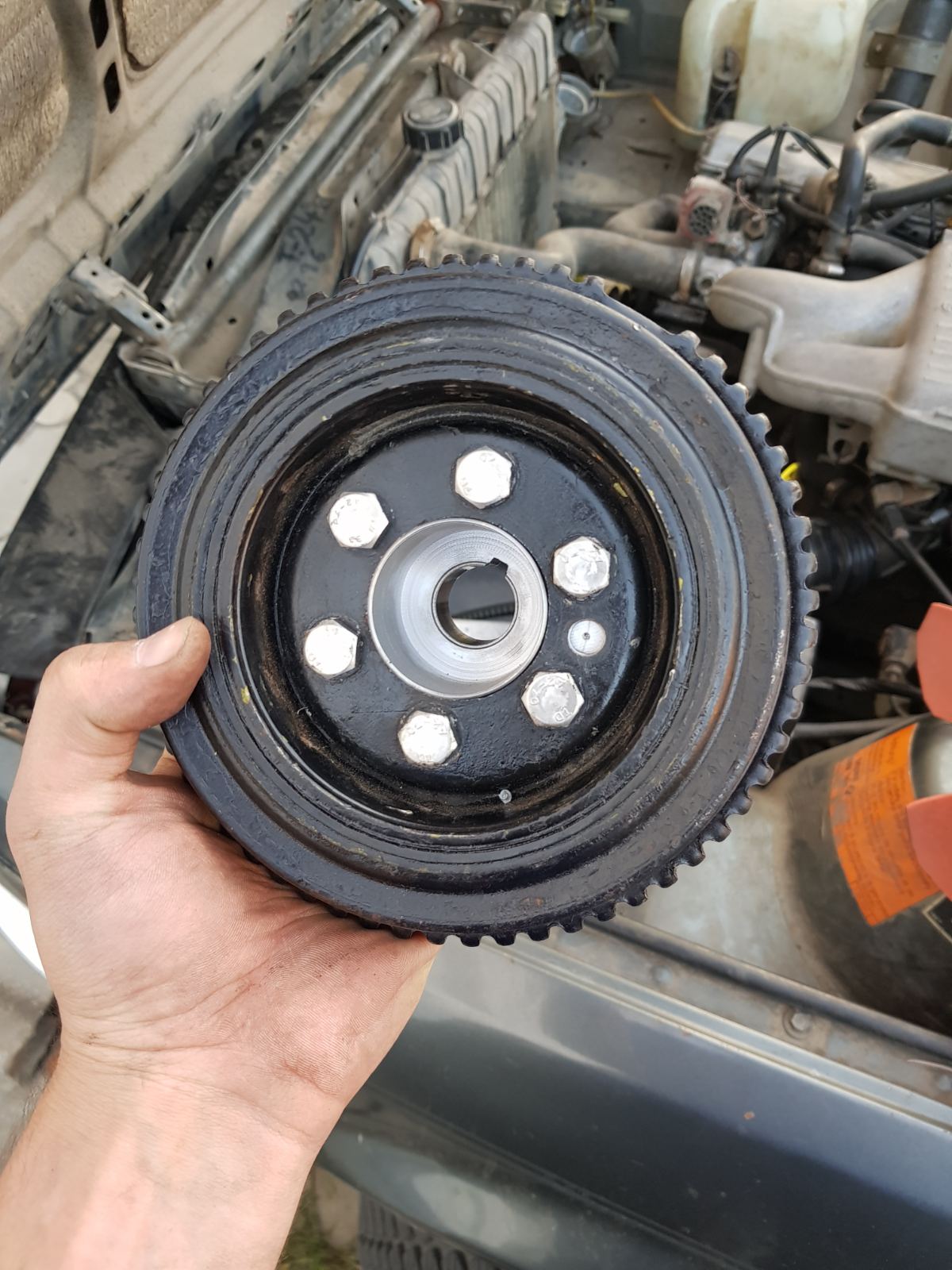

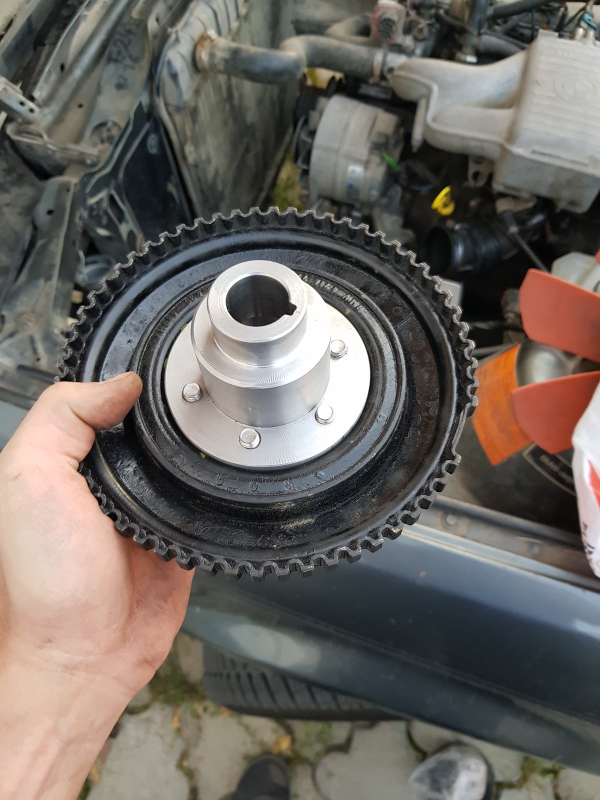

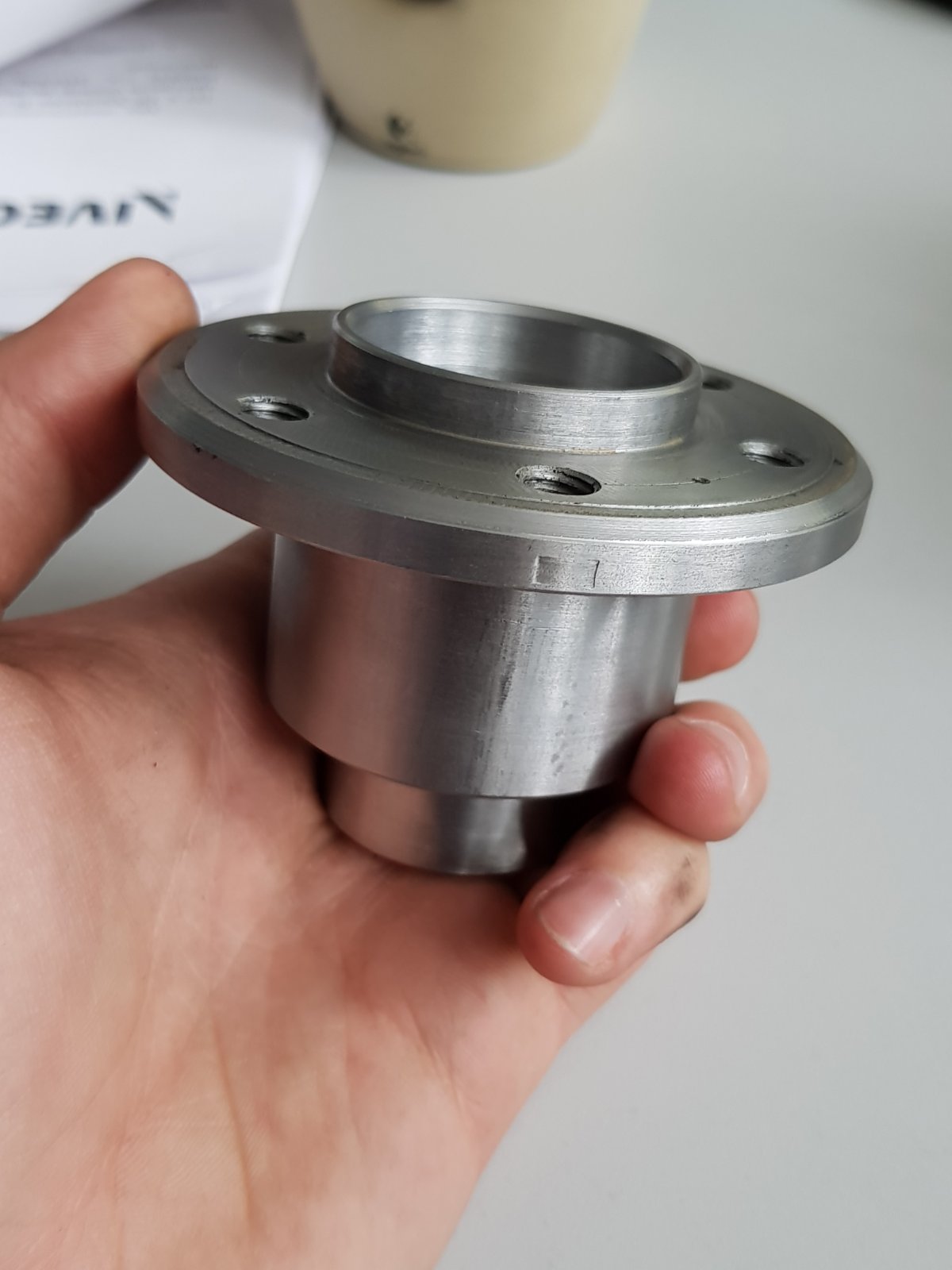

Шкив 60-2
1) берём шкив с мотора кажись м40 ( у меня одна-ручейковый)
2) изготавливаем у токаря адаптер под данный шкив, но место под шпонку в конце изготавливаем после примерки (размеры напишу позже так как рисунок потерян)
0-02-0a-80829bba32fff91283f542e5d93aca22e1cf47c59c62ef820f7cac206a4b2014_d1b65b88.jpg
0-02-0a-e4bbf8df505f6c0a200b7ae47f3c6da079b4536d0685f2b5a1403d5d5f96dfdc_148dde33.jpg
0-02-0a-28bd6d1b8ff87fb84105a4dc292954c1399f4e51896f32cc8eed76c22d44ad87_4a31d136.jpg

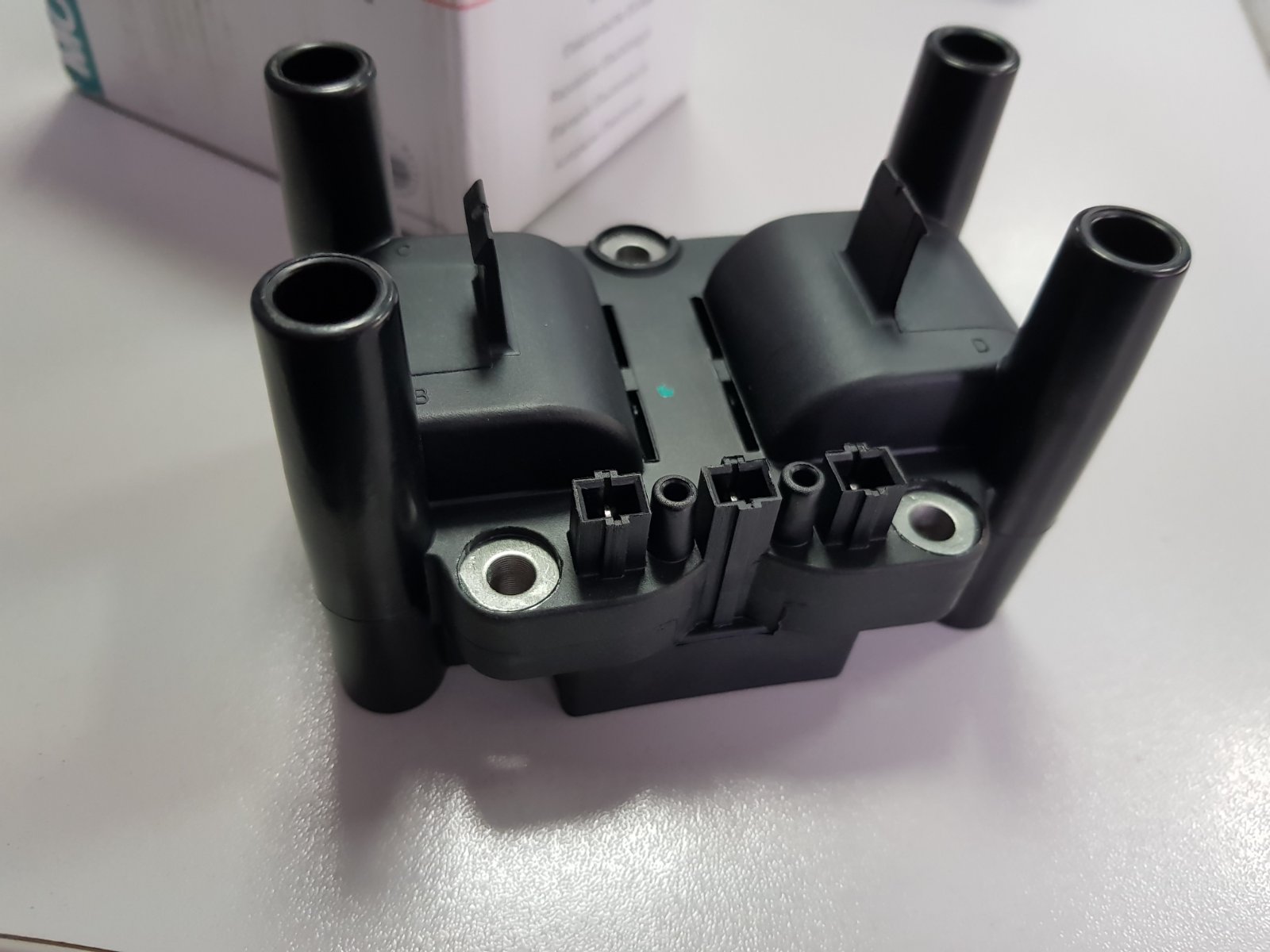

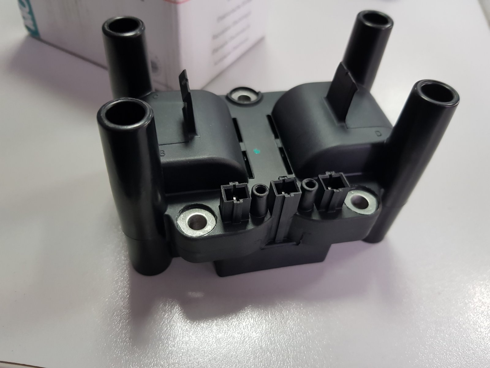

Сообщение Rusko » 22 ноя 2019, 15:07
Модуль катушки брал от 1,2TSI такие и на 2,0 атмо с завода ставились
Цена ~27 $, мне через знакомые обошлось 20$

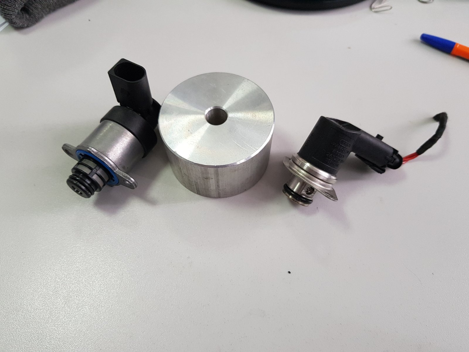

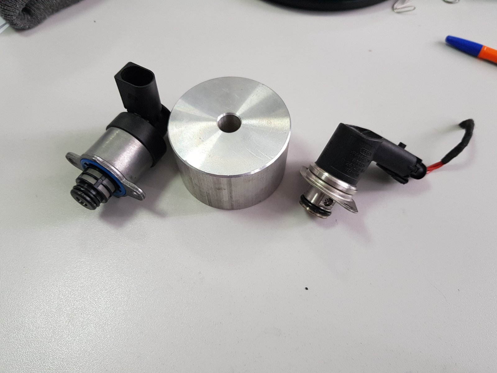

Но уже есть планы по модернизирования топливной системы, буду внедрять коммон райливские технологии, На фотографие: Дозирующий клапан ТНВД (дизель) хочу его использовать как регулятор давлении в рейки , датчик давления до 10бар, и кусок алюминия как болванка кронштейна/адаптер датчиков и клапанов

Сообщение petrucio » 16 дек 2019, 10:04
Rusko писал(а):Продолжаем!
На днях уже буду запускать двигатель
0-02-05-3eabdac6b3549ddb556ee4afa36d32fec8447ca61d0191e414fab0be261fd203_4e53c8a9.jpg
Вы бы завели и покатали бы машину , а то начнете новые технологии внидрять так и не поняв как на старых отраивать ...
