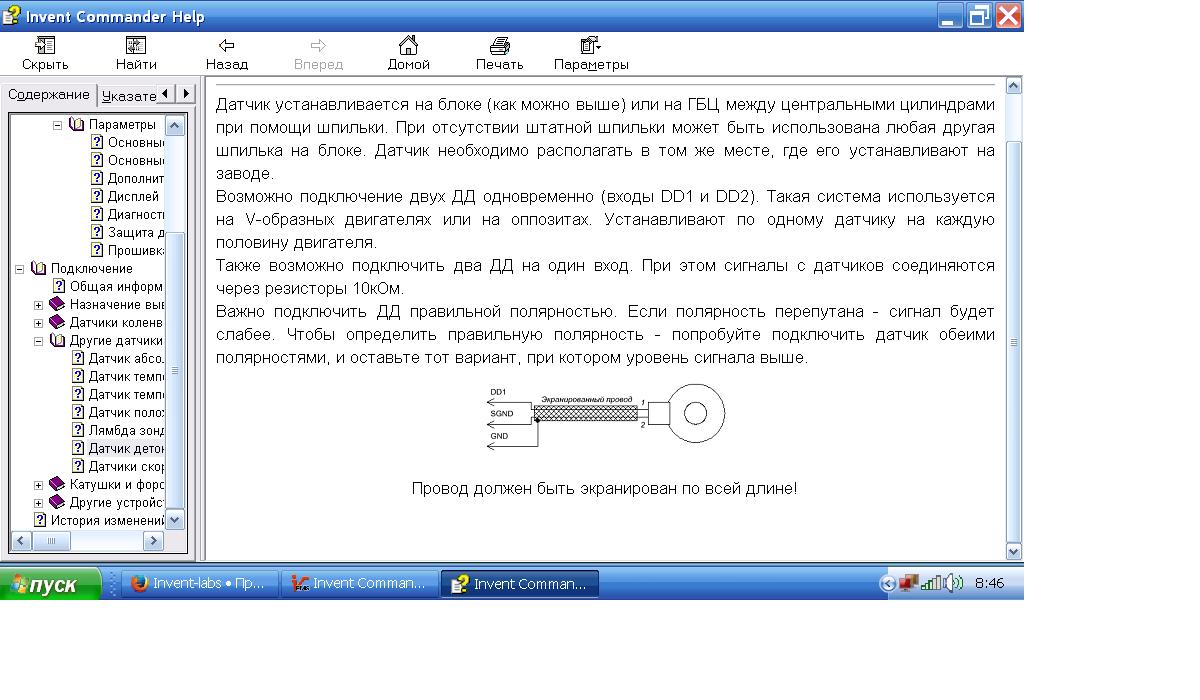

vishnyakld39 писал(а):датчик детонации 2 контакта. один контакт на ЭБУ. Второй масса или плюс?
я исчерпал количество подсказок?=)))

Сообщение andriy320e30 » 07 май 2016, 12:23
масса

Сообщение OldSamuray » 07 май 2016, 17:26
andriy320e30 писал(а):масса
+ справка командера (уже от версии которой пока нет :bra_vo: )

Сообщение vishnyakld39 » 07 май 2016, 17:46
так плюс или минус...

Сообщение OldSamuray » 07 май 2016, 17:50
vishnyakld39 писал(а):так плюс или минус...
имелось в виду что "плюс" это посмотреть в справку, там однозначная картинка

Сообщение andriy320e30 » 08 май 2016, 08:41
у меня масса . датчик сток

Сообщение andriy320e30 » 08 май 2016, 08:45
онозначно 2рой контакт масса

Сообщение andriy320e30 » 08 май 2016, 08:48
читай справку .это ж елементарные вопросы

Сообщение vishnyakld39 » 08 май 2016, 14:42
Спасибо. Не увидел сразу эту вкладку в справке.

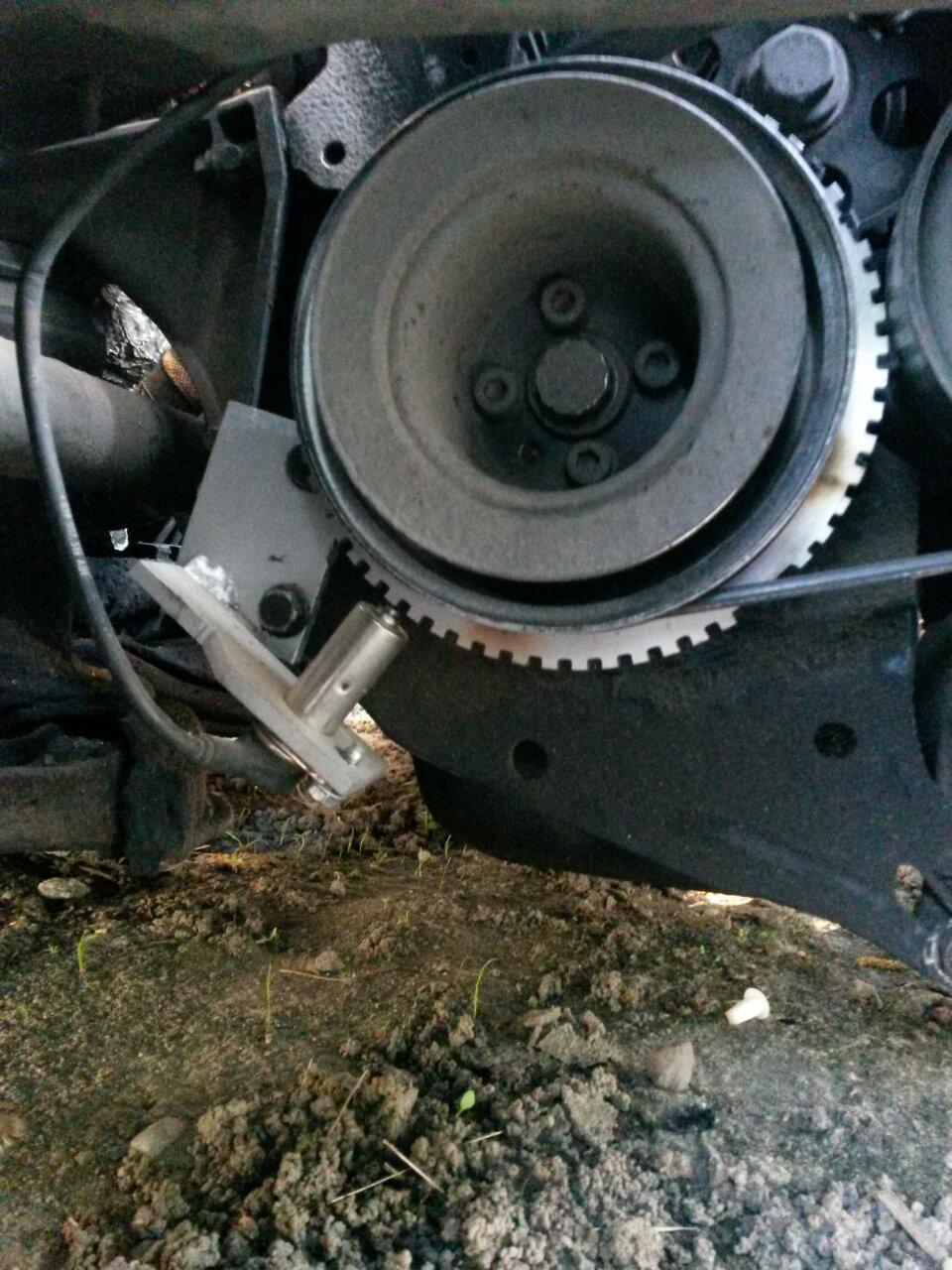

Сообщение vishnyakld39 » 09 май 2016, 19:34
Не получается запустить двигатель.....
Не могу понять в чём может быть проблема. Может быть не правильно выставил реперный диск? Прикладываю фото реперного диска: Положение ВМТ 1 и 4 цилиндры. 13 зубов до пропуска. в программе указывал в пределах 12-15 зубов.
Мотор крутит в холостую. Форсунки распыляют. При включении зажигания иногда происходит хлопок, обычно в глушитель....
Блок настраивал как в темах про первую пуск и настройку.
есть подозрение на катушки... может мало времени заряда в 3 м.с?
