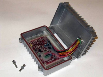

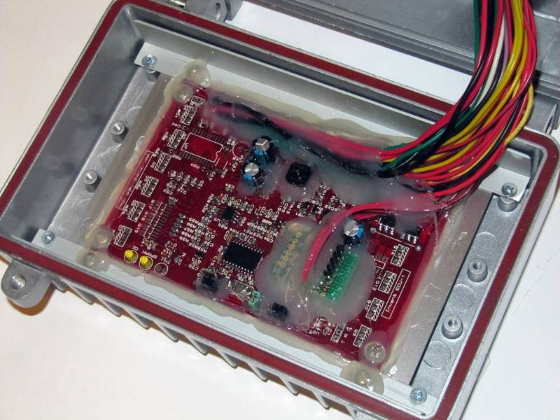

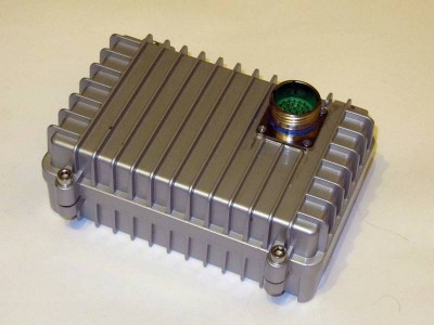

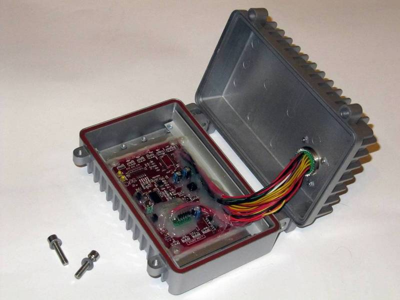

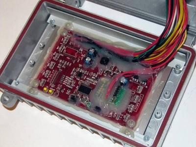

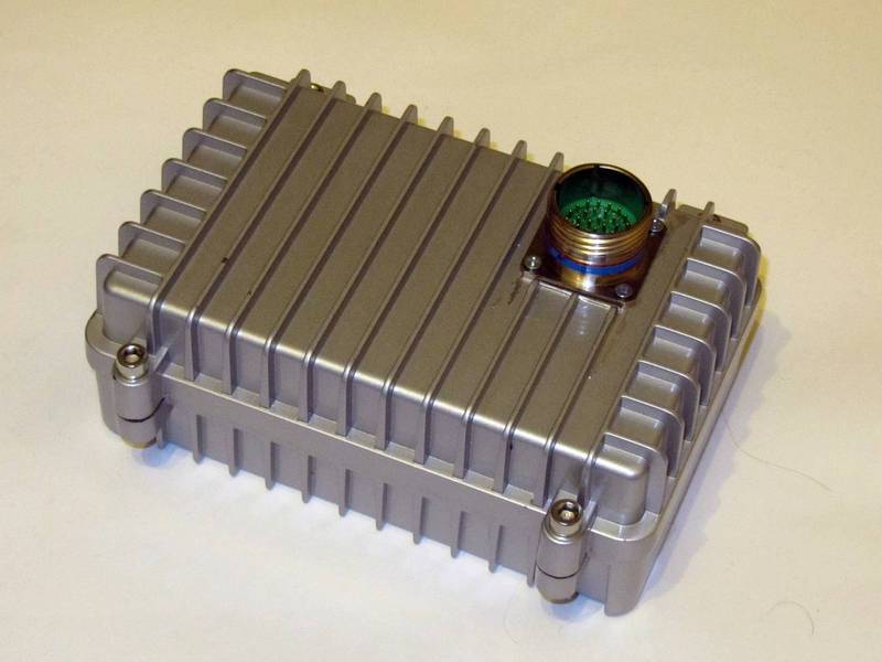

Сообщение jhm » 04 мар 2012, 21:52
Почти все готово. Осталось врезать штуцер на ДАД.
Для защиты от вибраций заклеили все по максимуму. Силовые ключи прижаты к корпусу - теплоотвод идеальный. Порт для связи выведен на круглый разьем, чтобы не делать лишнюю дырку в корпусе. Так надежнее.
