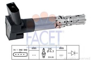

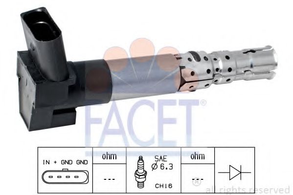

Могу ли я использовать катушки QF09A00087 в EMS2 , катушки имеют 4 пина. Или же обязательно нужны катушки на 2 пина. Не смог найти информацию по коммутаторам встроенный ли они в катушки или в эбу(эбу приобретал я в сентябре 2019) не сгорит ли все при попытке подключения

LordoftheRings писал(а):Могу ли я использовать катушки QF09A00087 в EMS2 2019, катушки имеют 4 пина. Или же обязательно нужны катушки на 2 пина
необходимо использовать катушки со встроенной силовой частью, например Beru ZSE032

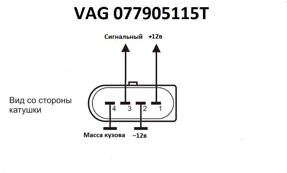

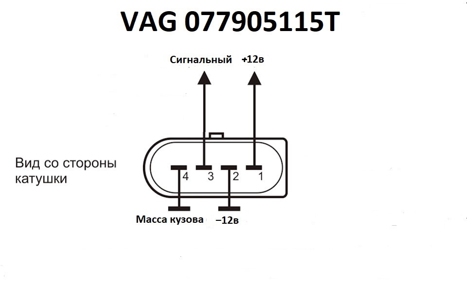

Я правильно понял что эбу без коммутаторов и необходимо использовать катушки со встроенными коммутаторам, но когда искал распиновку обнаружил что их два варианта, так какой же вариант правильный, и мои катушки полностью не пригодны.
Как понять наличие встроенного коммутатора в катушках, 3 день ищу информацию в характеристиках ничего подобного не пишут

Сообщение jhm » 08 янв 2020, 13:57
надо смотреть электрическую схему авто, там можно понять какие катушки
