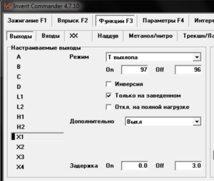

Подскажите пожалуйста как подключить датчик температуры выхлопа на блок версии 1.4.
В интерфейсе коммандера нашел температуру выхлопа в выходах почему-то, а не во входах.
Если возможно датчик подключить, то как именно?
Чисто термопару на блок управления? И EMS будет выступать в роли усилителя термопары, или нужно сначала подключить усилитель термопары (аналоговый или цифровой)?
Не могу найти аналогового усилителя, который может выдавать показания выше 750 градусов Цельсия. А цифровые без проблем. Какой именно нужен сигнал на вход EMS?

Сообщение ARSI » 15 июн 2020, 13:06
Если блок комплектовался EGT, на нём должны быть отдельные два выхода под него.

Сообщение deadliam » 15 июн 2020, 13:54
ARSI писал(а):Если блок комплектовался EGT, на нём должны быть отдельные два выхода под него.
Вы имеете ввиду входа?
У меня версия блока 1.4, можно ли каки нибудь способом подключить датчик EGT именно к нему?

Сообщение jhm » 15 июн 2020, 15:00
Если на самом блоке нет желтого разьема термопары, то никак. Но это небольшая проблема, если у вас не экстремальный тюнинг. Подключите внешний прибор для индикации и все.

Сообщение deadliam » 15 июн 2020, 16:19
jhm писал(а):Если на самом блоке нет желтого разьема термопары, то никак. Но это небольшая проблема, если у вас не экстремальный тюнинг. Подключите внешний прибор для индикации и все.
На блоке нет такого разъема :(
Да вроде не экстрим, но хотелось бы защиту все таки иметь по ЕГТ. Да и Георгий Майнов, который настраивает мне ЭБУ говорит что желательно чтобы было подключено.

Сообщение andriy320e30 » 15 июн 2020, 22:29
Егт прошито в процессоре. Если хочешь защиту то. Както подать сигнал на блок с внешнего егт
