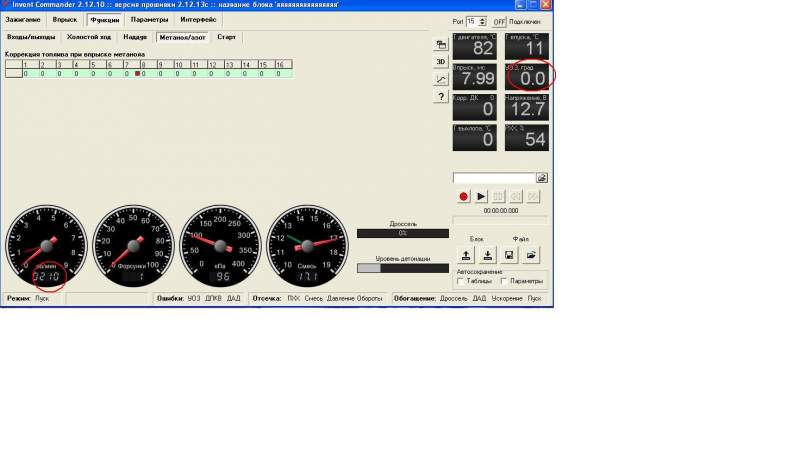

Сообщение kolodya » 02 дек 2012, 21:48
Chevrolet Aveo, InventCommander_2.12.10 invent_ecu_1_v2.12.13
ДПКВ стоит в стоке.
ошибка КВ-при пуске постоянно моргает и пуск очень проблемный.
Обороты то 155 то 250 то скачет до 4000 УЗ на пуске практически 0 но
по каким-то причинам может подыматься до 25г впрыск также то 9мил/сек то 25
Первый пуск сек 6 глухо потом пару вспышек (что стартер останавливается) и так раз а 3 и происходит пуск.
Индикатор ошибки ДПКВ на ХХ моргает с интервалом 1 раз за 5-10 сек.(приблизительно)
Загружаю invent_ecu_1_v2.14.11 и InventCommander_2.14.8 с индексом С
Реакции на прокрутку КВ никакой соответственно и на остальное,
Так же появилась еще проблема
не соответствие ТОЖ и ТВ .До перезагрузки ТОЖ=92 ТВ=15 а после -20 и -16
в окне тарировки так же произошли изменения (похожи на инверсивное изменение)
что делать?

Сообщение jhm » 03 дек 2012, 12:43
kolodya писал(а):Chevrolet Aveo, InventCommander_2.12.10 invent_ecu_1_v2.12.13
ДПКВ стоит в стоке.
что делать?
Внимательно пересмотреть все параметры. После обновления внутреннее расположение таблиц может измениться из-за изменений в прошивке, и поэтому старые параметры уезжают. Я стараюсь этого по максимуму избегать, но не всегда есть возможность. Поэтому некоторые настройки придется вручную перерисовать. Надо открыть оба командера бок о бок и все внимательно проверить.
