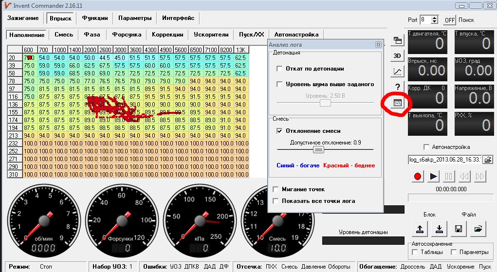

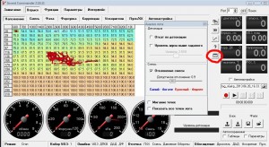

Но автонастройка тоже не стоит на месте. В командере постоянно вносятся внутренние доработки, которые не видны снаружи. Например недавно появился визуальный анализатор смеси - можно смотреть где обогащение или обеднение в логе.
Сообщений: 6142
Сообщение VSedoi » 14 июл 2013, 15:36
jhm писал(а):Например недавно появился визуальный анализатор смеси - можно смотреть где обогащение или обеднение в логе.
можно отсюда поподробней :-): в каком коммандере увидеть? как выражается? Спасибо.

Сообщение jhm » 15 июл 2013, 12:23
