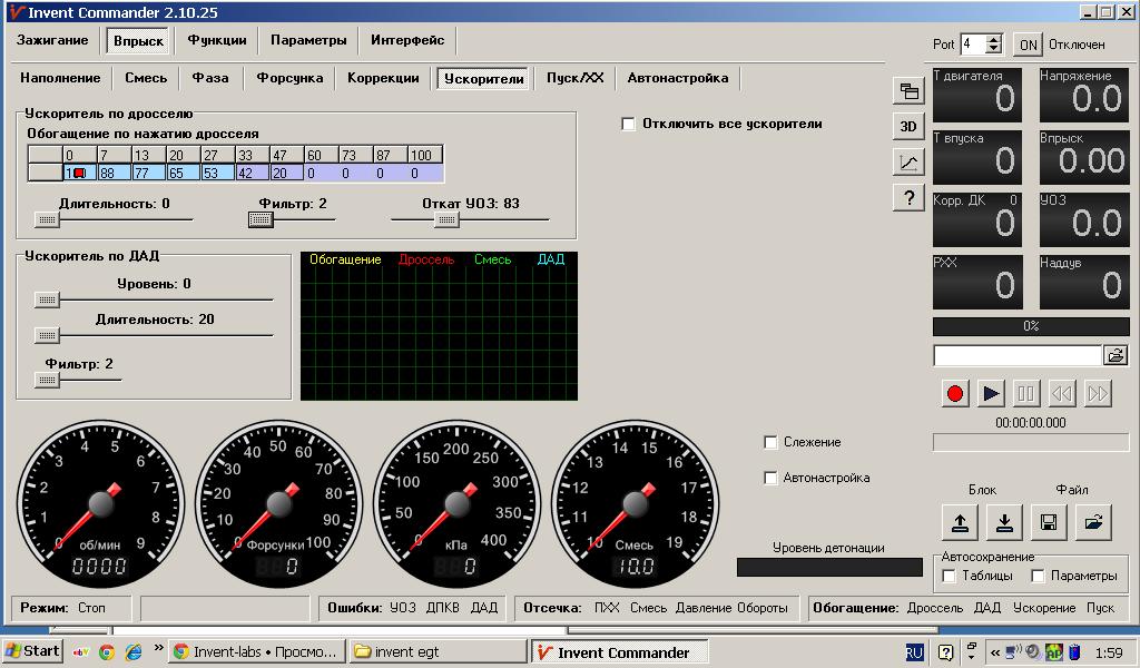

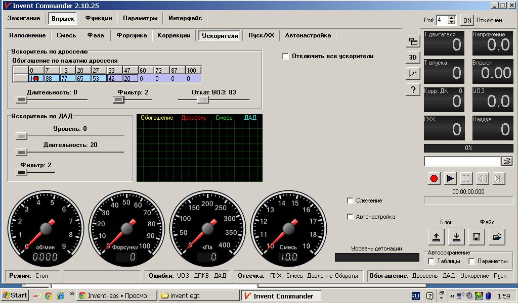

Как настраивать ускорители? По ДПДЗ например. В таблицу заносить что? Это обогащение в процентах? Как оно ХОТЬ примерно должно выглядеть? :)
А обогащение по ДАД, для атмосферного надо?
Как настроить обогащение для холодного мотора? Метод тыка? Или есть какие-то примерные таблицы?
Покажите для примера таблицу обогащения :)

Сообщение ruvili » 16 июн 2012, 02:04
Valentin44 писал(а):Как настраивать ускорители? По ДПДЗ например. В таблицу заносить что? Это обогащение в процентах? Как оно ХОТЬ примерно должно выглядеть? :)
Обогащение по дад не трогай вобще.
Настройка по дад это да процент от карты ve
корекция по температуре.
ускоритель.

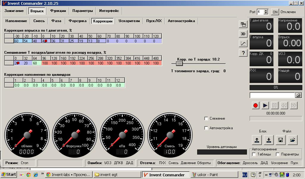

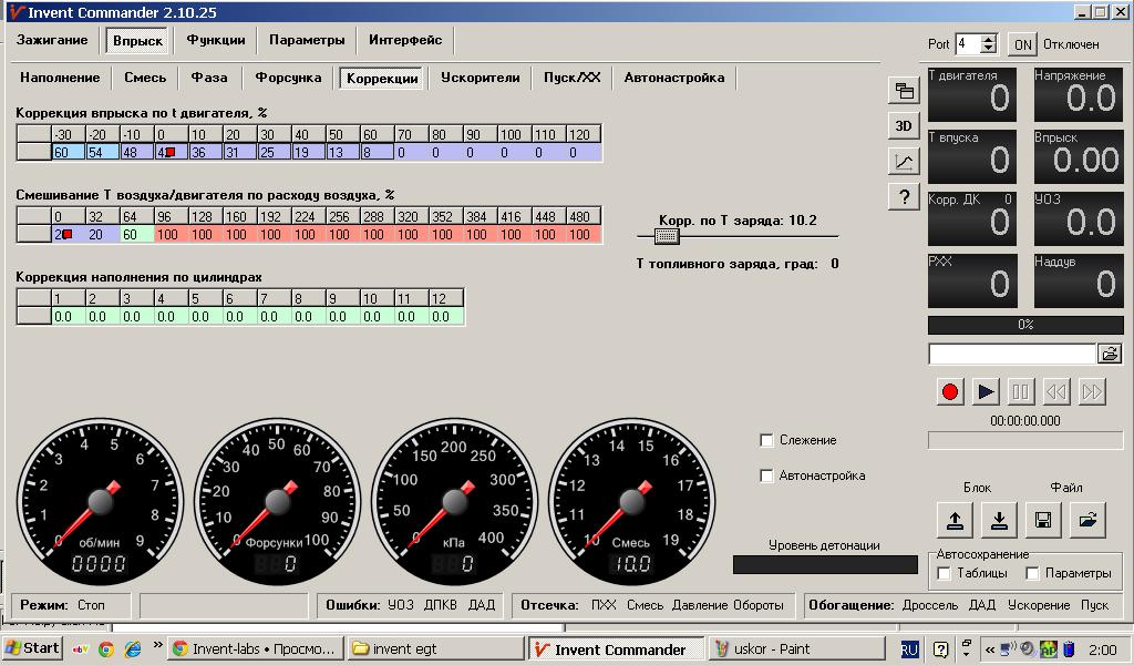

Сообщение Valentin44 » 16 июн 2012, 07:41
В таблице смешивание Т возд/двиг, 100 - это температура воздуха используется? А 0 - двигателя?
А откат УОЗ - это что бы детонации не возникала при резком нажатии на газ? В % задается?
А почему длительность такая малая обогащения по ДПДЗ?

Сообщение jhm » 16 июн 2012, 16:39
откат уоз помогает, если на хх при резком нажатии дросселя есть затык, который невозможно устранить ускорителем
То есть сначала настраиваете ускоритель вообще, а потом уже откат уоз

Сообщение Valentin44 » 20 июн 2012, 21:20
Откатом УОЗ игрался - разницы не понял :)
Частично провалы понизил подняв значение в таблице обогащене по ДПДЗ до 50-60 ближе к правому краю таблицы.
Кирил, а покажи плс еще такблицу наполнения откатанную для атмосферного мотора :)
Опять же, для наглядности. По вертикальным столбца примерно значение подобрал (для грубой настройки, пока что), при 4-5 расходе близко к стехеоетрическому значению. В вот как может наполнение меняться по расходу воздуха (горизонтальные строки) понять трудно :( Сложно при 10 и более раходе, без переходных режимов проехаться во всем диаппазоне оборотов :)
