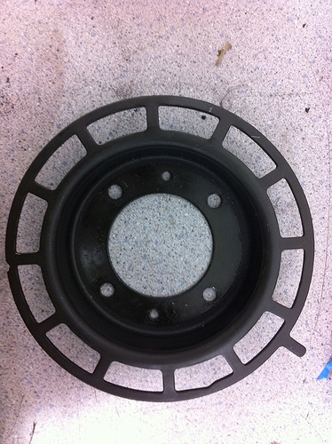

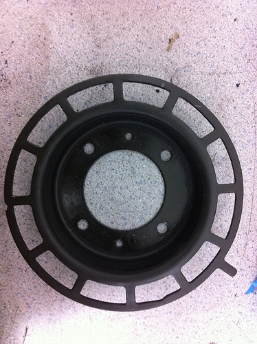

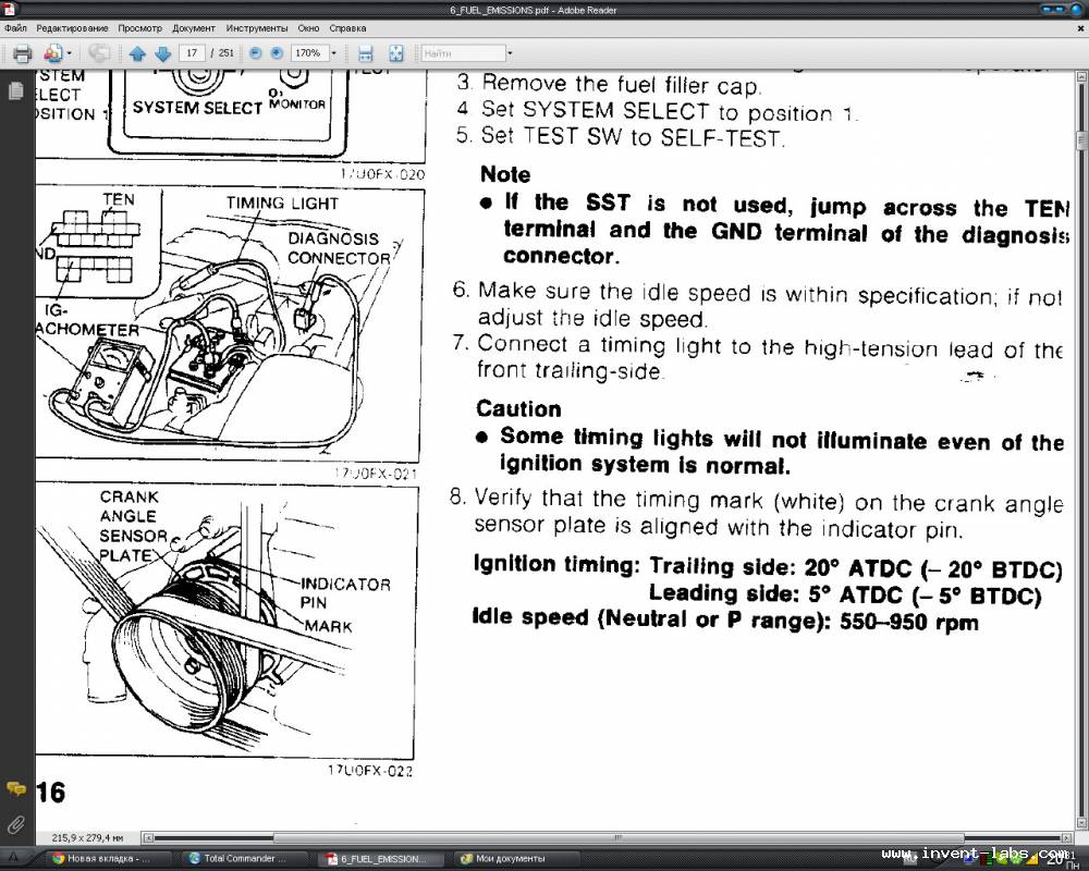

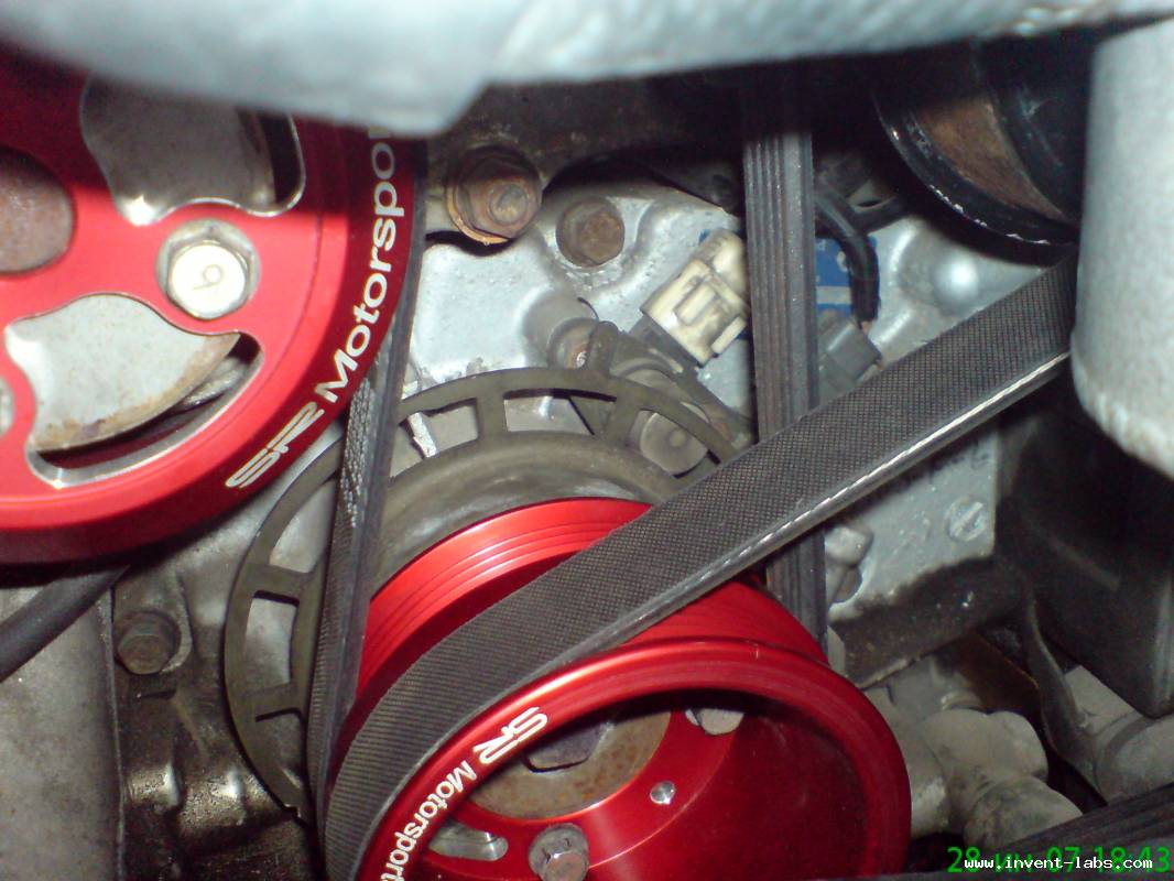

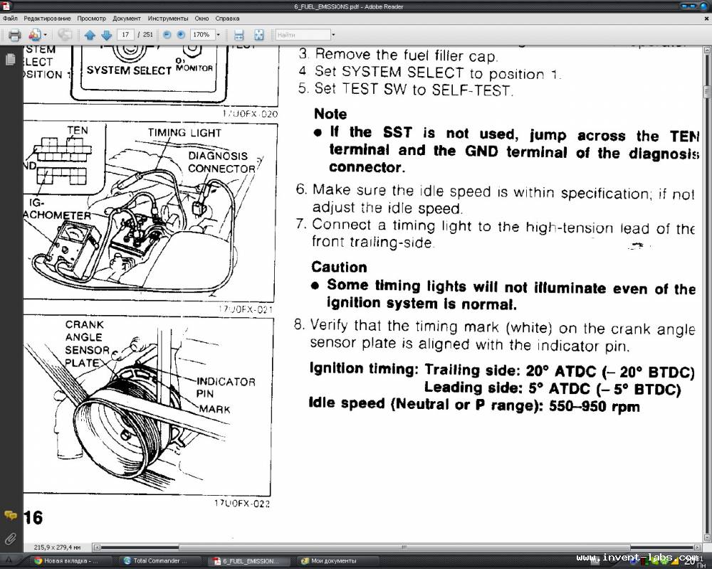

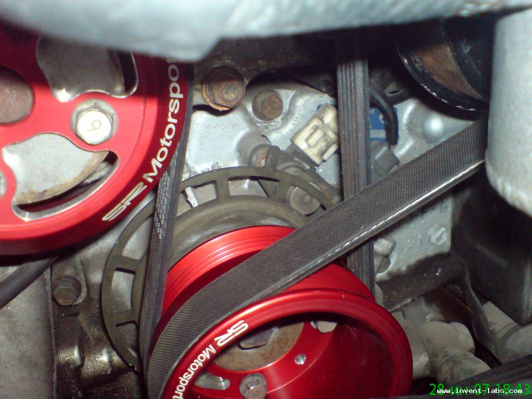

Сообщение fastmak » 28 янв 2013, 17:28
Выдержка из мануала
Сам шкив

Сообщение jhm » 28 янв 2013, 18:18
Один датчик ловит штифт, а другой - прорези. Правильно?
Эта система называется ДУИ-ДНО. Блок умеет с ней работать. Иногда бывают проблемы из-за слабой чувствительности стоковых датчиков. Решаются заменой датчиков на более чувствительные (например от ВАЗ/ГАЗ)
