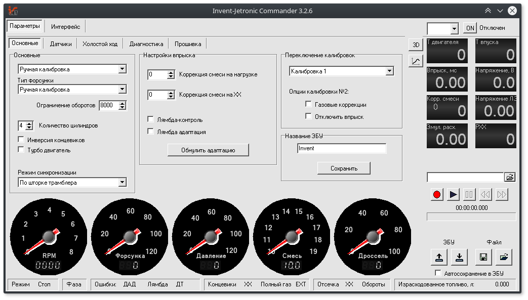

Приветствую уважаемых разработчиков и всех участников форума!
Вопрос такой: являюсь пользователем Линукса, все нужные программы либо нативные либо через wine отлажены и работают как надо. Только для Invent Commander 3.2.6 стоит Винда на виртуалке. Хотелось бы избавиться от этого "недоразумения" :-): и запускать Commander нормально на Линуксе. Проблем две:
1- Не видится COM-порт в коммандере, видимо, потому что в программе идет автоматический поиск порта. (В линуксе и wine драйвер для кабеля и проброс порта установлены и работают. Проверено на других программах.)
2. - Циферблаты в коммандере не отображаются. Возможно, просто надо что-то доустановить в wine (в принципе, не существенно, но все-таки... :-): )
Подскажите что поковырять (возможно в реестре wine), чтобы порт стал определяться, ну и циферблаты стали красивыми :-): :-): :-):

1.На последних версиях вайна портов даже больше чем надо, добавляются автоматом, инвентовский порт у меня com33
Пользователя надо добавить в группу dialout
Код: выделить все
sudo usermod -a -G dialout user_name
2.Установить
Код: выделить все
winetriсks gdiplus_winxp
3. Еще добавляю шрифт micross.ttf
смотри во вложении для 2 и 3

Благодарю, все заработало.
