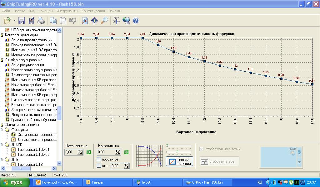

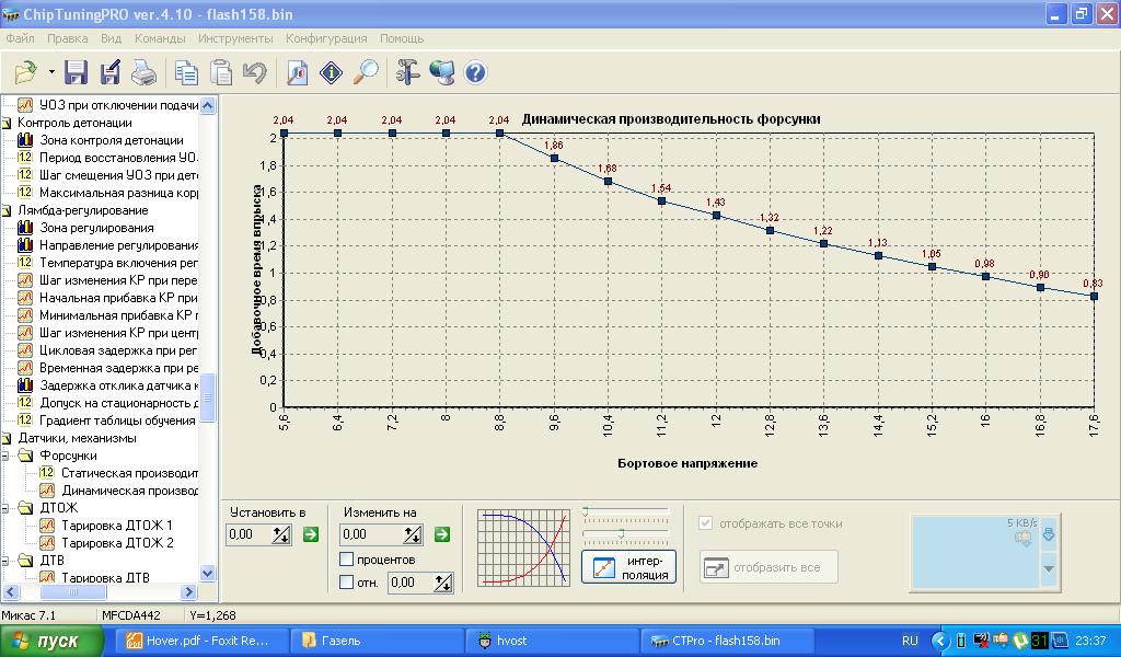

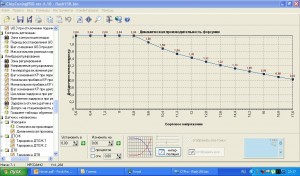

у меня на работе ноут с установленной CTP, завтра открою газелевскую прошивку, сниму скриншоты
может лучше взять 107 у них лаг раза в три поменьше будет чем у этих это точно, 0.5 против 1.4-.1.5 на номинальном напряжении бортсети.

вот по фиолетовым

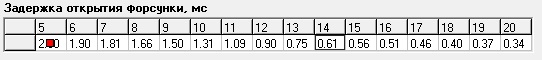

Форсунки DENSO 195500-1330.
Производительность 188 cc/min при 3 bar.
Лаг форсунок в таблице (deadtime):

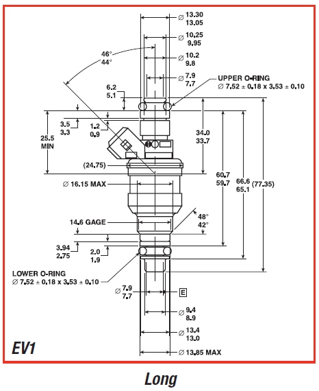

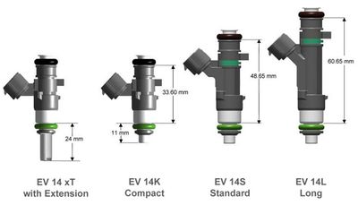

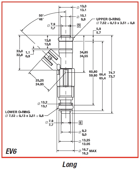

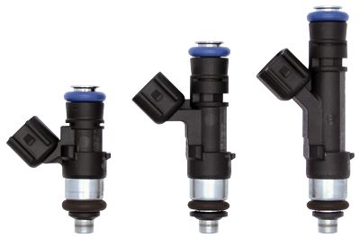

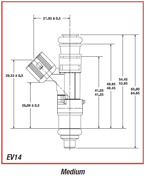

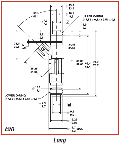

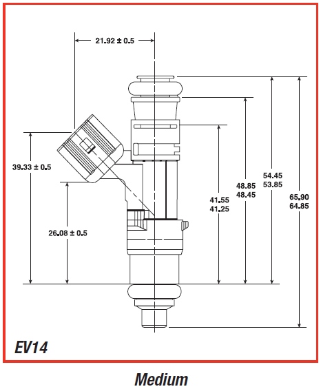

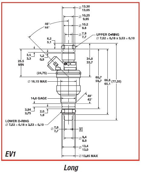

Чертежи, пусть будут тут, как обычно когда понадобится -- хрен найдешь.

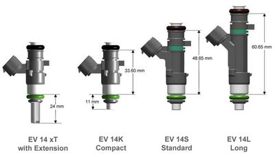

Bosch Motorsport утверждает, что они в корпусе EV-14, судя по тому, что держал в руках -- длинная модификация (Long)
