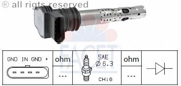

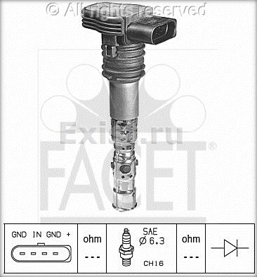

Вот только такую инфу нашел по этим катушкам :
traktor
Posts: 83
Joined: 11 Nov 2011 04:13
Car: VW Passat 35i 1.8itb
Location: Молдова,Кишинёв
Post by traktor »
вот пока-что что нашел по ним,коммутатор есть...вот интересно что в них горит коммутатор или катушки,может их получится восстанавливать???
