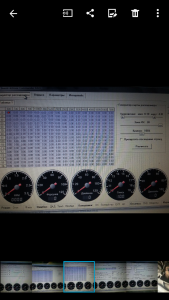

:nez-nayu: калибровка пустая....инструкции нет
Она не пустая, лог не записывал. Калибровка что в сборе с прошивкой идет это Калугина. Меня больше интересует вот что :
1)Можно ли опять сделать кнопочку отключить переходные режимы? Для газа очень полезная.
2)Объяснить почему она начинает сразу мгновенно схватывать на запуск , а не прокручивает ? Т е вернуть во вкладке пуск количество оборотов на пуск, т е выставить к примеру 280, а не сразу пуск. Из-за этого я и запустить не могу толком на горячую. Потому что в переходных режимах ее заливает жестко! Для ауди может это и нормально но для мерса - НЕТ

Screenshot_2021-04-23-22-01-06.pngScreenshot_2021-04-23-22-01-19.pngScreenshot_2021-04-23-22-01-27.pngScreenshot_2021-04-23-22-01-31.pngScreenshot_2021-04-23-22-01-37.png
извиняюсь, какой то глюк. наверно не ту подцепил калибровку.
