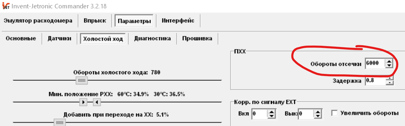

Описание проблемы:
Мотор глохнет в диапазоне 40 - 60гр
прошивка 3.2.18
Причина:
Вы установили обороты отсечки ПХХ 6000 или около того.
Решение:
Алгоритм регулятора холостого хода версии 3.2 зависит от настройки оборотов ПХХ.
Поэтому обязательно устанавливать обороты ПХХ правильно.
Рекомендуемый диапазон значений: от 1200 до 1800
