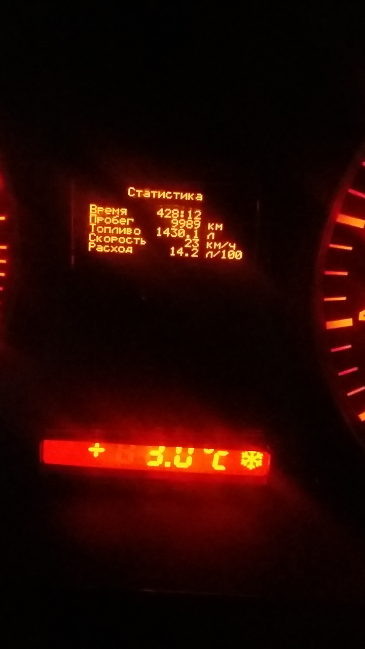

Похоже с дисплея пропадает питание при выключении зажиганияLasycat wrote:После перезапуска те же показания, что хотел сбросить. То есть каждую поездку все начинает считать с этой цифры

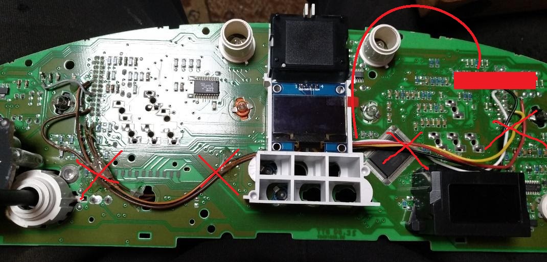

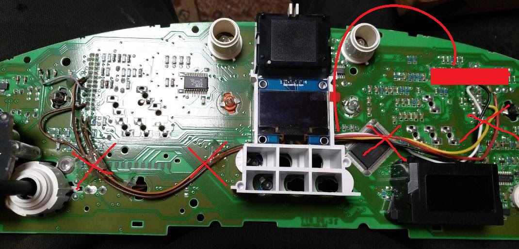

Припаяться как на фото в инструкции не получится. На 44 кузове все провода пойдут на правую фишку и их длинны не будет хватать. Необходимо нарастить и припаивать так, что бы они были в плоскости платы и смотрели верх. Если припаять в стоячем положении, крышка не закроется. Я проделал дырку в белом пластике и вывел их поверху. Выглядит страшновато, но вариант рабочий, так плата садится как надо.
на неполную панель(без допов)

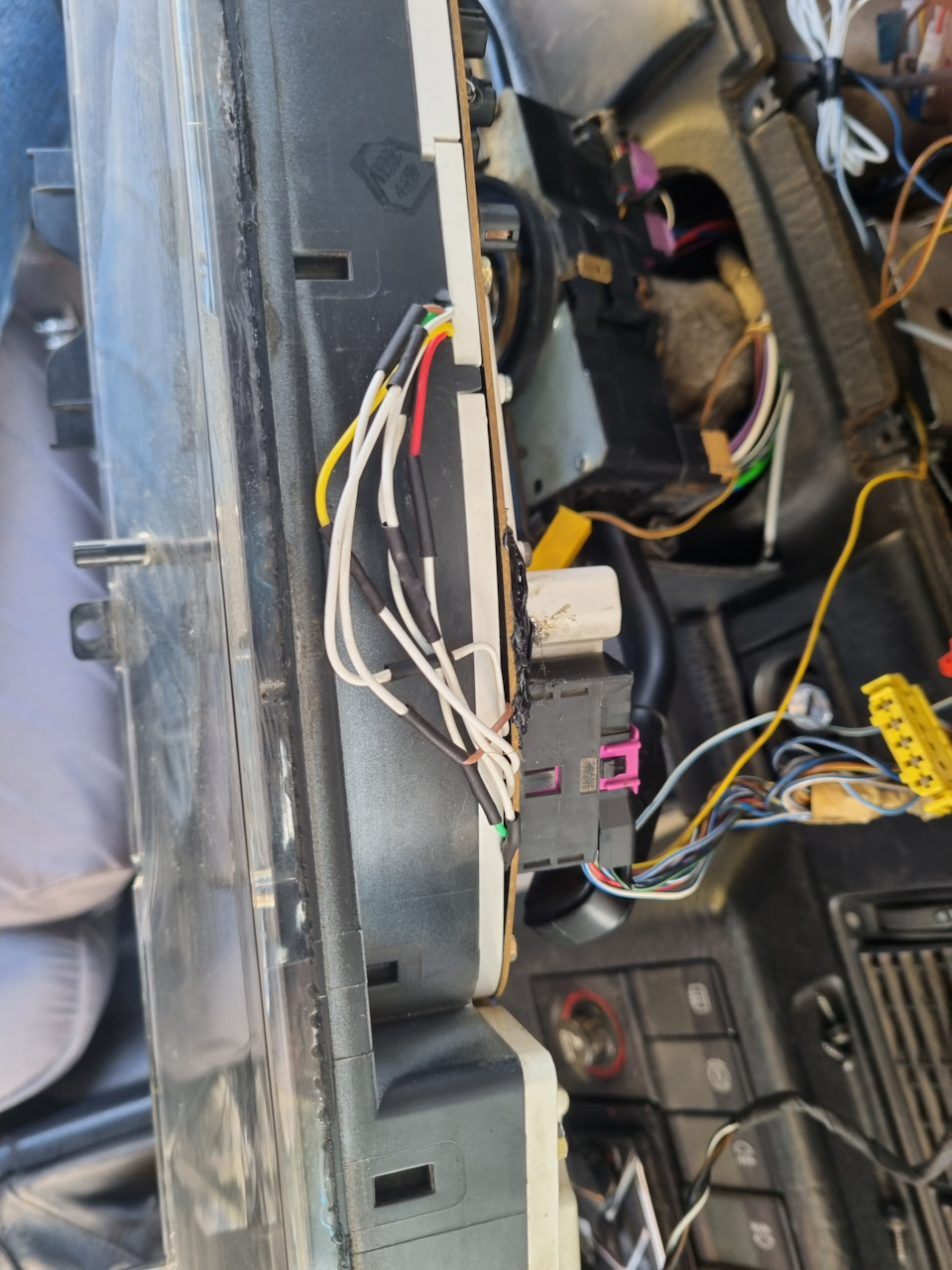

Черный разъем Т26:
1. +12 V на часы – красный с синей полосой
2. сигнал со спидометра – белый с синей полосой
3. указатель уровня топлива – фиолетовый с черной полосой
4. сигнал с датчика скорости от коробки – коричневый с красной полосой
5. освещение приборов – серый с синей полосой
6. контрольная лампа дальнего света – синий с белой полосой
7. контрольная лампа ручного тормоза – серый с желтой полосой
8. контрольная лампа аварийной сигнализации – синий с зеленой полосой
9. –
10. масса – коричневый
11. питание стабилизатора 10 V – черный с синей полосой
12. указатель правого поворота – черный с зеленой полосой
13. –
14. –
15. +12 V на регулятор подсветки приборов – серый с зеленой полосой
16. –
17. –
18. –
19. –
20. –
21. –
22. –
23. –
24. –
25. указатель левого поворота – черный с белой полосой
26. с аварийной сигнализации – коричневый с белой полосой Всё работает как надо. Единственное при включении левого поворотника с индикатором <- мигает и подсветка экрана. Но думаю это проблема именно моего авто и его проводки

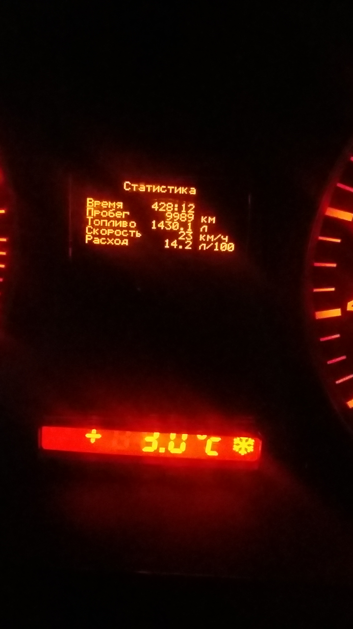

Привет всем.

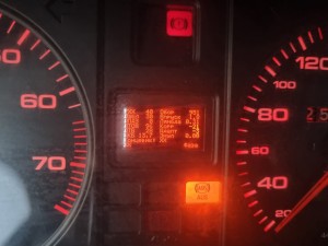

У меня вопрос.Параметр "Расход за поездку" как должен работать?
Завел авто, дисплей показывает 0.0 и начинает считать.
К концу поездки смотрим, cколько топлива ушло.
Глушим.
Включаем зажигание, показывает опять 0.0, и так по кругу, так, как это устроено в коммандере. Не?
У меня расход накапливается. Получается расход не за поездку, а общий.
