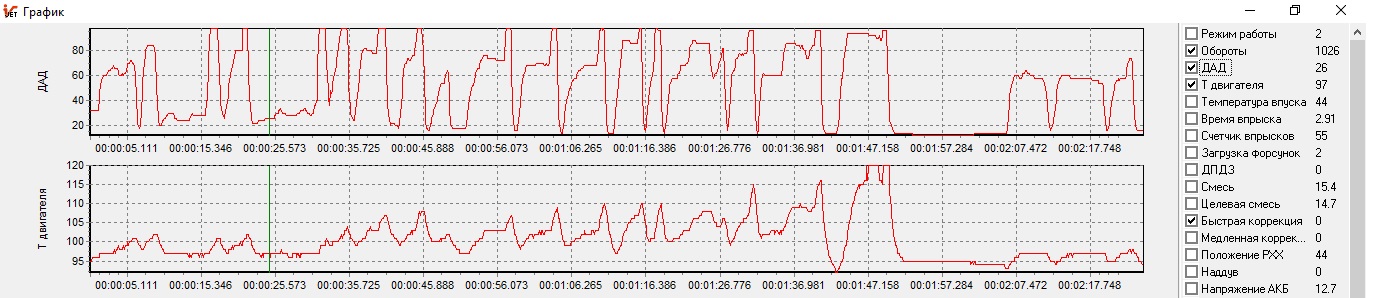

Если всё массы переделаны,то спасёт ручная калибровка дтож и при температуре 120гр должно стоять цифра 0.02 ,и если даже будет отступление от фактической температуры ,то не будет ошибки дтож(???)

ASSSSS wrote:Если всё массы переделаны,то спасёт ручная калибровка дтож и при температуре 120гр должно стоять цифра 0.02 ,и если даже будет отступление от фактической температуры ,то не будет ошибки дтож(???)
Это да, сейчас ошибки нет, я понимаю что так можно ездить и если не найду буду так ездить, но пока я буду искать может все таки доберусь до истины

Похожая ситуация, и у меня при вкючении электроприборов свет, печка, обогрев растет температура. Гдето просаживается напряжение. Так при показании инвента 100гр,с датчика в этот момент идет 0.88 вольт, это явно не как не 100
Как найти где теряется напруга?

Вот и у меня на горячую температура скачет, причем заметил зависимость от ДАД во время откатки ДПДЗ. Как это связано - не пойму.

Всем привет, решил проблему :ya_hoo_oo: , дело было в клеммах АКБ (стояли заводские, на минусовой клемме есть кембрик под ним всё зацвело) почистил, клеммы заменил и всё :-):

У меня проблема что на больших оборотах, когда в тапку даёшь, то дтож уходит в ошибку. А когда газу ешь то показания температуры прыгают.

Да проблема была в этом.
Недавно проблема снова проявилась на генераторе кончились подшипники
Искрящая проводка(щетки) -> ошибки по датчикам
Рекомендую проверить силовой провод от стартера к генератору, за много лет мог об угол двигателя изоляцию потерять.
