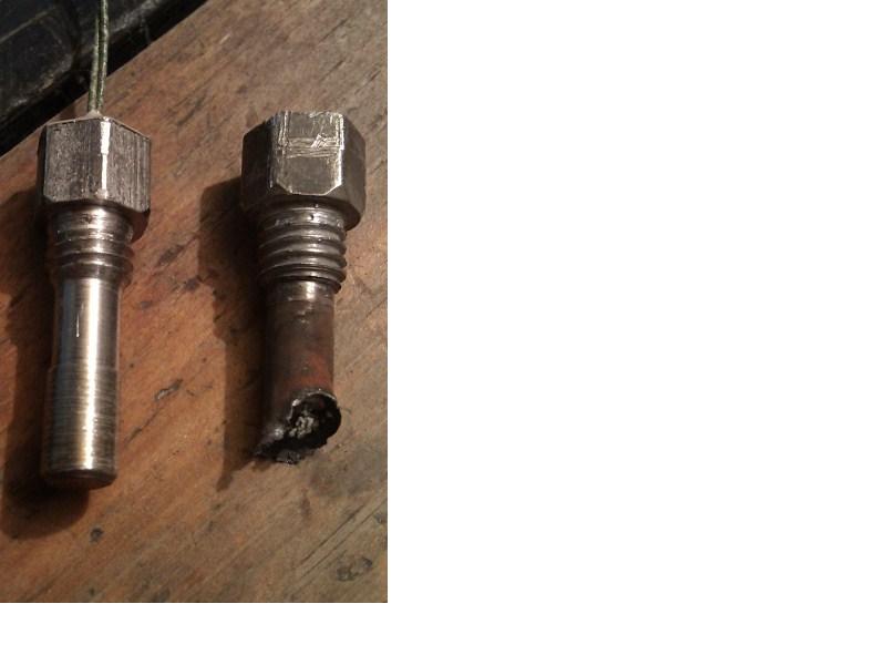

зы: у меня тоже вопрос, лежал с кончеными мозгами жидкостный предпусковой подогреватель Бинар(теплостар-россия) там стоит термопара к типа в роли датчика пламени(он точно к типа, но маркировки нет на нем) , вопрос выживет ли в условия выхлопа, ставить собираюсь перед турбой, в стыке раннеров. Справа прогоревший, говорят из за химии в бензине дохнут, ну и стехиометрию подогреватель толком поддерживать "не умеет", сколько дозировочный насос накапает столько и сожгем.
Если в условиях пламени работает, то и выхлоп подойдет. Сомнения вызывают незащищенные тонкие провода. Думаю они подгорят и оторвутся очень быстро.
Вообще все они прогорают со временем. Время зависит от качества корпуса, которе только экспериментально можно проверить.

провода врятли отгорят,судя по виду это концы сплава обмотанные какой то термостойкой ниткой, хочу наростить проводом мгтф засунуть во фторопластовую трубку а сверху оплетку от тросика спидометра (на случай всякий) :-)
VSedoi wrote:провода врятли отгорят,судя по виду это концы сплава обмотанные какой то термостойкой ниткой, хочу наростить проводом мгтф засунуть во фторопластовую трубку а сверху оплетку от тросика спидометра (на случай всякий) :-)
Надо еще защитить от вибраций, иначе отломятся у входа в датчик.
Проводом МГТФ наращивать больше 10-20см нельзя, показания будут искажаться.
