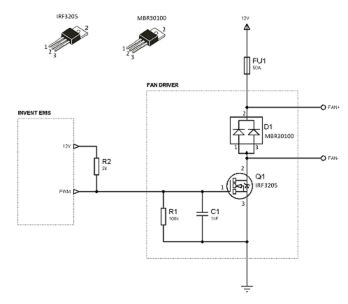

Вентилятор охлаждения и бензонасос потребляют большой ток. Для управления такой мощной нагрузкой потребуется внешний силовой драйвер.
Схема

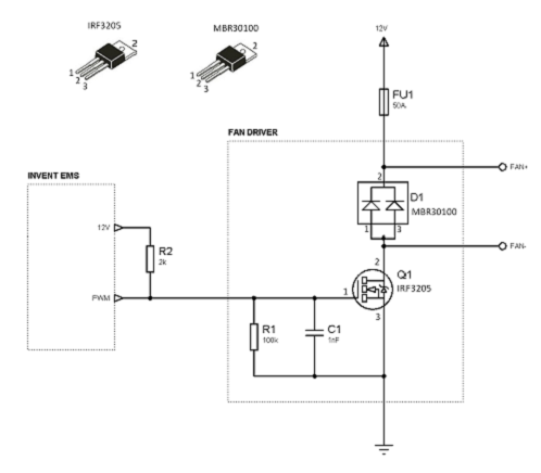

Сборка
Драйвер необходимо смонтировать в металлическом корпусе для обеспечения теплоотвода. Диод и транзистор прикрутить на корпус, используя изоляторы и термопасту.
Рекомендуем керамический изолятор AOS220.
ШИМ драйвер вентилятора1.PNG (16.51 KiB) Viewed 10373 times

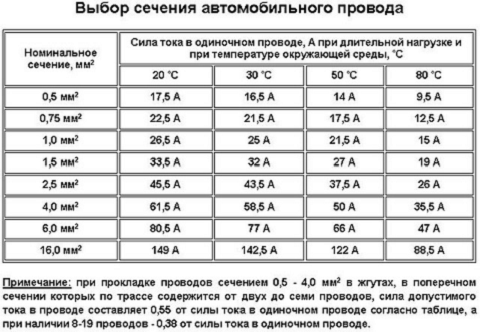

Сечение силовых проводов выбирайте по таблице

Внимание! Один драйвер - один вентилятор. Если нужно подключить два вентилятора - вам понадобится два драйвера.
Внимание! Резистор R2 должен быть подключен возле ЭБУ. Если вдруг вы захотите перенести резистор в корпус драйвера, то при выключенном зажигании будет включаться вентилятор
