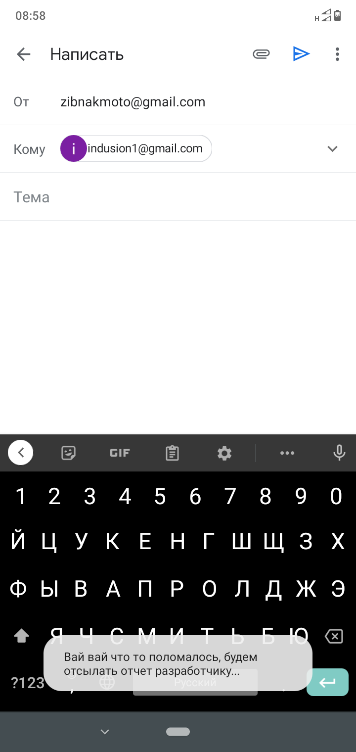

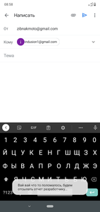

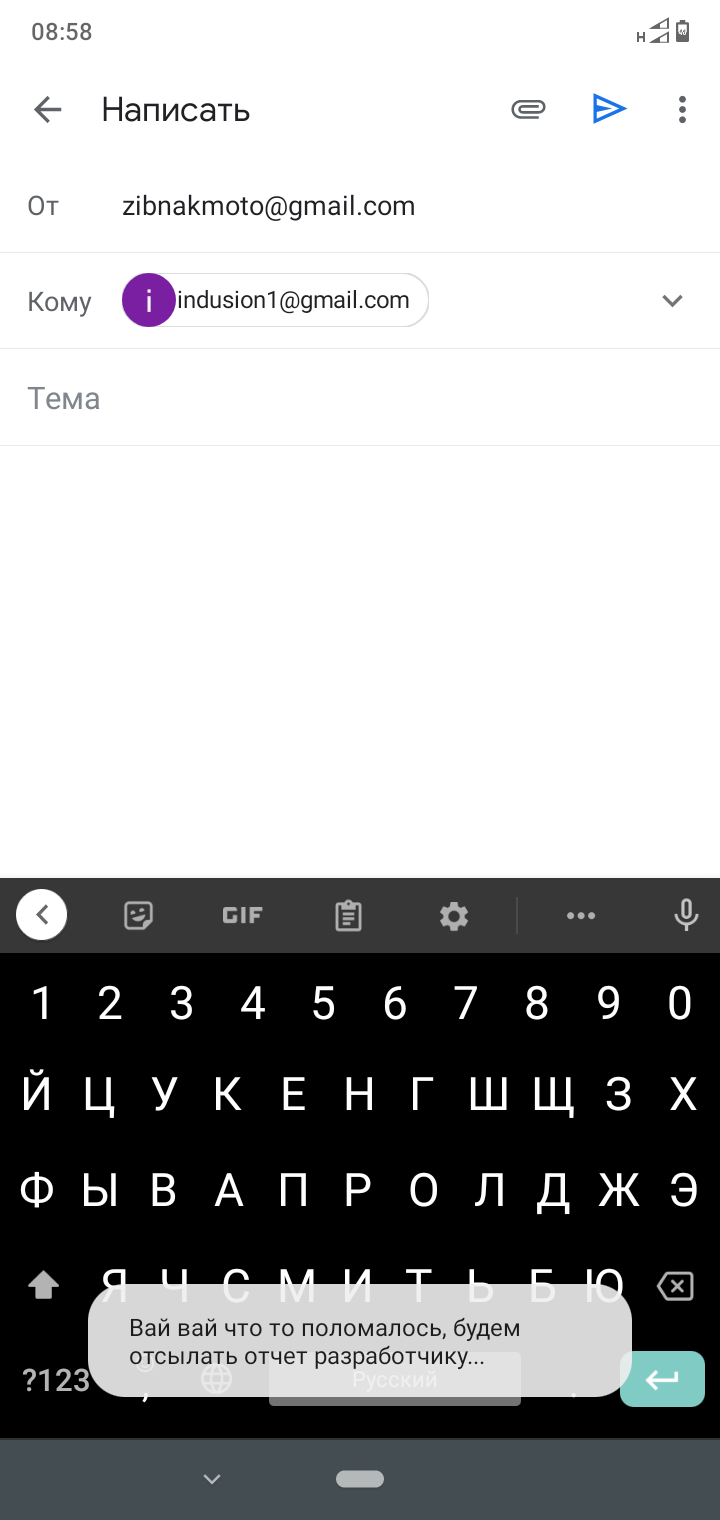

Здравствуйте, не работает приложение для андроид, при включении сразу выключается и просит отправить отчёт разработчику. В чём может быть причина?

Добрый день. Для начала опишите конфигурацию, версию андроида, версию используемой программы, версию прошивки блока, без этой информации к сожалению мало чем можно помочь

Версия андроид 10
Программа 2.3.3.2049
Блок 3.2.18
Серийный номер 5f735104

Отлично, теперь отправляем отчет который формирует программа. При этом проверяем все ли разрешения программе выданы, обратить особое внимание на разрешение к gps.
