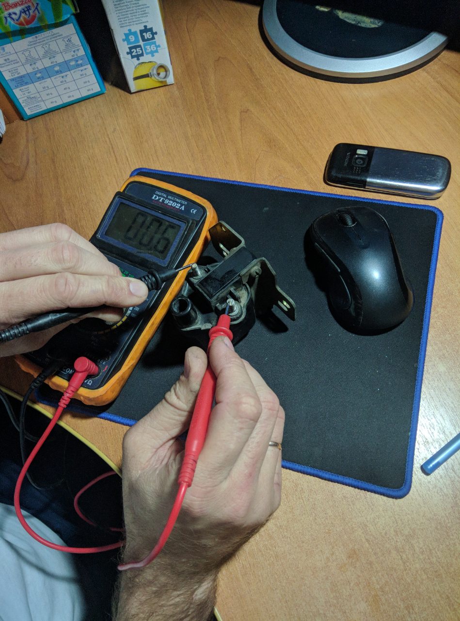

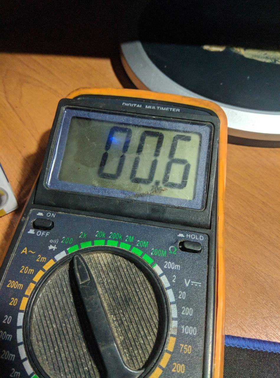

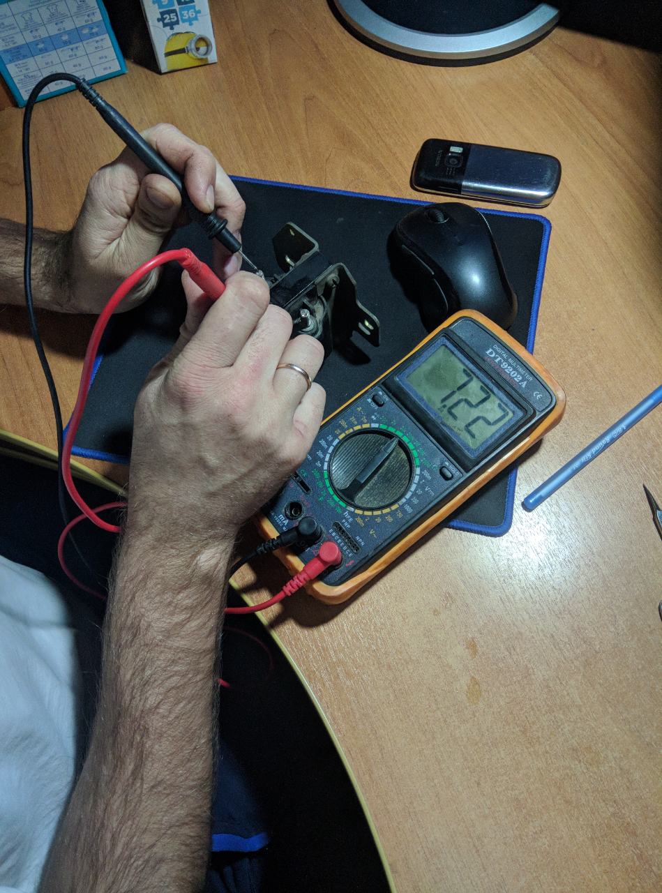

В продолжение о катушке зажигания, начались затупы дикие дергается, троит, выкрутил свечи - черные все, хотя до этого все в норме по ним было. Решил проверить катушку зажигания и вот результаты
Стоит списывать катушку, по результатам замеров между клемами?
Ну на грани ,но входит же в параметры значит жива

ASSSSS wrote:Ну на грани ,но входит же в параметры значит жива
Не покидает мысль погрешности измерительного прибора,
