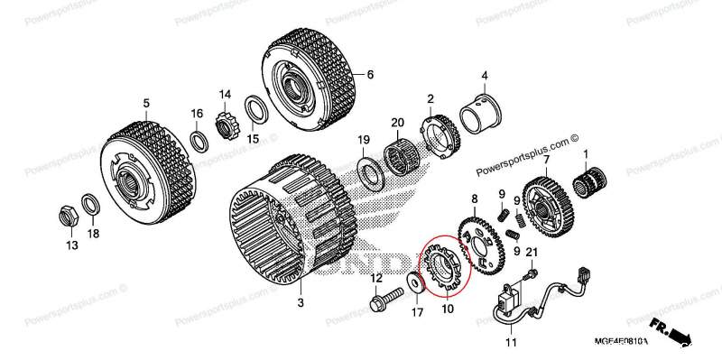

Завтра-послезавтра сниму размеры дисков ДПРВ и ДПКВ, сделаю чертежи...
Дам порядок работы цилиндров. Искра нужна поцилиндровая, фазированная. Какая еще нужна информация? :-):
А пока - на картинке диск ДПКВ:
ЗЫ: у меня к вам просьба: меня когдато приучили к тому, что прежде чем что-то пилить или переделывать, я должен понимать зачем и почему это нужно делать, составить план работы, и предусмотреть возможные сложности...
Иначе вероятность положительного результата работы существенно снижается :mi_ga_et:
Поэтому, если можна, расскажите подробней о переделке диска ДПРВ.
Если нужно - я могу сделать другой диск, это не сложно...
Поэтому я предлагаю такой порядок действий: я предоставляю всю необходимую информацию, (если я не смогу ответить сейчас на некоторые вопросы, я обязательно на них отвечу в ближайшее время)
Разбираем или в рамках этой темы или в личном общении объем переделок, если они нужны (я должен понимать - почему), составляем комплектацию, и я делаю заказ.
По рукам? :-):
А пока вот что предлагают чехи: http://www.ignitech.cz/english/aindex.htm
Некоторые мои коллеги пользуются (ставят на глиссеры с мотоциклетными моторами)...
Для ДПРВ нужен только один импульс - начала отсчета.
