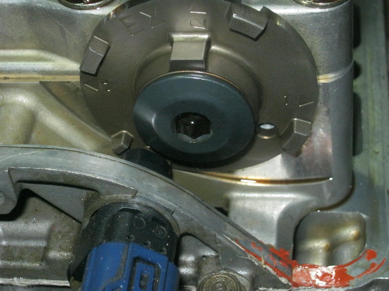

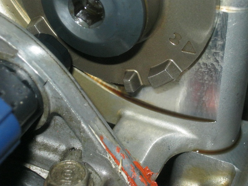

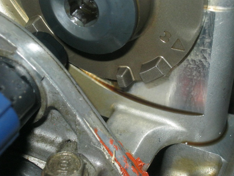

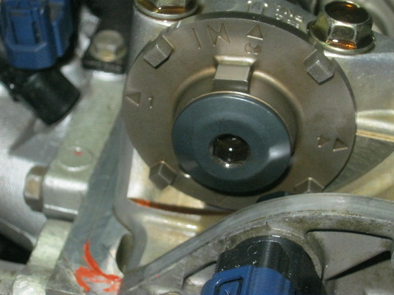

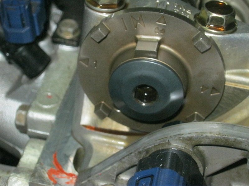

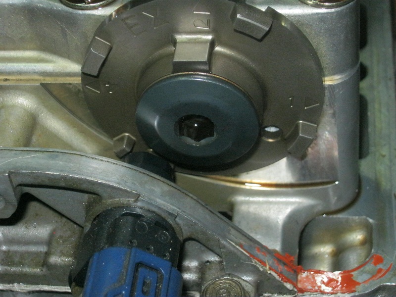

фото 3153 - выпускной РВ (EX) - в положении ВМТ - начало рабочего хода в 1-м цилиндре - 4 широких зуба (90град) + 1 узкий зуб , на ф. 3154 - ихние взаимное расположение , РВ вращается против хода часовой стрелки , фото 3152 - впускной РВ (IN) - в вмт 1-й ц - 4 зуба через 90 град . Сегодня опять доберусь до движка , вечером выложу или фото , или схему шкива КВ .
Александр ! Благодарю за подсказку .
впускной РВ 3152
впускной РВ 3152
расположение зубов 3154
выпускной РВ 3153
выпускной РВ 3153

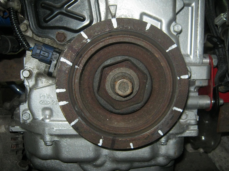

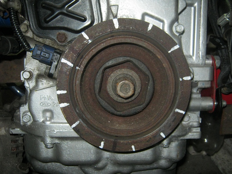

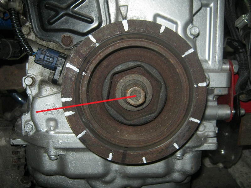

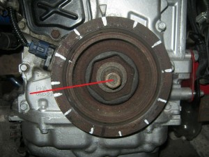

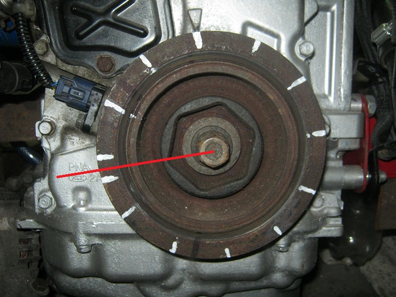

Штрихи - расположение и количество " шипов " на шкиве КВ , фото в положении 1-й цилиндр , сжатие , ВМТ .
Вращение - по часовой стрелке .
ВМТ 1-й цилиндр
ВМТ 1-й цилиндр
По распредвалах все понятно.
ДПКВ: система 12+1
На шкиве штыри или выемки?
Датчик индуктивный или холл?

На шкиве ДПКВ - штыри , при этом на месте 12 - го штыря - впадина , а штыри находятся на равном удалении от датчика .
Шкив КВ - ширина 6 мм , ширина всех шипов по периметру - 3 мм .
Все датчики положения РВ , КВ - одинаковые по принципу действия , датчик КВ - отличается геометрическим размером ( длиннее ) - по конструкционным причинам .
линия - продполагаемое нахождене шипа при делении на 12 белыми деиствительное расположени шипов

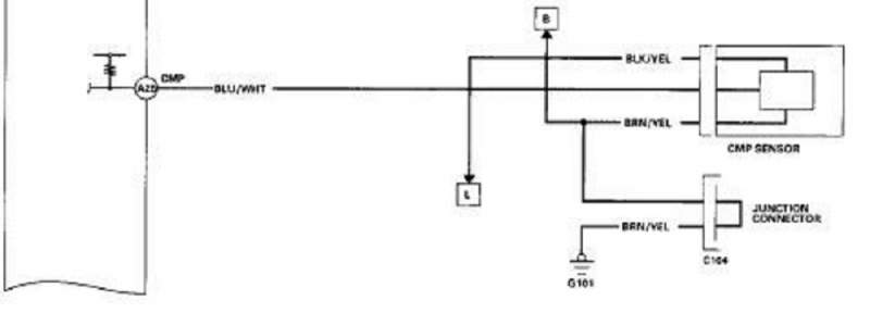

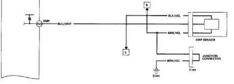

По памяти - экранированные провода только на лямбда- датчиках , и то , не на всю длину .
Wire Color Codes
The following abbreviationsa re usedt o identify wire
colorsi n the circuit schematics:
wHT................ White ........Белый
YE1................ Yellow........Желтый
BLK................ Black.........Черный
BLU. .............. Blue ........Синий
GRN................ Green ........Зеленый
RED.. ............. Red ........Красный
oRN................ Orange........Оранжевый
PNK................ Pink ........Розовый
BRN................ Brown ........коричневый
GRY................ Gray ........Серый
PUR................ Purple........Фиолетовый
LT BLU. ........... Light Blue ...Голубой
LT GRN............. Light Green ..Светло-зеленый

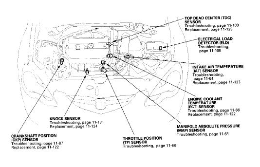

CMP sensor
CMP sensor
расположение датчиков

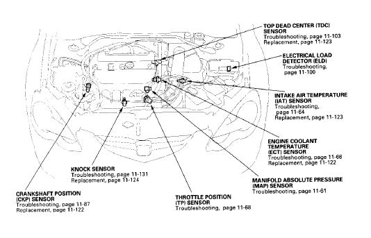

CKP - датчик коленвала
CMP - датчик положения впускного р-вала для VTC системы
TDC - датчик позиции 1-го цилиндра
CKP sensor.jpg (10.63 KiB) Viewed 9619 times
Странные схемы. Не понятно что они имеют ввиду.
Чтобы проверить тип датчика нужно подать на него питание, и поднести металлический предмет.
Если это датчик Холла - он среагирует на металл, и будет держать сигнал, пока металл находится вблизи.
Индуктивный же датчик будет реагировать только на приближение/удаление металла.
Еще вопрос - датчики распредвалов - это TDC и CMP?
MrVLV
Posts: 82
Joined: 28 Oct 2012 15:23
Car: Москалик
Location: Днепр
Post by MrVLV »
jhm wrote:Странные схемы. Не понятно что они имеют ввиду.
Датчик TDC - установлен на выпускном (EX) р - вале :
Top Dead Center (TDC) Sensor
The TDC sensor detects the position of the № 1 cylinder as a reference for sequential fuel injection to each cylinder
Верхней мертвой точки (ВМТ) Датчик
Датчик TDC определяет позицию 1-го цилиндра в качестве основы для последовательного впрыска топлива в каждый цилиндр.
Датчик СМР - установленн на впускном (IN) р- вале :
Camshaft Position (CMP) Sensor
The CMP sensor detects camshaft angle position for VTC system .
Положения распределительного вала (CMP) Датчик
Датчик CMP определяет положение распределительного вала угол для системы VTC.
Датчик СКР - установлен на коленвале :
Crankshaft Position (CKP) sensor
The CKP sensor detects engine speed and determined ignition and timing for fuel injection of eath cylinder .
Датчик положения коленчатого вала (CKP) Датчик
Датчик положения коленчатого вала определяет скорость двигателя и определяется зажигания и сроки времени впрыска топлива для каждого цилиндра.
