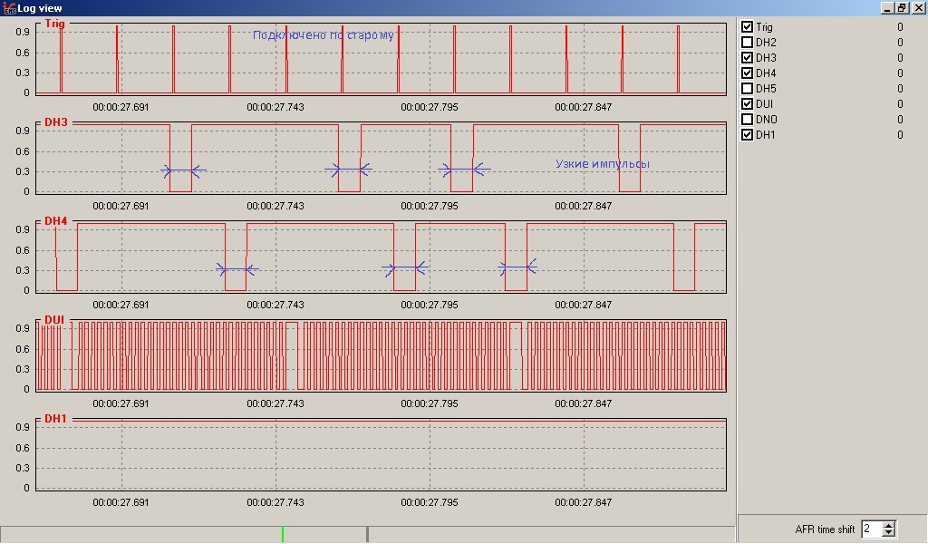

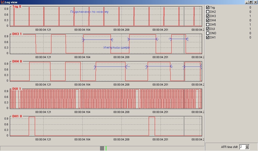

Приведу свои наблюдения, не знаю, может поможет в решении проблемы или я туплю. В общем сравнивал я логи анализатора входов когда датчики положения распредвалов были подключены одной полярностью (до того как Ярослав сказал изменить полярность), так вот там импульсы датчиков распредвалов заметно уже, чем при подключении обратной полярностью. Может есть возможность инвертировать полярность сигнала программно, с сохранением узких импульсов?
вы верно подметили, что нужно программно выбрать полярность.
дело в том что эта функция будет только в следующей версии ПО
тогда попробуйте подключить по старому, и в таблицах учесть то что угол сдвигается

Проблема осталась, несмотря на появление в новых версиях функции программного изменения полярности входов. Итак, при выборе инверсии на входах DH3 и DH4 и отключенных клапанах VVT при прогазовке угол держится в нулевом значении. При подключении клапанов угол сразу уходит в минус и мотор начинает колбасить, на целевое значение распредвалы на поворачиваются. При выборе галочки инверсия по выходам PWM, к которым подключены клапана, целевое значение не меняется в соответствии с картой.
система VVT работает корректно, я лично езжу на машине с VVT на последней прошивке
вам надо найти в чем проблема
например, при подключении клапанов угол не может двигаться в минус, поскольку распредвалы уже находятся в максимальном минусе
я подозреваю что импульс ДХ перепрыгивает через импульс Trig, когда распредвал начинает двигаться
