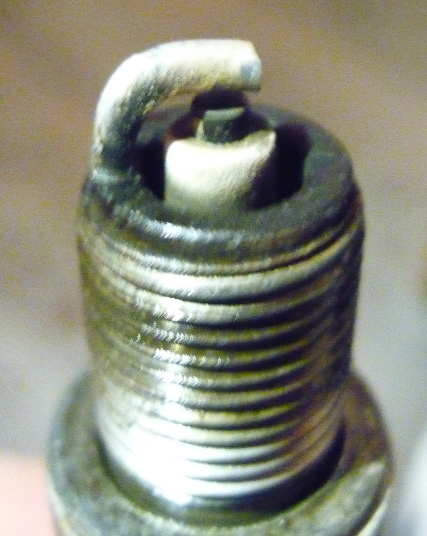

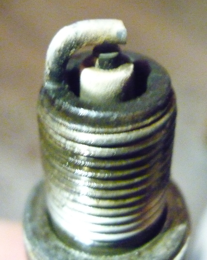

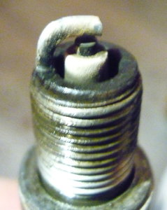

Здравия всем.
Сделал кап.ремонт движка, установил Инвент. Пока движок обкатывался все работало прекрасно.
После обкатки появилась детонация. Как только заводишь холодный движок - работает тихо. Чуть прогрелась - стала детонировать (звук чем-то похож на дизель). После полного прогрева и непродолжительной езды, детонация, вроде, как уменьшается. Выкрутив свечи, обнаружил на всех белый налет, что говорит о бедной смеси.
Как обогатить смесь? Где что подкрутить-подстроить? Инвент 3.1.5. Может, причина вообще в чем-то другом и копать надо не в этом направлении? Подскажите, друзья...
P.S.: Зажигание выставлено по стробоскопу на 18. Крутил по всякому трамблер - детонация не пропадает...

Radomir wrote:Здравия всем.
Угол окончания впрыска слишком задран, норма вроде 37-42...и коррекции в нулях, а видать только множитель крутили...похоже на то, что просто смесь не настроена...запиши лог!

Да, крутил только множитель впрыска. Так посоветовал товарищ, у которого комплект брал. Да и Дмитрий, вроде, тоже как-то об этом на форуме писал. Лог завтра скину.
Что кажется адаптация?
