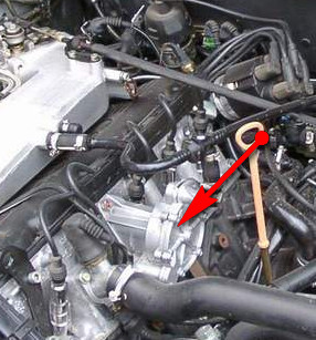

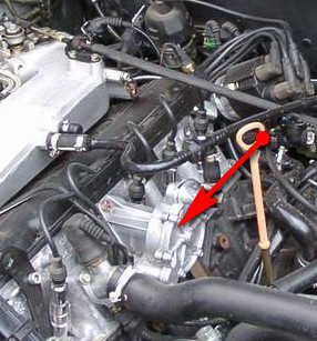

а на этих моторах случайно вакумный насос как на 2.3 случайно не стоит? очень может и он подстукивать, было дело что кривожопые мотористы на капиталку мотора чуть не подрядили :a_g_a:

Не, у меня такого нет. А может это вал трамблера стучать?
