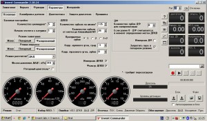

вот снял. еле завел и развалился второй стартер
analyzer_spark_Invent_2014.04.03_10.44.13.rar
(311.43 KiB) Downloaded 348 times
В этом логе датчик ДНО подал сигнал только в самом конце, и то с перебоями.
Надо менять датчик ДНО.
ДУИ похоже работает без проблем, можно его не трогать.

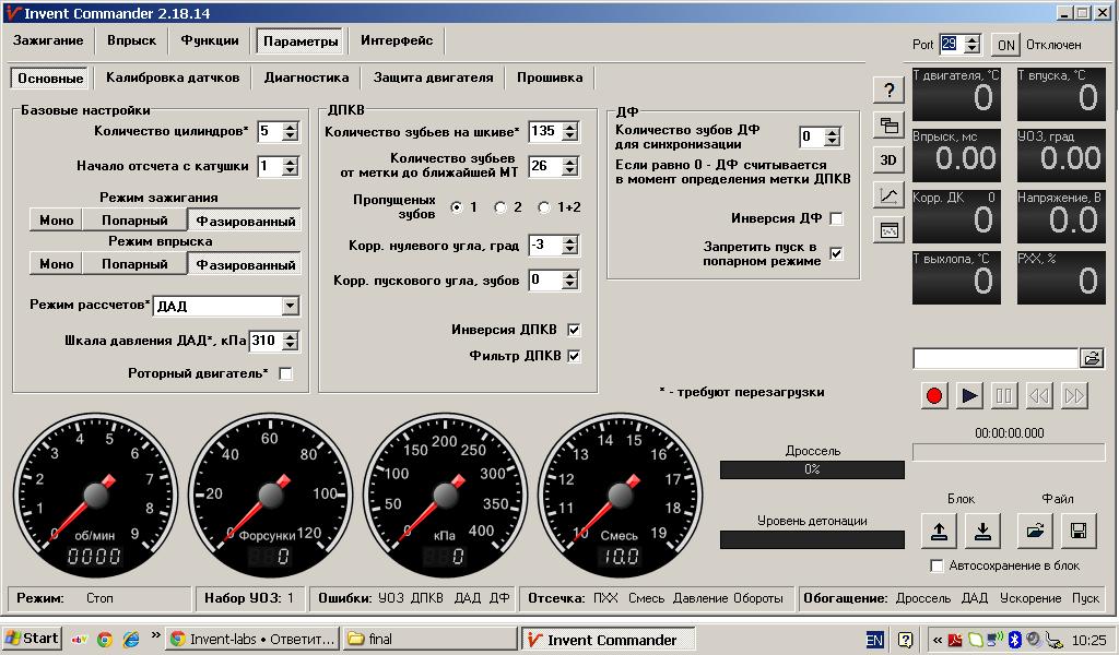

да на штатном прошел обкатку никаких проблем небыло работала четко. когда начинаеш заводить стартер упирается и ломает колокол уже второй. напишите еще раз сколько нужно всетаки ставить зубов? 135на30 или как в колибровках для ауди 135на26. датчик менять на вазовский???

пропущенных зубов 1. а у меня ничего из этого неотмечено это существенно? просто пока собираю инфу еще ток через час третий стартер привезут :cry_ing:

serega888 wrote:пропущенных зубов 1. а у меня ничего из этого неотмечено это существенно? просто пока собираю инфу еще ток через час третий стартер привезут :cry_ing:
нет.
Отключи форсунки, чтобы не развалить еще один стартер.
Сначала надо добиться чтобы на анализаторе пошел правильный сигнал

стартер приехал продолжаю .если ставлю галочку как у тебя (запретить пуск в попарном режиме) пропадает искра и топливо а если убираю галочку все появляется
