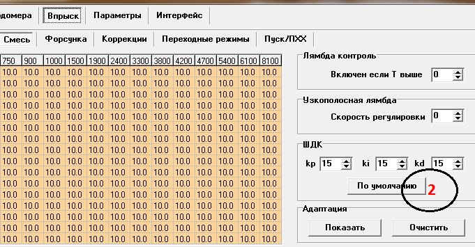

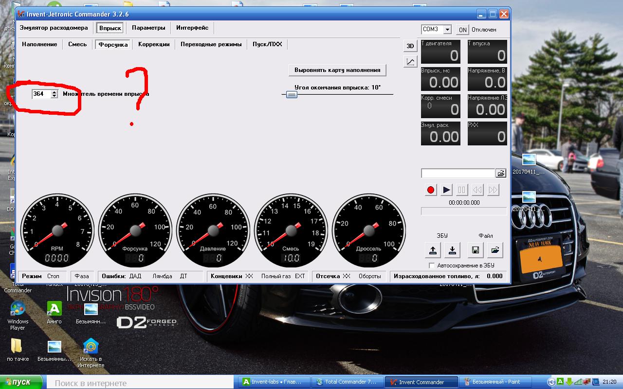

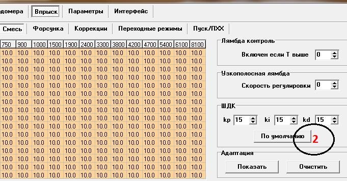

Привет Всем :a_g_a: jhm Подскажите а кнопки "Обнулить" адаптацию и кнопка "Очистить" это одно и тоже? или "2 Очистить" это мы только очищаем таблицу в "0" и смотрим как адаптировалась система? а "1 Обнулить" это стирается вся адаптация в блоке и блок начинает адаптироваться заново с нуля
1. "Обнулить адаптацию" ?
2. "Очистить" ?
Объясните пожалуйста их функции, хотя бы в крации :nez-nayu:

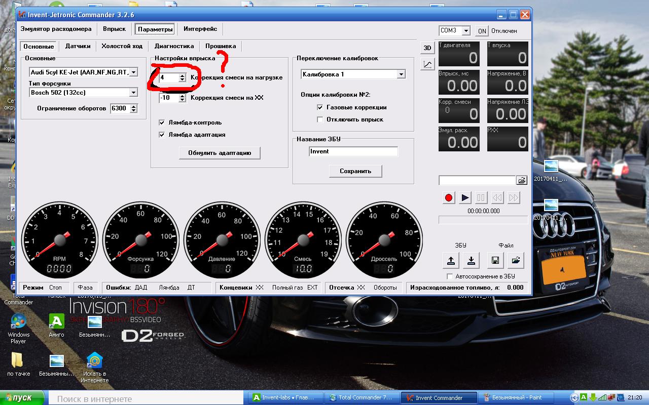

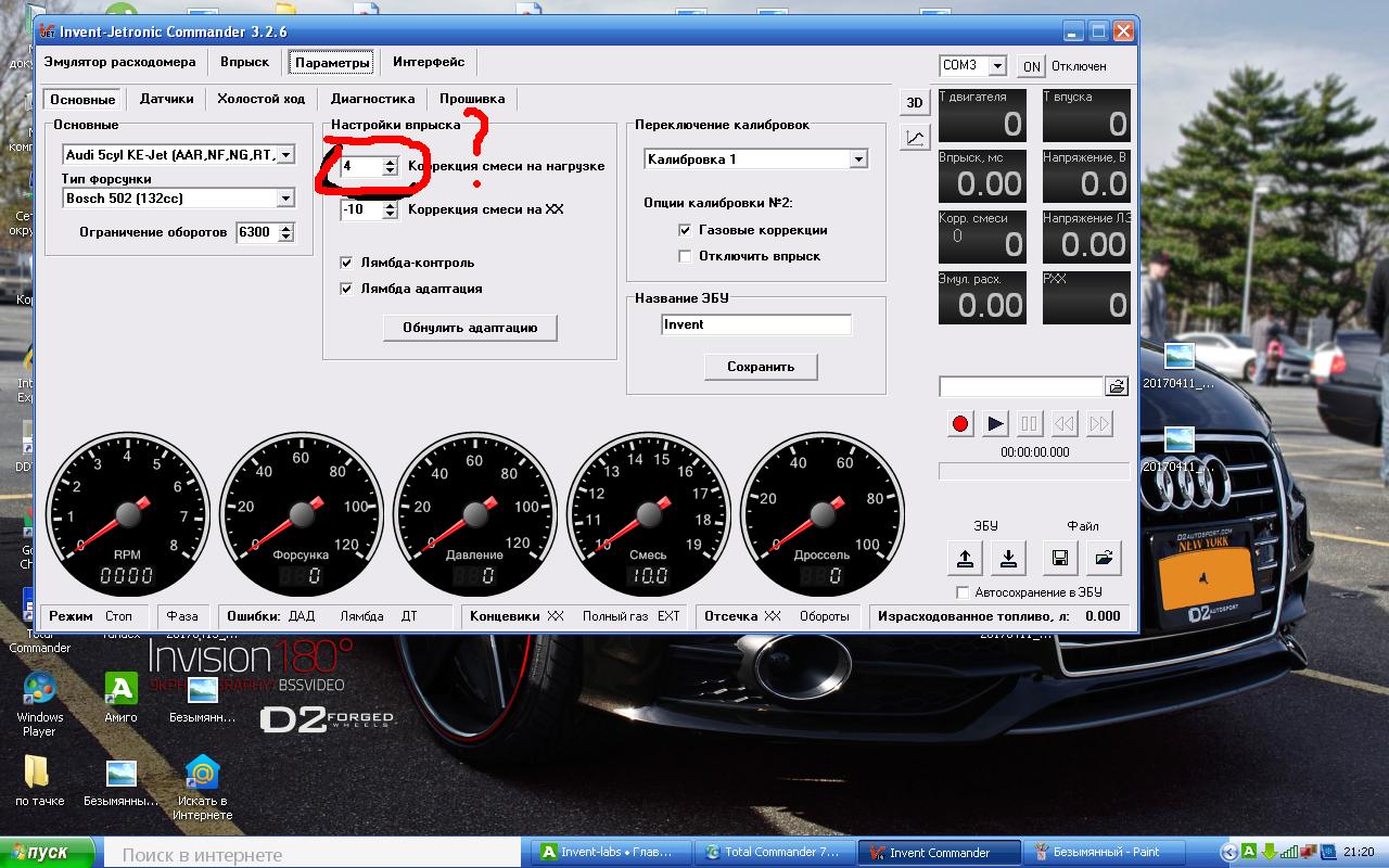

Подскажите по такому вопросу..в инструкции, есть множитель а есть коррекция на нагрузке..так вот по инструкции нужно крутить коррекцию на нагрузке, НО что не вижу чью нибудь калибровку, так у всех накручен и множитель..что дает крутить множитель???или обе функции надо как то совмещать?? подскажите порядок??Ярослав, подскажи...???
:ni_zia: больше вопросы в выходные дни не задаю :ni_zia:
Множитель или коррекция - все равно. Кому что больше нравится.
jhm wrote:"Обнулить" адаптацию и кнопка "Очистить" это одно и тоже
Ярослав,а если хочется попробовать множителем,подскажи порядок настройки?множитель катать на хх или на нагрузке?
делай согласно инструкции
множитель = корр на нагрузке

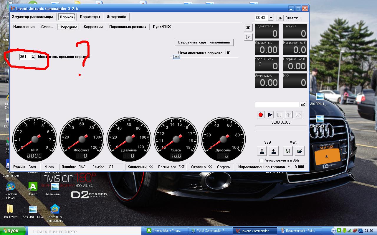

Цифры какието большие получаются..множ 364..
На нагрузке 20,а на хх -47...при таких настройках есть провал( или даже под траивание) при нажатии на газ с хх..зажигание новое..разряжение 36-38..больше в калибровке особо не лазил..что посоветуешь?
На хх убавь значение в карте наполнения

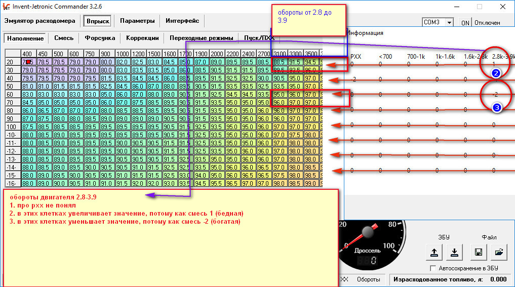

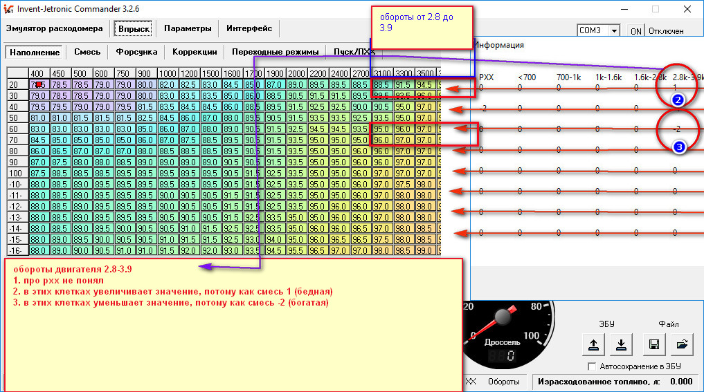

ASSSSS wrote:На хх убавь значение в карте наполнения
А как правильно это делать..всу строку или квалратом как?
