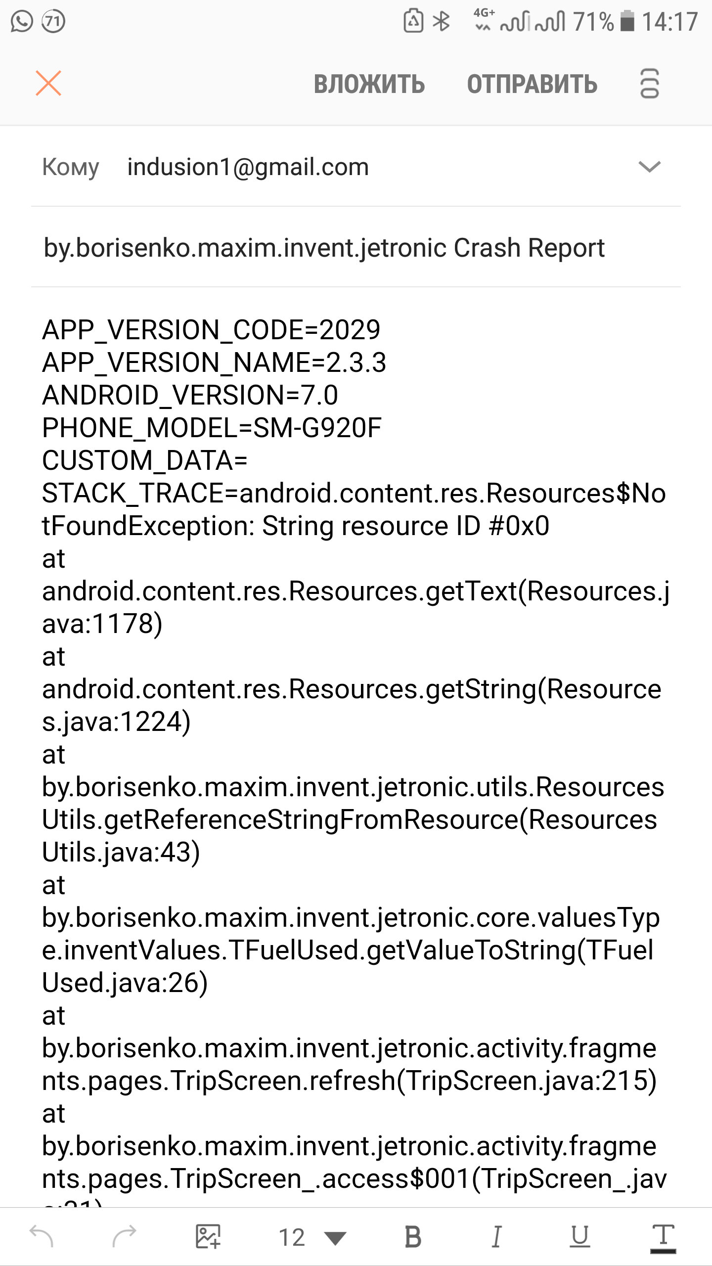

Puhlik.77
Posts: 130
Joined: 29 Aug 2016 14:19
Car: Mercedes W124 E300 M103
Location: Дагестан г.Кизляр
Post by Puhlik.77 »
paratruper wrote:
hfcjkmrj wrote:у меня вобще про пакеты пишет...ошибка отправки пакетов... или что то вроде того, не запомнил - но при этом внешне все вроде работает
Это я отладочное сообщение не отключил. Поправлю. На работу влиять не должно.
Как работать если это сообщение закрывает собой приложение?
Puhlik.77
Posts: 130
Post by Puhlik.77 »
Статус подключено и тут же это сообщение перекрывает экран. Закрываешь сообщение и приложение тоже закрывается.
paratruper
Posts: 423
Joined: 26 Oct 2014 11:53
Car: Шнива
Location: Беларусь
Post by paratruper »
Это на какой версии? Видео можете сделать?
paratruper
Posts: 423
Car: Шнива
Location: Беларусь
Исправлена ошибка предыдущей версии
jetronic-release-2050.apk.zip
