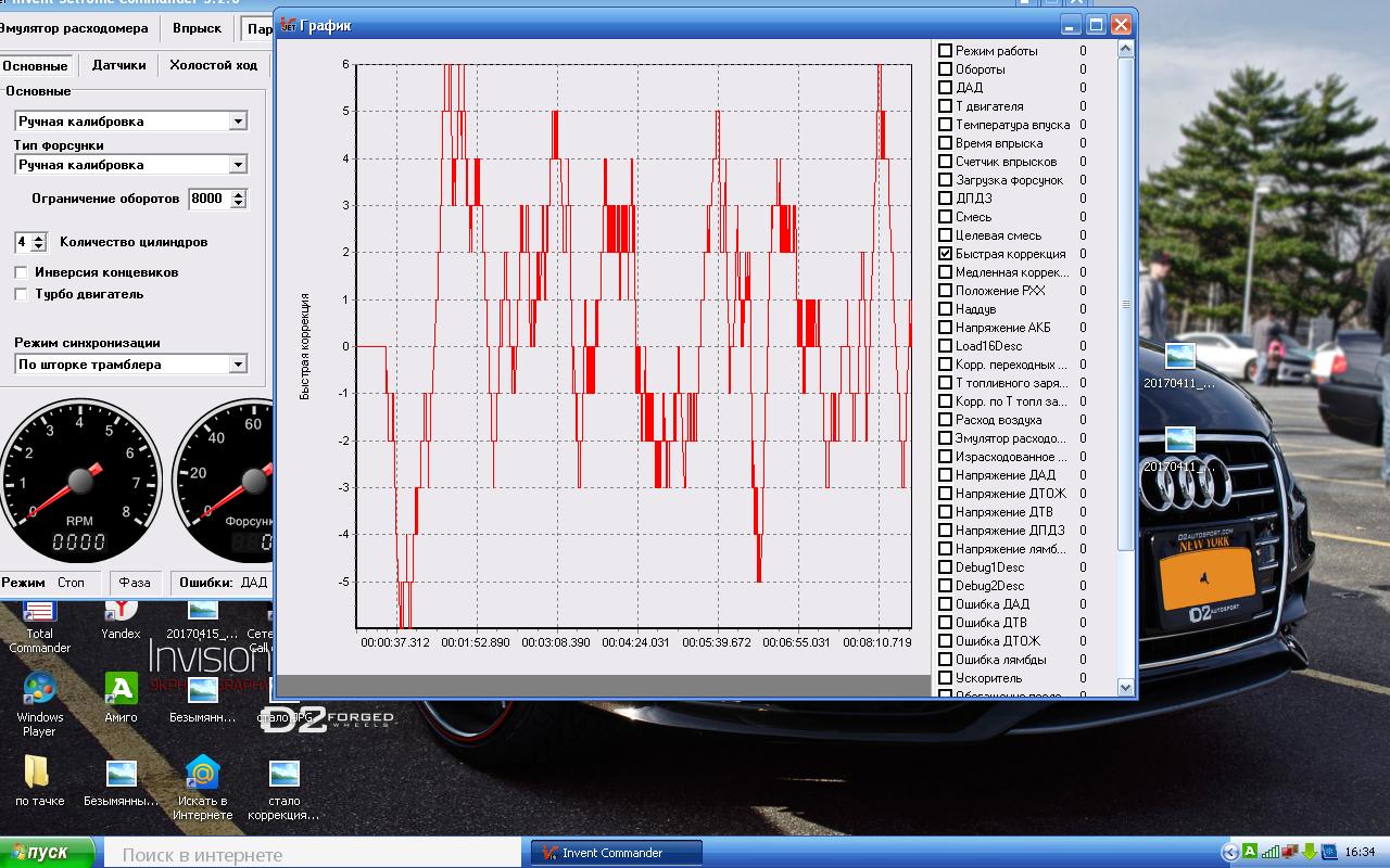

Вопрос в следующем, форсы стоят бош 107 Вчера нечайно двинул рукой по ноутбуку и переключилось "Тип форсунок" на бош 502 что не сразу увидел, но зато сразу ощутимо улутьшилась динамика разгона, и мотор стал на хх мягче работать
вреда двигателю ни какого не будет если такая несостыковка "Тип форсунок" бош 502 а на самом деле стоят 107 ??

вреда не будетzlot73 wrote:Вопрос в следующем, форсы стоят бош 107 Вчера нечайно двинул рукой по ноутбуку и переключилось "Тип форсунок" на бош 502 что не сразу увидел, но зато сразу ощутимо улутьшилась динамика разгона, и мотор стал на хх мягче работатьвреда двигателю ни какого не будет если такая несостыковка "Тип форсунок" бош 502 а на самом деле стоят 107 ??
