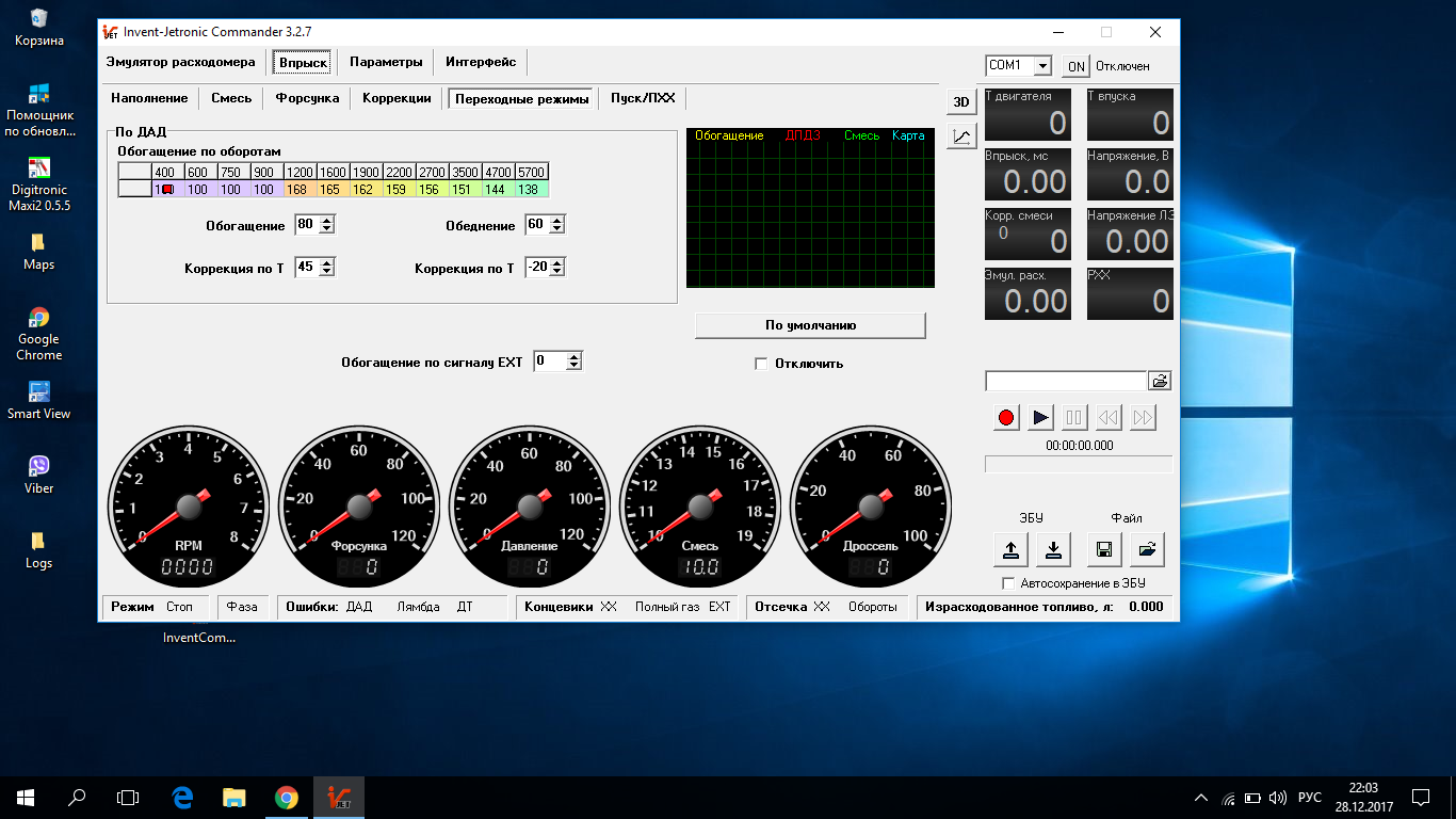

Jonson wrote:Дим, я переписал значения переходных режимов, как в первом сообщении этой темы. На холодном моторе все хорошо, а на горячем есть скачки оборотов. То есть, запускаю двиг, обороты подбрасывает до 1600, потом резко обваливает до 450 об, потом подбрасывает опять, до 1100, и только после всего этого укладывается на ХХ. Эта пляска началась после того. как переписал твои значения переходных режимов, включая обогащение, обеднение, и коррекции. Что поправить, чтобы стрелка ложилась на ХХ плавно?

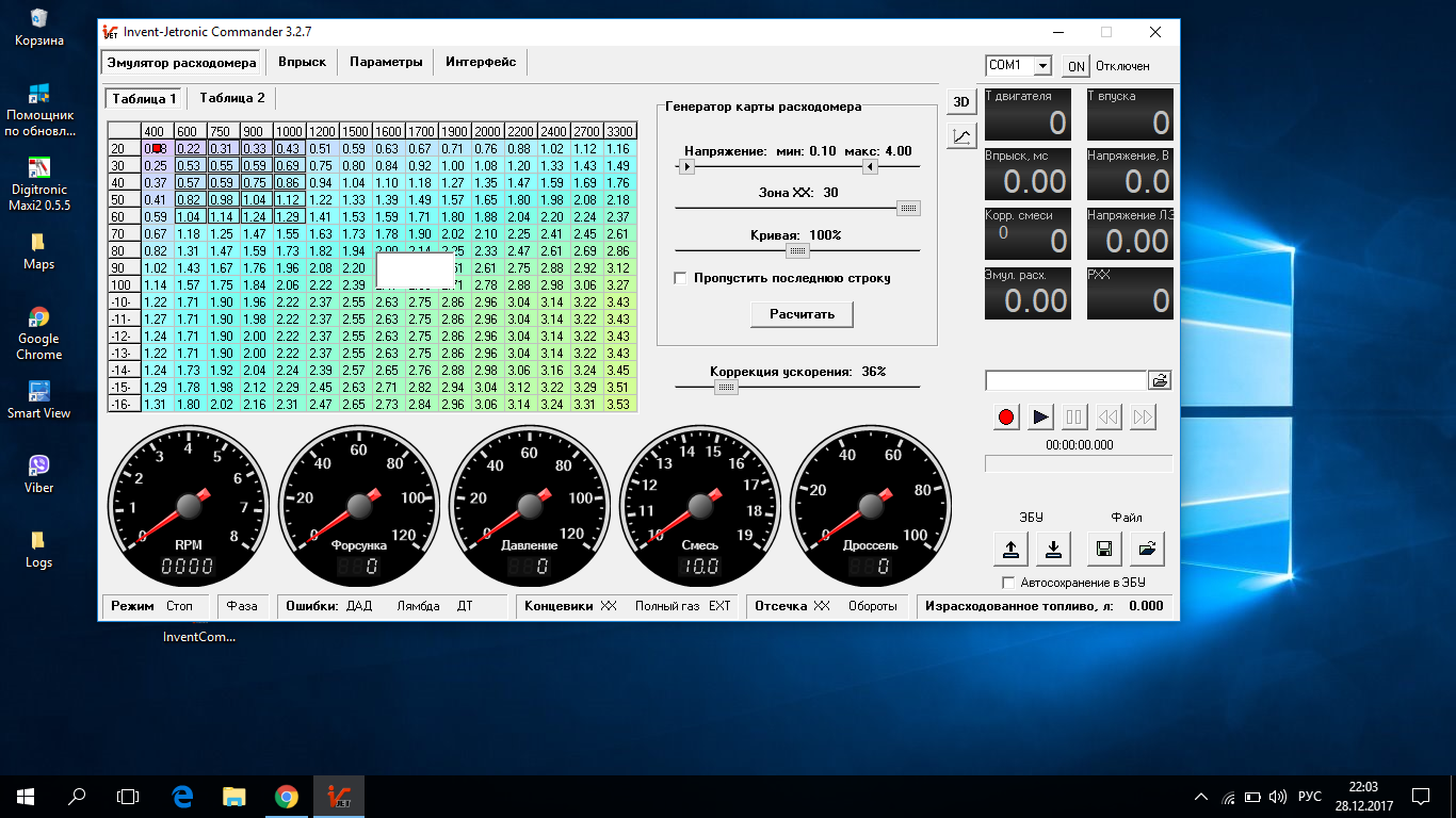

все в картинках. обращаем внимание еще на значения ПНД на ХХ .Должно быть 0.55..0.6 вольт на ХХ при разряжении 35...40 кпа.
ИМХО промахивается ПИД РХХ, попробуй уменьшать p по единичке
Рабочий пид P-7 I-7 D_24
скорость опускания обротов регулируем Интегралкой .т.е. I. причем в малых значения .чем выше значения тем быстрее падают обороты. балуемся буквально тремя цифрами это 6.7.8.
Больше ничего не крутим ! если не работает -смотрим свой ржавый потрепанный РХХ .
Переписал цифры из последней картинки. При горячем запуске раскачка вроде ушла. НО, подвисают обороты при сбросе газа. В логе видно, как я несколько раз топал по газульке, и обороты добросовестно висли на 1400 об.
