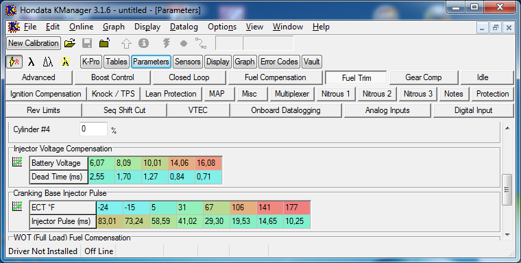

jhm wrote:Есть маленькая кнопка 3D справа.
Кнопки сохранения-загрузки в файл внизу справа
Разобрался . В 3д графики появляются после клика правой кнопкой на желаемый .

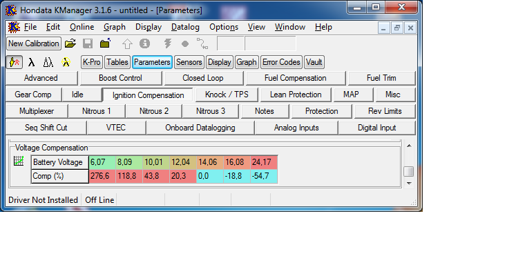

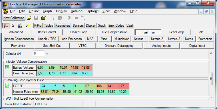

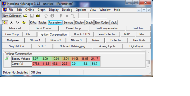

Продолжаю загружать параметры , взятые с " Хондаты " , но не все подходят : в Инвенте корр зажигания по вольтажу в мс , а в Хондате - в % (к примеру ) . Вот эти параметры как корректно занести в в Инвент ?
DeadTime = Лаг форсунки
остальное надо пропустить

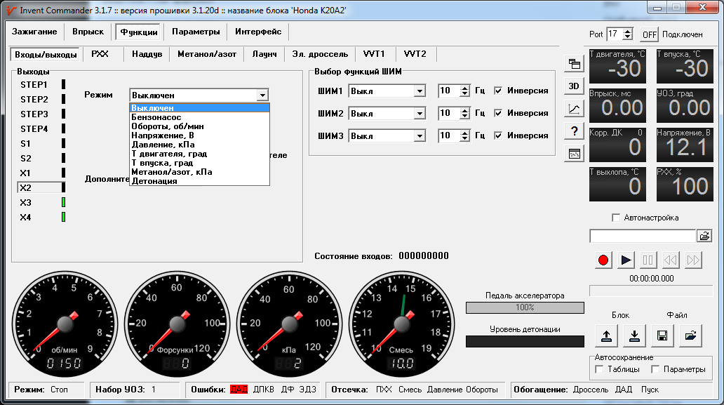

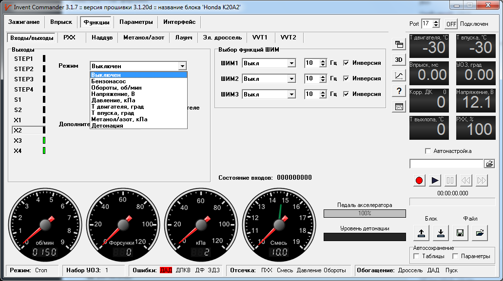

2 Функции - Входы-выходы - зеленые кнопки Х3 , Х4 , в инструкции написано , что выход Х2 - на соленоид ВТЕК , а как мне его задействовать ( включить ) при , например 5000 об\мин ?

2 - Задать порог включения по оборотах. Лучше подвинуть на 4000об, мощность будет больше.

п.2 Прошу подробно расписать как ( куда ) внести ( рассчитать ) порог вкл. ВТЄК ( выход Х2 ) , к примеру на 4000 об , и как подключить реле топливного насоса , если это возможно - пока не пойму назначение кнопок .
п.7 ограничение быстрой раскрутки - введенные параметры через 3-4 сек восстанавливаются до 255. Это норма ?
Ошибочно ввел значения угла поворота вп.р/вала в VVT1 ( в инструкции - выход PWM1 - на РХХ , PWM2 - VVT ) : этим действом я не нарушил настройки РХХ ?
Выбрать нужный выход, задать нужный режим ("Обороты" или "Бензонасос"), задать обороты вкл. 4000 откл 3800
