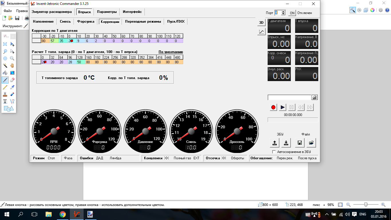

У меня такая же фигня с понижением происходит! Попробуй такие -20 / 86; -10 / 75
у меня все машины (на Инвент-ЕМС) заводятся в -15 с такими настройками. Попробуйте у себя
обогащение на пуске 100
обогащение после пуска 30

jhm wrote:у меня все машины (на Инвент-ЕМС) заводятся в -15 с такими настройками. Попробуйте у себя
The attachment Capture.PNG is no longer available

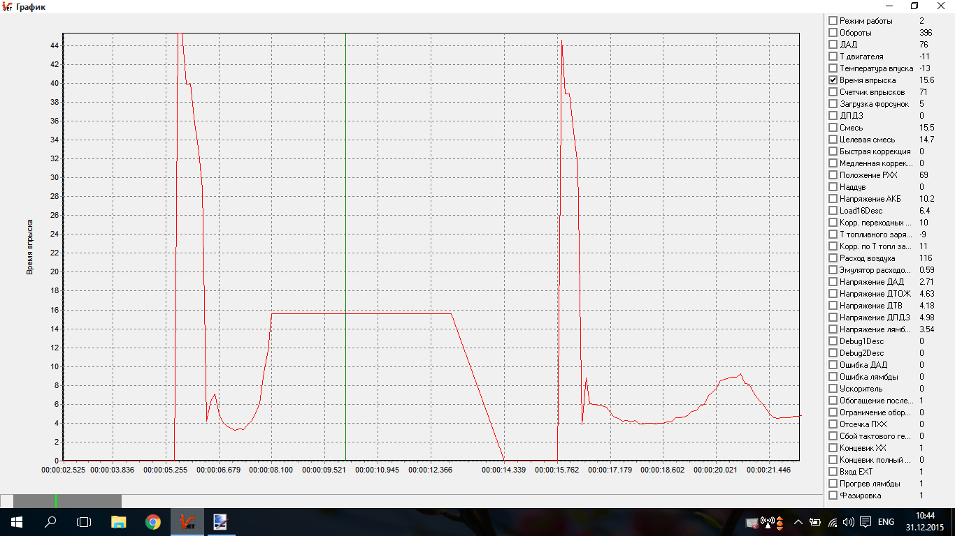

у меня заводится со второго раза ,схватывает сразу и глохнет.до нуля градусов заводится без проблем ,а вот ниже -танцы с бубнами не помогают :-): хотя не первый раз замужем,как бы понимаю что крутить....

Буду пробовать завтра. У меня на пуске 90,после 34. Коррекция по Т 100,76,53,30.......

короче залил последнею прошивку 46 - заводится со второго раза .пока горит обогащение после пуска двигло заливает,когда тухнет смесь немного обедняется ,но прикол состоит в том что если таблицу коррекции по температуре сделать по нулям то НИЧЕГО НЕ ПРОИСХОДИТ,НИКАКИХ ИЗМЕНЕНИЙ!!!!!!! какая взаимосвязь есть между ДТВ?
лог выкладываю (посмотрите смесь по шдк- в самом конце таблица по нулям а смесь не изменилась!)
