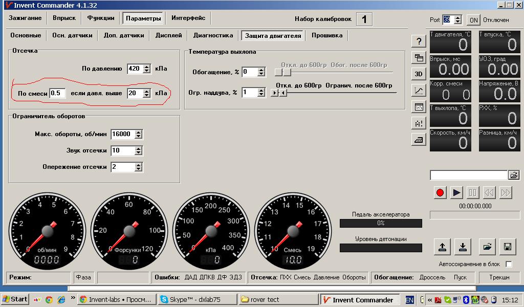

alexkas1977 wrote:Ярослав. Могли бы вы уделить внимание освещению вопроса перевода блока в1 на 4.1 прошивку.
Я прошёл всю процедуру первичной настройки двигателя с нуля на 4.1.
Так и не заработал двигатель. Максимум что удалось сделать это что он схватывает на 3-4 секунды и глохнет. Ни обогащением после пуска ни множителем ничего не получается. Множитель кстати на 2.18 стоит около 400. На 4.1 прошёлся от 350ти до 1000 - результат нулевой.
Заметил такую штуку что по сравнению с 2.18 изменилась реакция РХХ. Стоит волговский 3х контактный на двух ШИМ выходах.
В одном из постов вы предположили что нужно инверсию ПКВ делать, но с инверсией блок не видит обороты двигателя.
Если надо выложу калибровку для 2.18
Зайди во вкладку защита двигателя.
И исправь аварийноен значение по лямбде.
Вистави там правельно давление после которого у тебя будет отсечка по умолчанию установлено 20 кпа.
И вистави значения лямбди там тоже ошибка.
