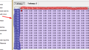

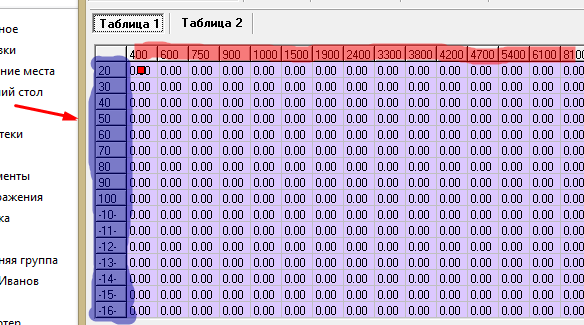

Задам вопрос в этой теме,обьясните мне, что это? Красной стрелкой выделил. По мне так это температура движки.

DRON1 wrote:Задам вопрос в этой теме,обьясните мне, что это? Красной стрелкой выделил. По мне так это температура движки.
нет это не температура)) если по простому, на сколько я понял:
от 20 до 100 ,нагрузка по ДАД
от-10- до -16-, нагрузка по ДПДЗ

Никогда не подумал бы на нагрузку. Я тогда получается смотрел не в том месте. Смотрле на пересечении 750 по горизонтали и 90 по вертикали, получилось 1.5 вольт. Тогда наверное больше под разряжение похоже вертикальный столбец.

DRON1 wrote:Никогда не подумал бы на нагрузку. Я тогда получается смотрел не в том месте. Смотрле на пересечении 750 по горизонтали и 90 по вертикали, получилось 1.5 вольт. Тогда наверное больше под разряжение похоже вертикальный столбец.
ну да, с начало разряжение дад , потом дпдз...
