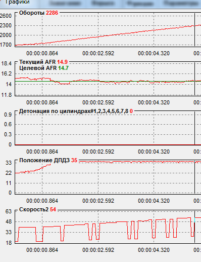

Спасибо, заработало.
Проваливаются периодически обороты при сбросе газа ниже хх (подхват пробовал до 20 задирать), и смесь скачет. Мое предположение было, что фазовращатель не успевает возвращаться, по графику видно: передвижение с мин. в макс. положение занимает 1.1с!, это на холодном вязком масле, мотор только прогревался, <70гр.
Специалисты по фазовращателям есть? должно быть намного быстрее, мне надо ремонтировать?
мотор м52в28, фазовращатель на впуске.
1. Регулируй ПИД чтобы увеличить скорость
2. Не делай большой разницы углов по нагрузке, проще всего фиксированный угол по вертикали

jhm wrote:1. Регулируй ПИД чтобы увеличить скорость
верхний график-управляющий сигнал, Шим не подключил еще
Ты ток нагрузки проверял? Или ждешь пока что-то отгорит от перегрева :-):
