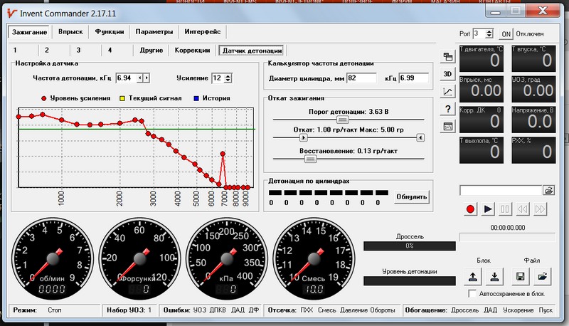

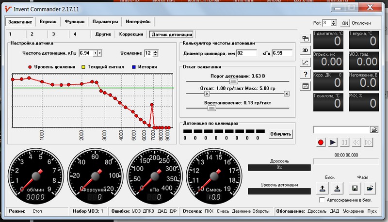

на страничке "СПОСОБ НАСТРОЙКИ ДАТЧИКА ДЕТОНАЦИИ" есть
3. Включите тест Тахометр/ДД
где это в програме настройки ? что я недопонял ?
параметры - диагностика
добавил ссылку в справке

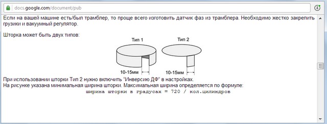

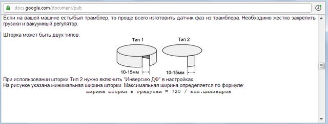

ещё одна непонятка.
самый распространённый пример.
4 цилиндра в моторе. 720 градусов делим на 4 цилиндра, получается число 180.
фактически это угол поворота коленвала для одного цилиндра .
в как это число применить к размеру шторки ? чисто теоретически.
на практике просто отпиливаются, отрезаются лишние шторки из родного трамблёра. но это если есть такая возможность.
а если не вазовский мотор...
Не понятно в чем вопрос

jhm wrote:Не понятно в чем вопрос
как 180 градусов перевести в милиметры (ширина шторки)
школьная геометрия
миллиметры = 2*Pi*R *180 / 360

R, это радиус.
радиус чего выщитывать и подставлять в формулу ?

Post by alexkas1977 »
Транспортир возьми и не майся с расчётами.
