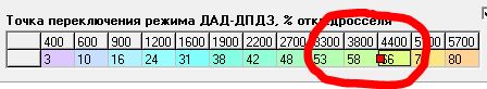

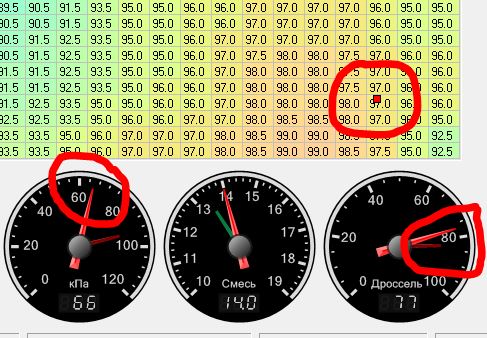

borodmitrij wrote:привет. раннее писал, что у меня бензонасос в стенку выдавал макс. 3 атм. бензонасос поменял сейчас при пережатой обратке выдает 6 атм. рдт работает норм. все равно при движеннии по трассе, когда обороты 3.5- 4тыс.
как будто прихватывает машину за зад, с переодичностью 2-3сек. бортовой комп. показывает мнгновенный расход
за 50 литров, может у меня вез в аварийный режим ушел? зажигание 15-16 град. проверил. логи сделаю вечером,
какие нужны? а так неплохо, мощи прибавилось.
Посмотрел логи. У тебя неправильно настроен переход ДАД-ДПДЗ. Возможно у всех остальных тоже.
Вот показатели на 29.7 секунде:
как видите, точка в зоне работы по ДПДЗ, хотя давление всего лишь 60 кПа
В этой точке переход на ДПДЗ настроен на 66% дросселя
а должен быть настроен как минимум на 80%
Теперь есть инструкция как настраивать переход ДАД-ДПДЗ в разделе документации на сайте, посмотрите кто настраивает самостоятельно.
Я слегка поправил настройку, это должно убрать твою проблему.
