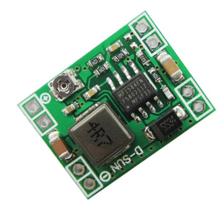

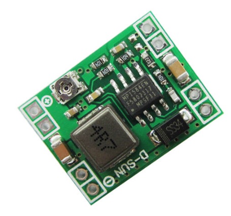

Почему тогда не работают 2 цилиндра (1,2 ) ? Сегодня пробовал сдергивать фишки с форсунок 3,4 глохнет , 1,2 никаких эмоций . В зажигании уверен на 100% . Может жигулевский холл виноват ,или его надо запитать от блока от +5в . Сейчас он запитан от китайского импульсника +4.8В .jhm wrote:это актуально только для VEZserzh76 wrote:В инструкции прочитал про "троение" при сильно прорезанном окошке в трамблере

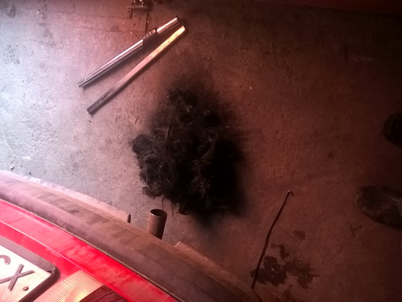

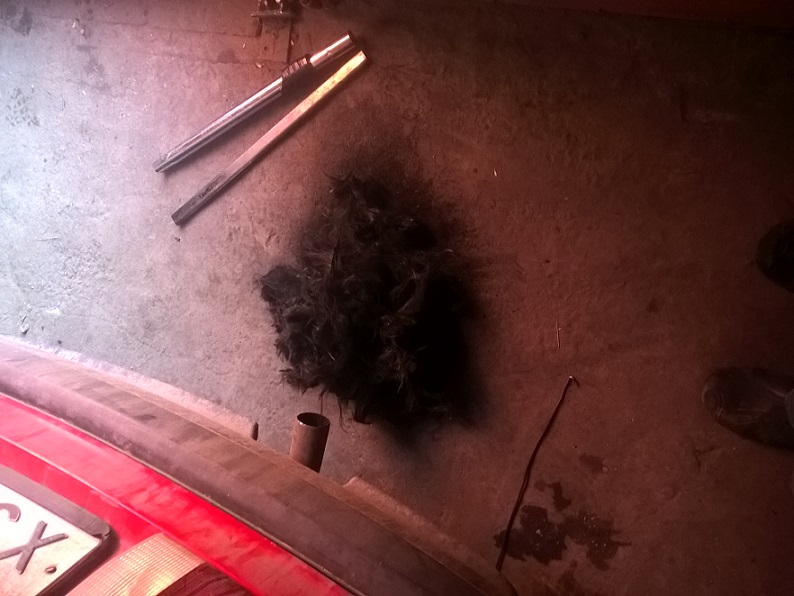

Навесил сегодня св.диод на 1 форсу , напруга на нее приходит на 2ю тоже . Судить во время или нет не могу ,нереально на глаз поймать . Решил копнуть в сторону выхлопа ( вдруг катализатор наконец умер ) . Глушитель менял полгода назад, вот результат (фото ) ,получается мой мех. Джедай не виноват вовсе . ..Забито было, что крючек с трудом запихнул первый раз . Завтра все заново, замер компрессии в первую очередь .paratruper wrote:Повесьте диоды нв выходы форсунок, будет видно, идут ли на них сигналыс инвента.

Так, питание датчика через концевик, шерсть в глушителе, подождите, я за попкорном сбегаю

Не спотыкнитесь ...OldSamuray wrote:Так, питание датчика через концевик, шерсть в глушителе, подождите, я за попкорном сбегаю![]()
