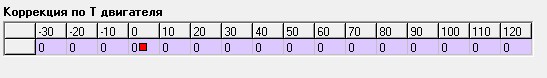

Привет всем. У меня вопрос, как приободрить холодный запуск зимой.
По бензину всё хорошо, заводится с первого раза, но довольно тяжело подбрасывает стрелку. Как будто воздуха мало. С педалью газа слегка притопленной, заводится моментально.
Если увеличим процент открытия РХХ на пуске, тогда на горячую будет подбрасывать слишком высоко. Сейчас на горячую подброс до 2000 у меня, а на холодную 1500.
На пуске добавка 16,5%
Мин и Мах положения 41....44%
Что можно сделать?

Jonson wrote:Привет всем. У меня вопрос, как приободрить холодный запуск зимой.
Что можно сделать?
у меня также, рхх стоит на 20%, на горячую подбрасывает до 1800-2000, а на холодную как то не охотно стрелка поднимается и подброса почти нету, но и на улице -20...-25, но заводится с первого раза..
У родича на мицубиси подброс по-самурайски резвый. Адя тоже так может, я знаю :-): Надо как-то программно отделить горячий и холодный запуск.
Например:
Холодный запуск {-30...-20...-10} - прибавить к мин.положению 25% (грубо говоря)
Среднетемпературный запуск {0...10...20} прибавить к мин.положению 18%
Горячий запуск - прибавить к мин.положению 10%
Чтоб настраивалось в окошках.
Ярослав, скажи, что думаешь насчет этого? Думаю, интерфейс командера не сильно усложнится для пользователя. А уверенный старт в любой мороз, и без чрезмерного подбрасывания оборотов, сделает честь инвенту.
А то, если на горячую хорошо, то на холодную плохо. Если на холодную хорошо, то на горячую чрезмерно.
Или сделать табличку, как в коррекции по ДТОЖ. В каждой ячейке прописать свой процент открытия РХХ на пуске
